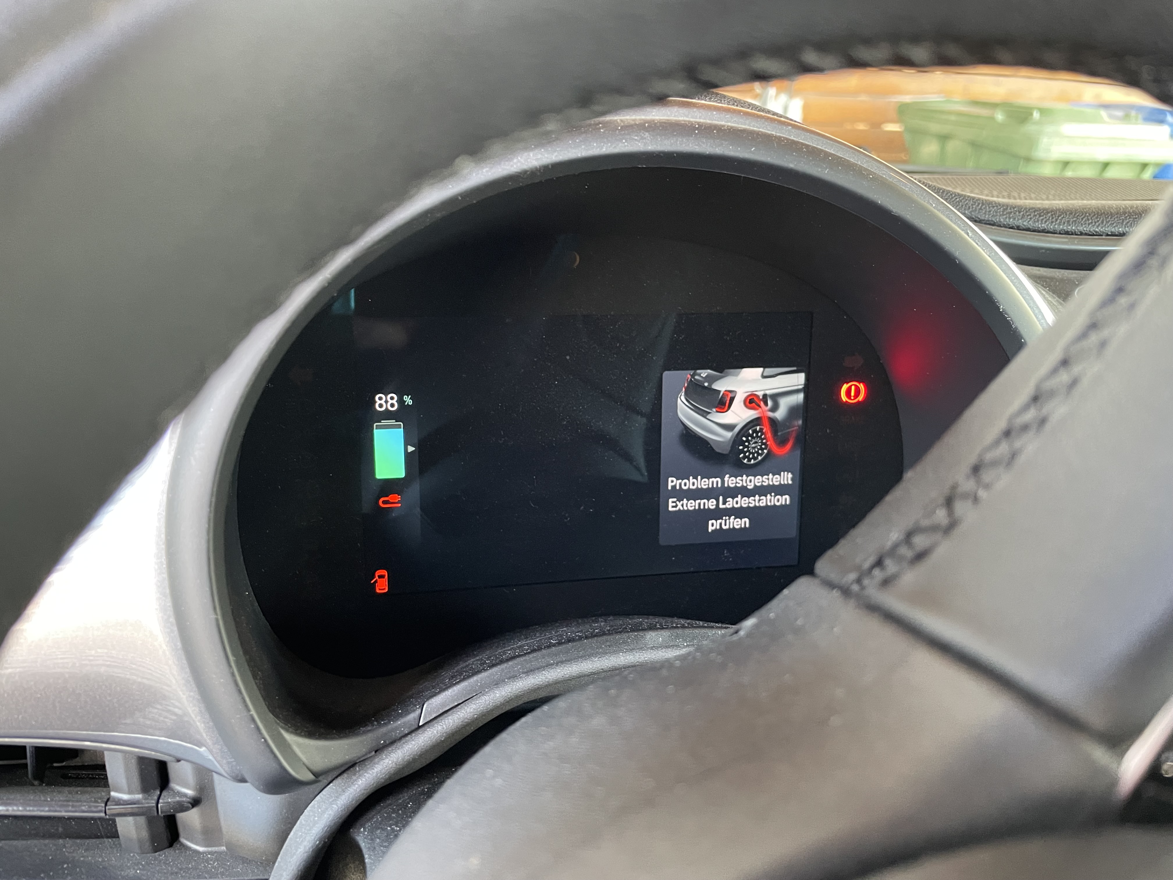

Sieht aus das das Auto (nur am FIAT500e probiert) schon merkt das es angestöpselt wurde, allerdings zeigt es ein Problem an. War mir bislang noch nicht aufgefallen:
Problem festgestellt. Externe Ladestation prüfen.
Siehe Bild.
OpwnWB Softwarestand ist 2.1.6-Patch.1

Hab mal die OpenWb mal runter gefahren und 2 Minuten vom Strom getrennt. Die Problemmeldung kommt immer noch.
Frage ob das anderem mit FIATs auch haben.
Probier das nachher mit dem 600er aus.
Siehe Bild.
2024-12-05 09:57:00 +0100 [d982f63c5]
Main Log un Log vom Internen Ladepunkt hängen an. Ist der Zeitraum nach dem Neustart und dann direkt den 500er dran geklemmt und per RFID frei geschaltet

Die Fehlermeldung bei meinem Tesla ist ähnlich: "Kein Strom - Ladestation prüfen". Die ist ja auch korrekt, denn das Kabel ist ja eingesteckt, es wird aber kein Strom angeboten. Eigentlich sollte das für einen Tesla keine unerwartete Situation sein, denn Tesla selbst wirbt ja mit "Laden von Sonnenstrom" und wird von daher ähnliches signalisieren müssen. Wird dann irgendwann Strom angeboten, wird losgeladen.
