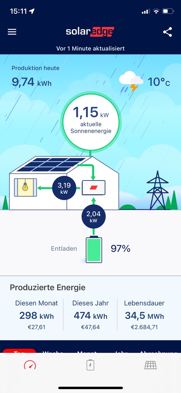

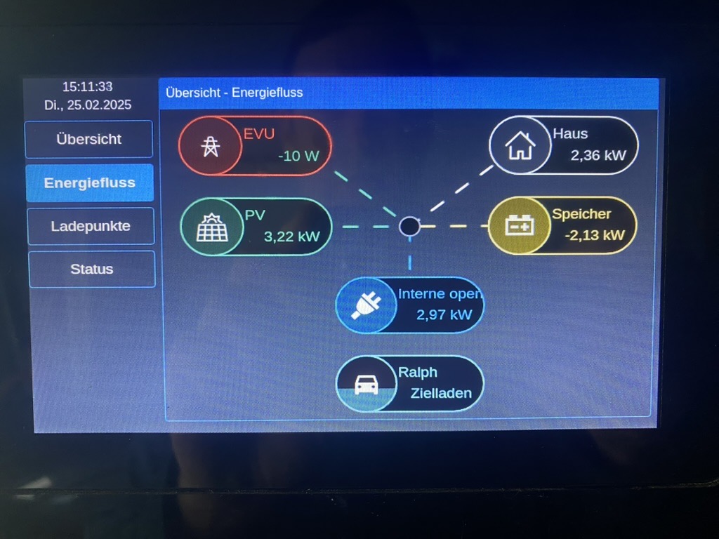

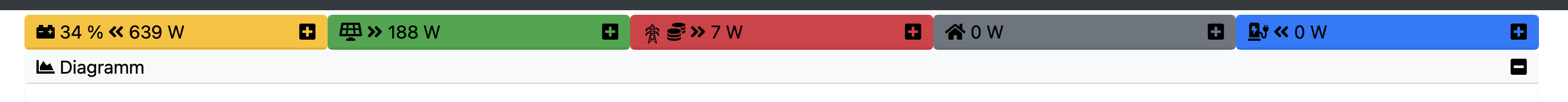

ich habe die OpenWB auf Basis von 2.1.6-Patch.1 mit einer neuen SD-Karte völlig neu eingerichtet.
Jetzt, wo etwas Sonne scheint, fällt mir auf, dass die PV-Werte und teilweise auch andere Werte wie Hausverbrauch / EVU völlig daneben sind. Es scheint mir, als würde der Wert für den Hausverbrauch (inkl. OpenWB Fahrzeugladung) für die PV-Leistung genommen. Der Wert für die Speicherladung/-entladung scheint zu stimmen.
Beispiel 1 (siehe erste zwei Screenshots): 1,5 kW tatsächliche PV-Leistung. OpenWB zeigt fälschlicherweise 3,22 kW PV-Leistung an und stellt das Überschussladen auf rund 3 kW ein. 3,2 kW ist aber tatsächlich der Gesamtverbrauch des Haushalts inkl. der Wallbox. Ob hier die Werte irgendwie verwechselt werden? So kommen dann 2 kW aus dem Speicher (diese Angabe stimmt).
Fall 1: Auto lädt, OpenWB
Hier die Situation in SolarEdge:
Fall 1: Auto lädt, SolarEdge Screenshot

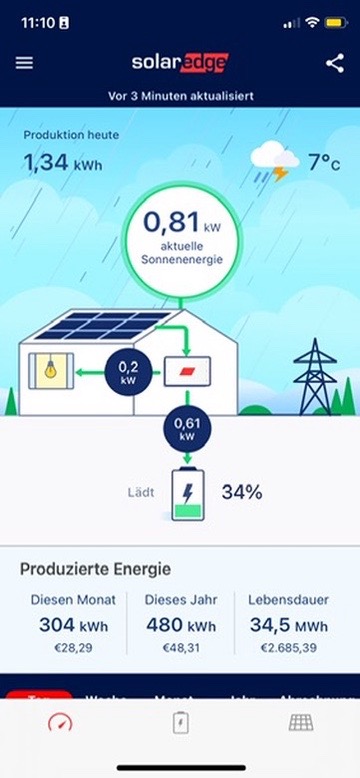

In einem anderen Fall, das Auto war abgestöpselt, hat die OpenWB viel weniger PV-Ertrag angezeigt als tatsächlich vorhanden war: 180 Watt PV-Ertrag statt rund 800 Watt, während Solaredge 0,2 kW als Hausverbrauch angezeigt hat.
Fall 2: Auto abgestöpselt, 800 Watt, OpenWB
(48.14 KiB) Noch nie heruntergeladen
Und hier in SolarEdge:
Fall 2: Auto abgestöpselt, 800 Watt, SolarEdge

wie sieht dein deine Konfiguration aus ? kannst du ein Bild poste, wie SmartMeter / WR / Batterie / OpenWb bei dir eingeordnet sind.
Ich vergleiche die OpenWB Werte vs SE vs SE Plugin HA... das passt immer +- Zeitversatz.... die App hinkt immer hinterher und filtert die die Werte teilweise auch ordentlich.

Ich schreibe es mal runter:
SolarEdge
IP: 192.168.1.112
Port: 502
Komponenten
SolarEdge Zähler: Geräte-ID 1, Meter-ID 1
SolarEdge Speicher: Geräte-ID 1
SolarEdge Wechselrichter: Geräte-ID 1
Mit der Konfiguration hatte es in der 1.9 auch geklappt.
Es sieht so aus:
- der Speicher wird richtig ausgelesen
- das EVU scheint auch richtig ausgelesen zu werden
- beim Wechselrichter wird statt der PV-Leistung der aktuelle Eigenverbrauch des Haushalts (inkl. Wallbox) aus dem Wechselrichter
- der Hausverbrauch, den die OpenWB errechnet, ist logischerweise damit auch falsch.
Ich habe schon mit anderen Geräte-IDs beim Wechselrichter experimentiert, aber da kommen dann gar keine Daten.

thobarth hat geschrieben: Mi Feb 26, 2025 4:39 pm beim Wechselrichter wird statt der PV-Leistung der aktuelle Eigenverbrauch des Haushalts (inkl. Wallbox) aus dem Wechselrichter
Na, da hast Du doch schon dein Problem.
Da es ja hier viele andere mit SolarEdge unterwegs sind, könnten die vielleicht helfen, wie man den genauen Typ WR in dem gesamten Aufbau der Anlage unter 2.x konfiguriert.

Danke. Aber die Möglichkeiten, die ich dafür habe, sind sehr überschaubar. Man kann außer der Geräte-ID nichts einstellen. Und wenn ich diese ändere, laufen gar keine Daten mehr ein. Mit der 1.9 hat es funktioniert, da gab es auch nicht mehr Einstellmöglichkeiten, man musste nur IP und Port bei jedem einzelnen Eintrag eingeben.

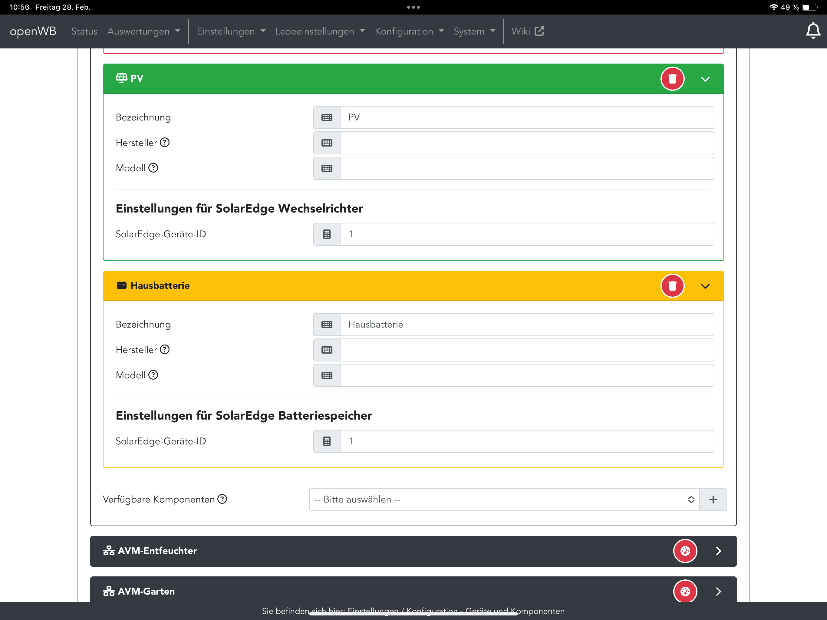

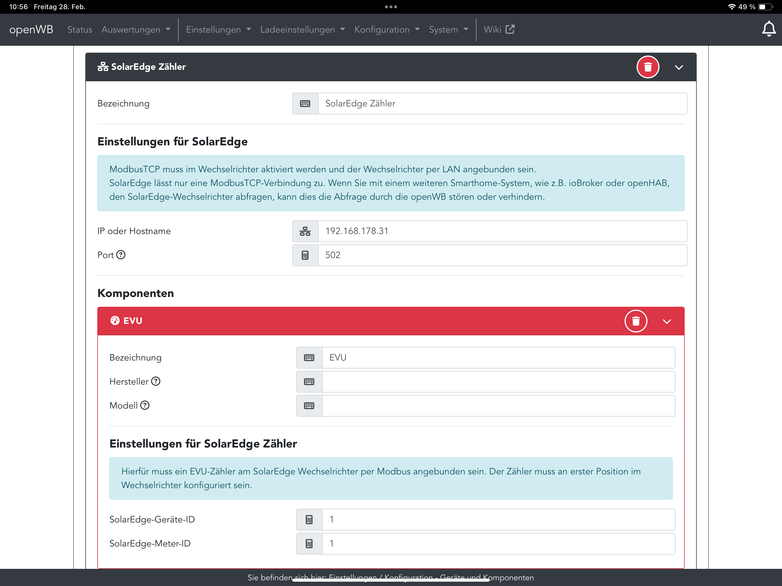

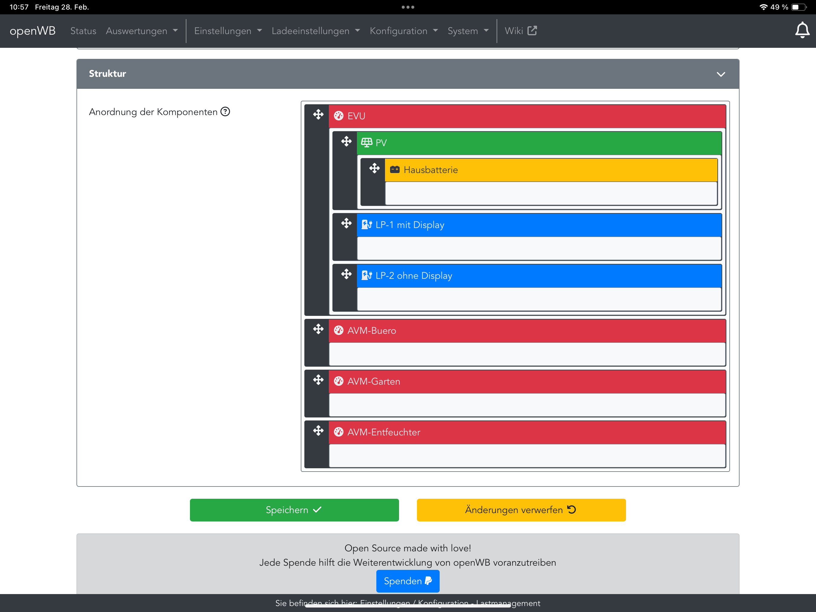

HansR
Beiträge: 185
Registriert: So Jan 09, 2022 6:59 pm
Been thanked: 8 times
Re: Rückmeldungen 2.1.6 Release & Release 1
Beitrag von HansR »
Falls es bei der Analyse hilft, anbei meine Konfiguration, die funzt…
(296.98 KiB) Noch nie heruntergeladen
(250.76 KiB) Noch nie heruntergeladen
(245.12 KiB) Noch nie heruntergeladen
