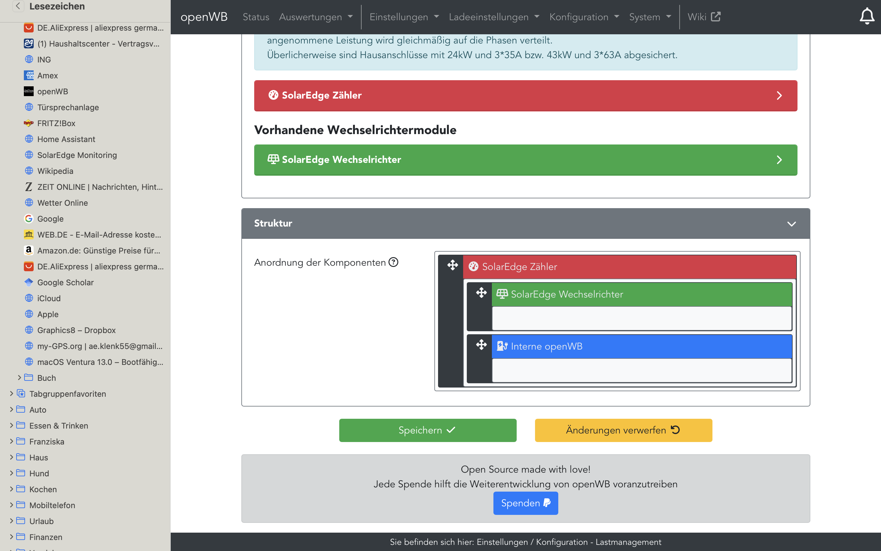

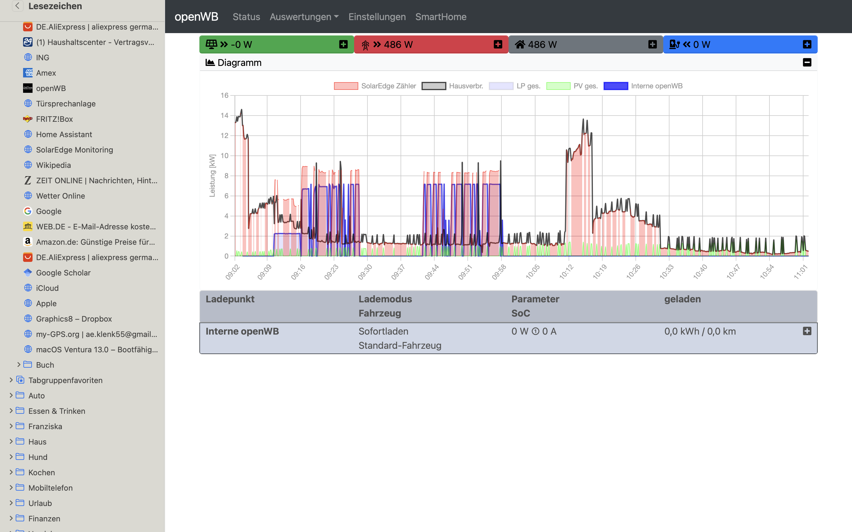

Gestern bin ich auf 2.0 umgestiegen, habe aber reichlich Fragen. Vmtl habe ich in der Konfig nicht alles korrekt erfasst. Im Anhang ein Bild meiner "Struktur" und ein Bild des Monitors.
Die openWB ist mit einer Solaredge PV verknüpft und als primäres EVU verwende ich ein SolarLog Pro 380MOD. Unter 1.9 lief alles klaglos. Jetzt wollte ich vom letzten Backup die Daten in 2.0 übertragen. Allerdings habe ich in meinem Mac-Verzeichnis nur *.tar Dateien, keine *.tar.gz Dateien. Kann mir jemand helfen, wie ich zu den erforderlichen *.tar.gz Dteien komme. Das Tutorial "Datenübernahme" gibt hierzu leider keinen Rat.

Dein Mac bzw. Safari hat vermutlich automatisch entpacken aktiv.
Die .tar muss wieder eine tar.gz sein.
Nicht aber die tar in eine neue tar.tar.gz packen.
Alternativ das Backup erneut herunterladen und die automatische entpackfunktion von Safari deaktivieren.

Problem gelöst. Die Entpack-Option ist im Safari ziemlich kryptisch beschrieben. Ist jetzt deaktiviert. Da ich bisher Backup's nie einlesen musste, ist mir der "Bug" in Safari nie aufgefallen.
Evtl. könnte man im Wiki oder im Tutorial einen Hinweis darauf hinterlegen. Vielleicht bin nich aber auch der Einzige, der auf der Leitung steht. :oops: :)

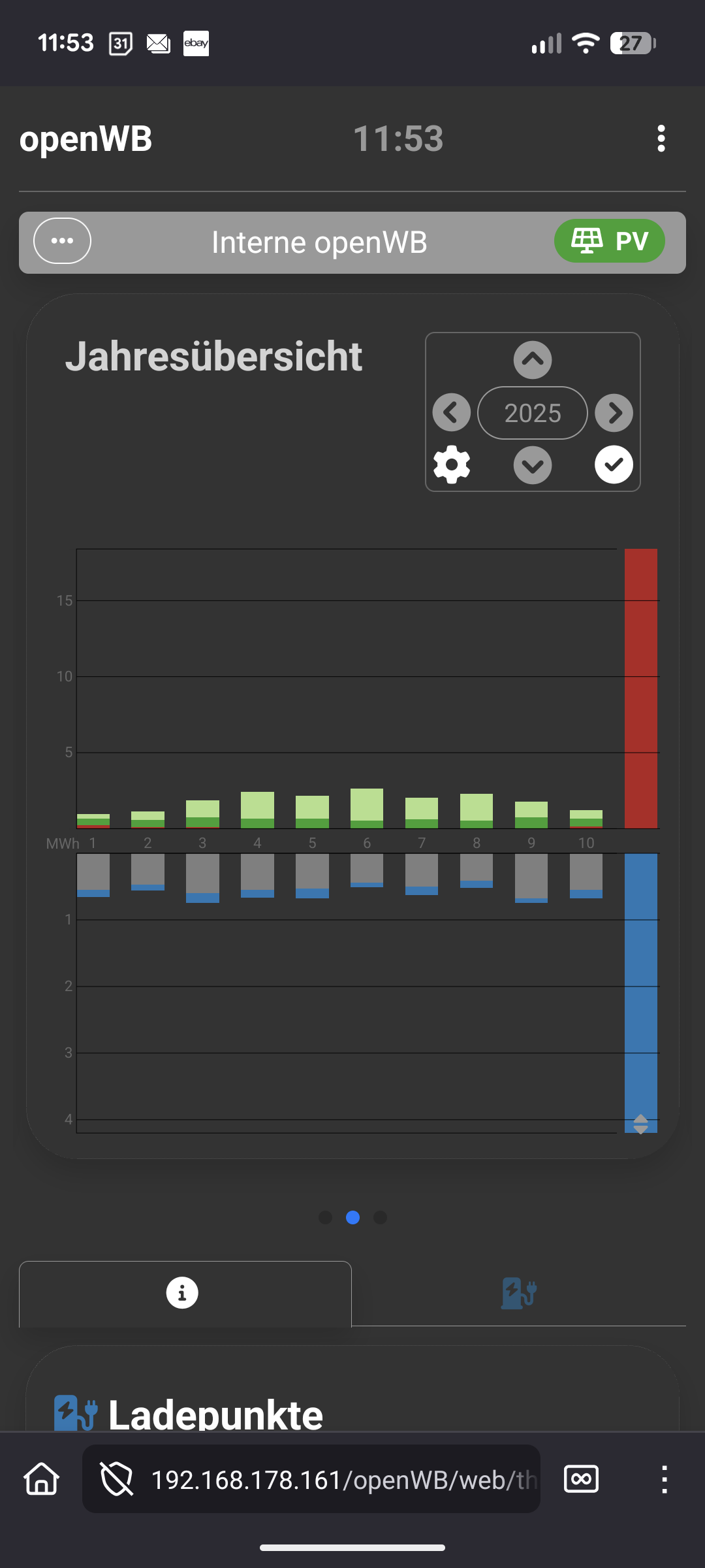

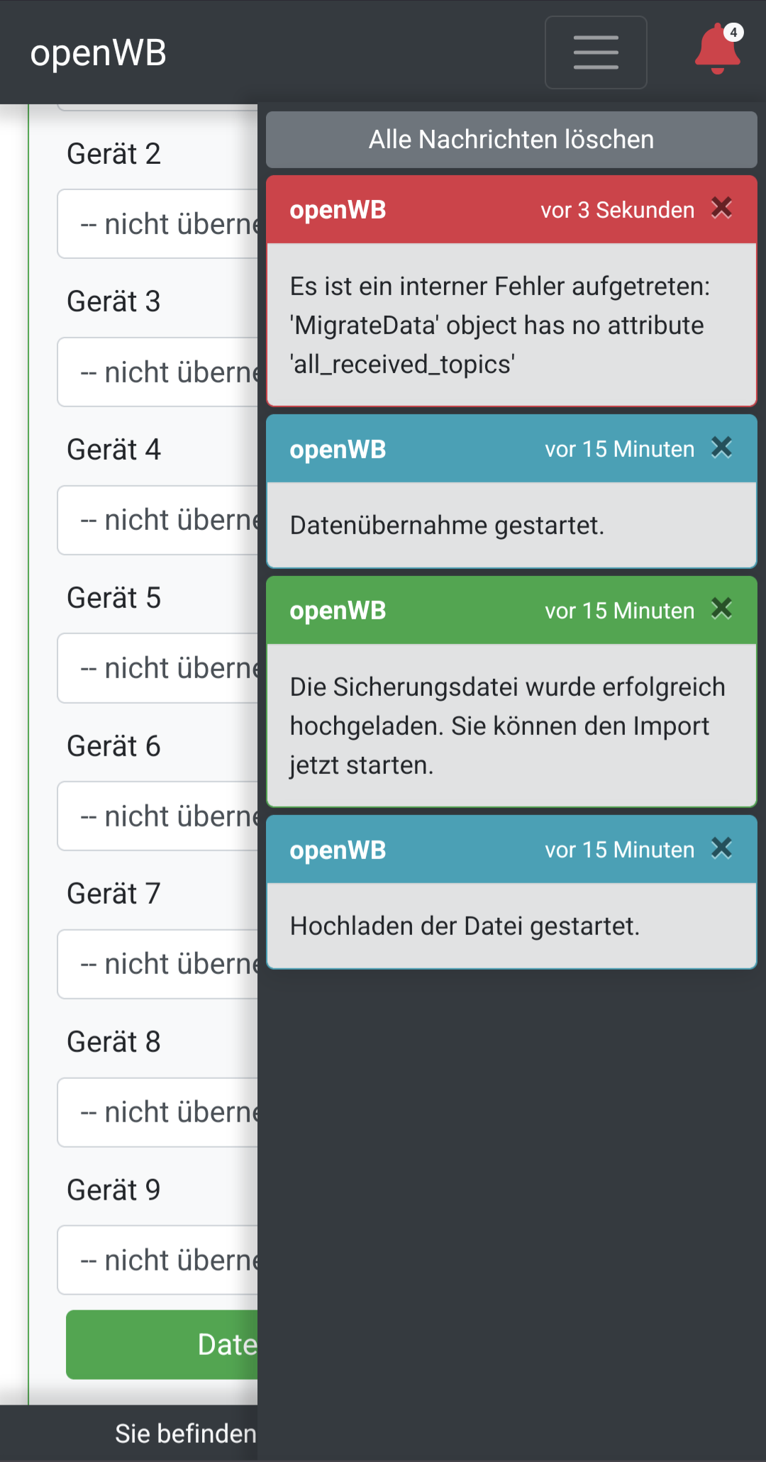

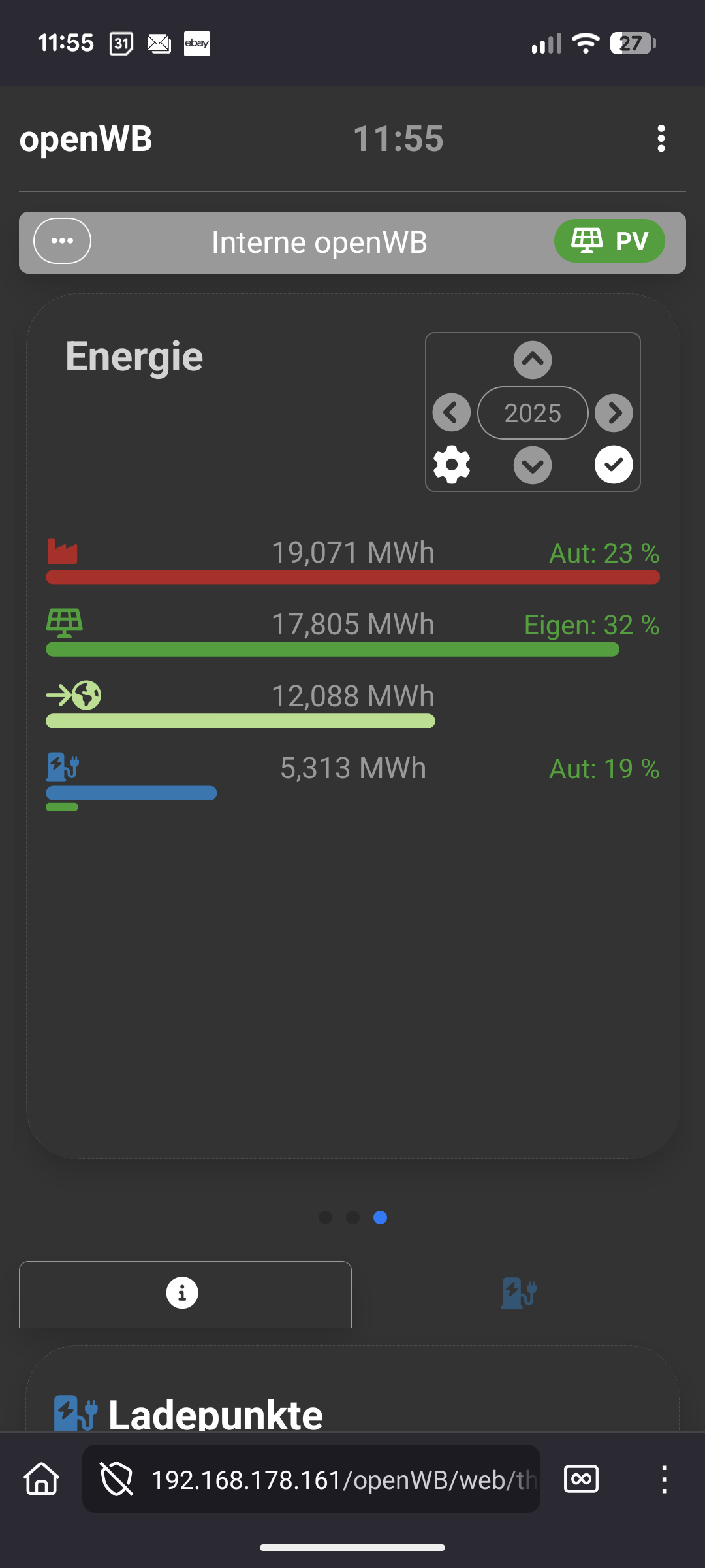

Kann mir jemand mit der folgenden Fehlermeldung weiterhelfen?
"Es ist ein interner Fehler aufgetreten: 'MigrateData' object has no attribute 'all_received_topics'"
Übertragen von 1.9.303 auf 2.1.8-Patch.4.
Dabei wird fürs aktuelle Jahr viel zu viel Energie für EVU undfür alle Jahre (2022-2025) doppelt so viel Energie für Wechselrichter (Solar Edge) und Einspeisung angezeigt.
Die Smart Home Geräte habe ich dabei noch nicht importiert / zugewiesen.
Danke schon mal!
Energie24
(162.98 KiB) Noch nie heruntergeladen
Energie25
(143.8 KiB) Noch nie heruntergeladen
Jahresübersicht25
(117.7 KiB) Noch nie heruntergeladen
Fehlermeldung
(323.64 KiB) Noch nie heruntergeladen

Ich versuche auch schon seit geraumer Zeit meine Daten von einem 1.9.303 oder 1.9.304 Backup in 2.x zu bekommen, bisher immer ohne Erfolg. Ab 2.1.8-Patch.3 kann ich wenigstens schon mal das Archiv hochladen und die Datenmigration starten, das ging mit älteren Version nie und scheiterte schon am Upload. Jedoch bekomme ich ebenso den gleichen Fehler wie Du:
2025-12-22 18:43:19,201 - {helpermodules.messaging:60} - {ERROR:Commands} - Messaging: Fehlermeldung: {'source': 'command', 'type': 'danger', 'message': "Es ist ein interner Fehler aufgetreten: 'MigrateData' object has no attribute 'all_received_topics'", 'timestamp': 1766428999}
2025-12-22 18:43:19,204 - {helpermodules.command:967} - {ERROR:Commands} - {'Traceback (most recent call last):\n  File "/var/www/html/openWB/packages/helpermodules/command.py", line 156, in on_message\n    func(connection_id, payload)\n  File "/var/www/html/openWB/packages/helpermodules/command.py", line 934, in dataMigration\n    migrate_data.migrate()\n  File "/var/www/html/openWB/packages/helpermodules/data_migration/data_migration.py", line 103, in migrate\n    raise e\n  File "/var/www/html/openWB/packages/helpermodules/data_migration/data_migration.py", line 101, in migrate\n    self._migrate_settings_from_openwb_conf()\n  File "/var/www/html/openWB/packages/helpermodules/data_migration/data_migration.py", line 559, in _migrate_settings_from_openwb_conf\n    self._move_rse()\n  File "/var/www/html/openWB/packages/helpermodules/data_migration/data_migration.py", line 578, in _move_rse\n    for cp_topic in self.all_received_topics.keys():\nAttributeError: \'MigrateData\' object has no attribute \'all_received_topics\'\n'}
bzw. in kurz:
