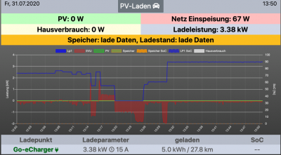

So hier nun das Ergebnis mit 20s Abschaltverzögerung und Regelinterval "Sehr langsam". Sieht ganz gut aus wie ich finde.
