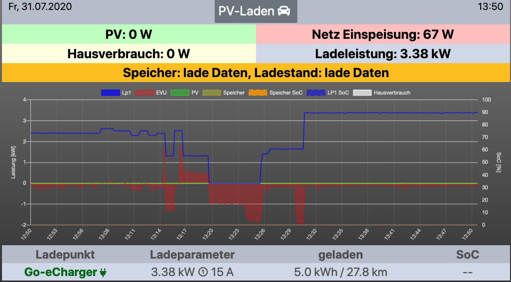

Ggf. ein Bug, was passiert wenn du 10 Sekunden einstellst?newbe2020 hat geschrieben: Do Jul 30, 2020 8:02 am Hallo nochmal,
im Regelinterval "Sehr langsam" ist mir gerade folgendes aufgefallen. Die Abschaltung im PV modus scheint nicht zu funktionieren (9:53).
Meine Einstellungen: Grenze 200 Watt Bezug, Verzögerung 30 Sekunden. Mach ich etwas falsch, oder ist das ein Bug?

Ich meine, dass sich bei Änderung der Regelgeschwindigkeit auch die eingestellten Intervalle entsprechend verlängern. Zumindest ist das bei den SoC-Modulen so. Deine 30 Sekunden gelten also nur bei normaler Regelgeschwindigkeit (10 Sekunden). Bei "sehr langsam" wird die Regelschleife lediglich alle 60 Sekunden aufgerufen und aus den eingestellten 30 Sekunden (3 Intervalle) werden mal eben 3 Minuten.
Bitte korrigiert mich, wenn das so nicht stimmt.

Eine kürzere Abschaltverzögerung muss ich erst testen und nachreichen. Die Karre ist schon wieder voll
Re: Ladekurve glätten?
So hier nun das Ergebnis mit 20s Abschaltverzögerung und Regelinterval "Sehr langsam". Sieht ganz gut aus wie ich finde.
