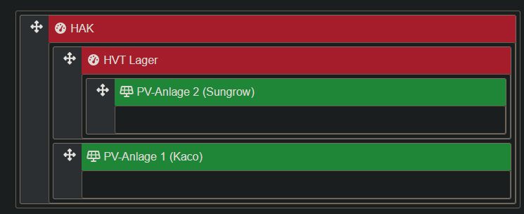

Bin mal wieder am spielen mit meiner Versuchsanlage (openWB Standalone, KEINE Ladepunkte; dient zur reinen Lastüberwachung)
Ich habe jetzt das Problem dass mir bei dieser Konfiguration kein Hausverbrauch angezeigt wird. Die schwarze Linie bleibt immer auf 0
Logischerweiße kann im HAK, bzw. allgemein im Vorzählerbereich kein Smartmeter eingebaut werden, somit ist "HAK" ein virtueller Zähler
"HVT Lager" ist das eingebaute EVU-Kit.
Der physische Aufbau entspricht exakt dem Aufbau aus dem Lastmanagement
Auch wenn ich den HAK weg lasse und die PV-Anlage 1 direkt in den Hauptzweig lege ändert sich nichts an der Geschichte
Gibt es eine Möglichkeit das Realtätsgetreu abzubilden so dass auch der Hausverbrauch wieder angezeigt wird?

Normalerweise gehört das EVU-Kit wie der Name sagt, hinter den EVU-Zähler - bei dir vermutlich HAK. Das Kit muss alles gesamtheitlich messen. Also HV, PV und Speicher in Summe. Wenn dem so ist, muss der VZ (bei dir HAK) raus aus dem LM und durch den HVT-Lager ersetzt werden.

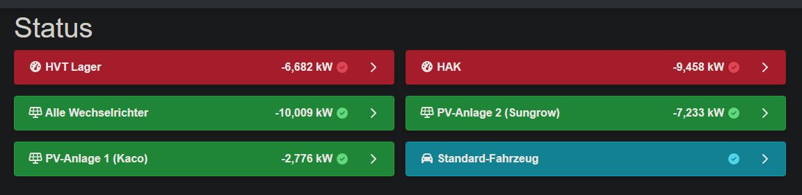

Liefert denn das EVU-Kit überhaupt Werte? Bitte unter Status prüfen. Ev. klemmt es beim Auslesen.

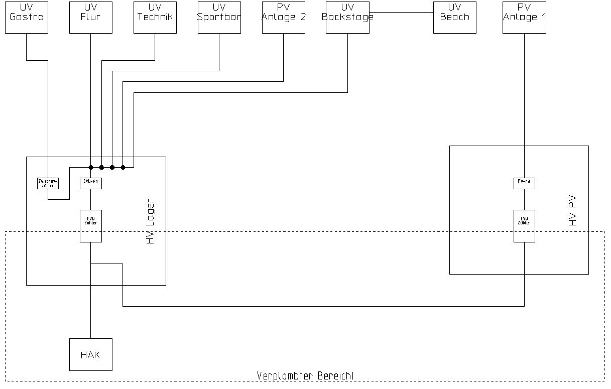

es gibt zwei Verteiler mit jeweils einem EVU-Zähler! Beide angeschlossen an einem gemeinsamen Hausanschlusskasten (HAK)
Im Bereich VOR den EVU-Zählern kann nun mal kein SmartMeter (z.B. EVU-Kit) verbaut werden so dass alles auf einmal erfasst wird.
Ich hänge mal ein Blockschaltbild an damit die Kontellation klarer wird
An den einzelnen Komponenten liegt es definitiv nicht, die liefern alle sauber Werte im Status!
Aber offensichtlich ist diese Konstellation ein Problem.

Je nach Netzbetreiber geht das schon.
Davon ab ist dein setup dennoch nicht unüblich.
Du hast leider sehr wenig Informationen geliefert.
Eine Idee könnte sein das “Hausverbrauch berechnen” falsch konfiguriert ist.
Ansonsten gilt wie immer:
viewtopic.php?t=1526
Damit wird helfen viel einfacher!

Ich nehme mal an, dass der EVU-Zähler im Lager das EVU-Kit ist. D.h. Da wird der Hausverbrauch mit der einen PV-Anlage gemessen. Das sollte mit dem normalen Setup so funktionieren und den Verbrauch abzüglich der einen PV messen. (Tut es das? Also wenn die zweite PV entfernt wird)
Das „Problem“ ist nun die zweite PV, die ja mit dem EVU-Kit nicht mitgemessen wird. Aber so hat man betinmt die Volleinspeiser gebaut. Das ist wahrscheinlich so eine, weil da ja das PV-Kit verbaut ist.
Eigentlich würde ich die Struktur auch so einstellen. Wird denn die PV-Leistung schön addiert?

Das Problem ist offensichtlich wirklich die Tatsache dass die PV-Anlage 1 nicht über das EVU-Kit geht (und ich das auch nicht so einfach umbauen kann). Leider ist die physische Konstellation nunmal so und lässt sich nicht so einfach ändern.
Wie schon richtig vermutet ist die PV-Anlage 1 ein Volleinspeiser; die PV-Anlage 2 ist für den Eigenverbrauch

Ja das funktioniert einwandfrei. Im Status sieht man das auch; auch dass am virtuellen HAK-Zähler eigentlich die Geschichte passt.

Warum willst du den Volleinspeiser überhaupt auf diese Art integrieren?
Wenn du die erzeugte Leistung dieser Anlage mit als "Überschuss" berechnest, kaufst du deren Strom zu deinem normalen Tarif ein.... Klar du bekommst im Gegenzug deren Vergütung, aber die bekommste ja sowieso.
Auch für die Berechnung des Hausverbrauchs, ist die Volleinspeiser unsinnig, ja sogar kontraproduktiv, da deren Erzeugung wieder als Netzbezug gelten würde.
Also, meiner Meinung: das PV-Kit rauskonfigurieren, den Virtuellen Zähler weg, und EVU-Kit für alles hernehmen.
[EDIT]
Ok ich sehe gerade, es geht dir nur um die Lastüberwachung am HAK. Das macht es natürlich etwas komplizierter, dennoch ist der Hausverbrauch nur aus PV-Anlage 2 (Eigenverbrauchsanlage) sowie EVU-Kit zu bilden.

Jetzt muss ich doch mal ganz blöd fragen wo man das einstellen kann ... hab den Menüpunkt spontan nicht gefunden
Einstellungen, Konfiguration, Lastmanagement -> ganz oben.

openWB hat geschrieben: Sa Apr 05, 2025 8:32 am Einstellungen, Konfiguration, Lastmanagement -> ganz oben.
OK, dieses DropDown Menü ist mir irgendwie immer entgangen.
Kaum ist der Hausverbrauch auf "HVT Lager" umgestellt funktioniert alles wie es soll
