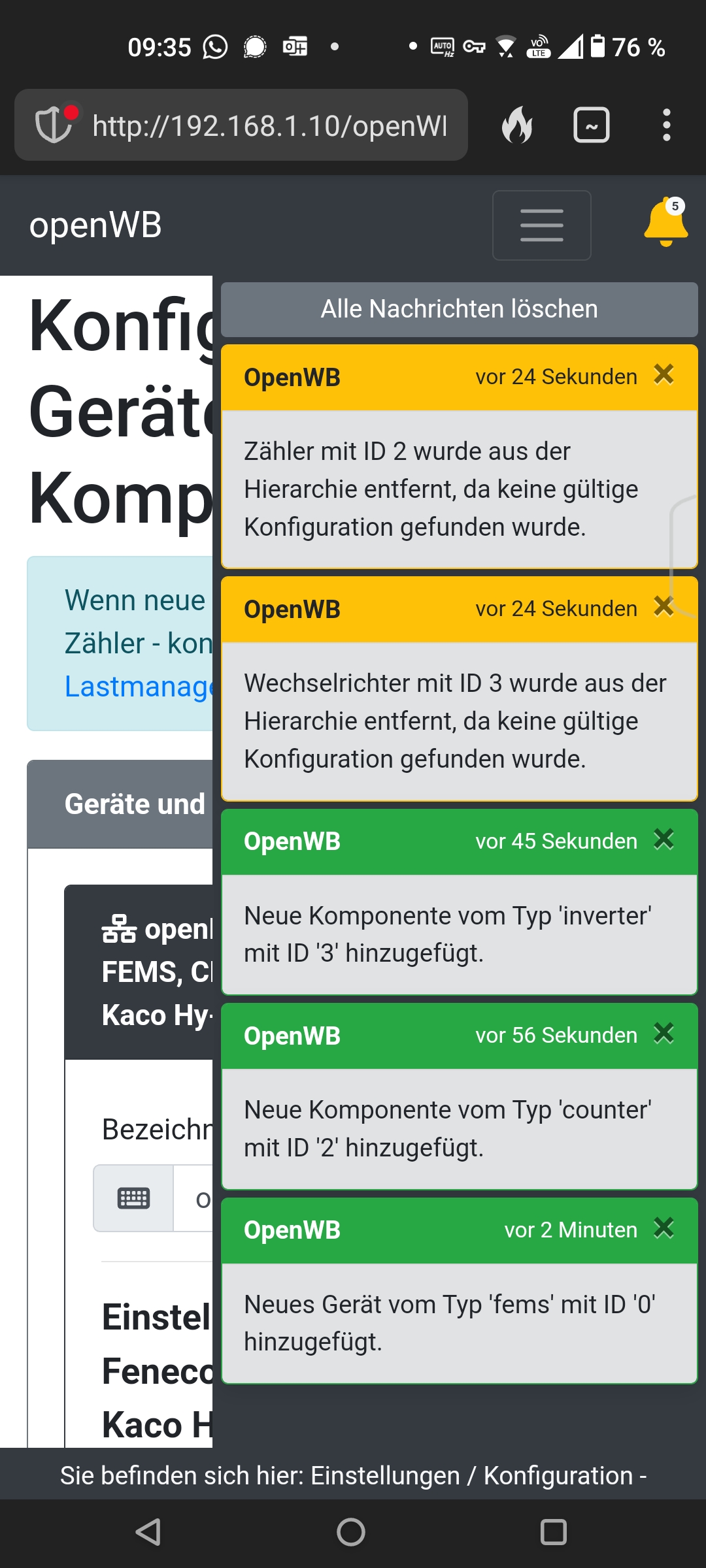

Bin - zunächst erfolgreich - wie beschrieben vorgegangen und habe die Reihenfolge beim Löschen beachtet.
Das klappt auch kurz, allerdings werden beide automatisch nach ein paar Sekunden aus der Struktur entfernt, da "keine gültige Konfiguration gefunden wurde": Was ist nicht gültig konfiguriert und was muss ich ändern?
IP-Adresse und Kennwort des Geräts "Kaco Hy-Control" sind es nicht...
Einstellungen der Komponenten (nicht Geräte) gibt es keine bzw. werden "nicht benötigt"
Ich habe allerdings statt Hy-Control am NX3 (Vorgänger) einen SDM630Modv2 am Kaco 12.0 NH3-M3 (brandneu)

Ping - falls jemand weiß, was bei "keine gültige Konfiguration gefunden" falsch ist/sein kann bzw. geändert werden muss?
Originalmeldungen jeweils 2 min. nach Konfiguration:
"Zähler mit ID 0 wurde aus der Hierarchie entfernt, da keine gültige Konfiguration gefunden wurde."
"Wechselrichter mit ID 1 wurde aus der Hierarchie entfernt, da keine gültige Konfiguration gefunden wurde."
Das ist der Grund, warum nach die korrekt konfigurierten Zähler und Wechselrichter entfernt werden.
Habe ich trotz richtiger Eingabe der WR-IP-Adresse und des Passworts keinen Datenzugriff oder brauche ich bei Kaco (wie irgendwo gelesen) einen zusätzlichen User, der dann eingetragen werden muss? Ist Mod-Bus 3 nicht der Richtige?
Ich weiß nach einer Woche leider trotz viel rumprobieren nicht mehr weiter...
