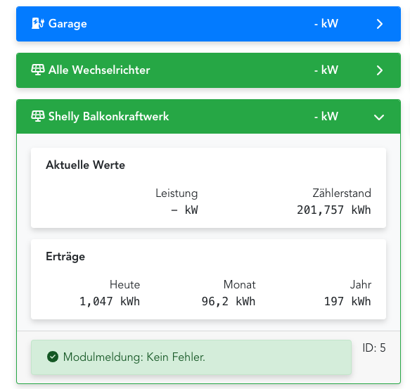

  • ich habe eine Shelly als Energiezähler über json eingebunden. Klappt so wiet gut.
    Bei der Auswertung wird beim Zeitraum "Jahr" aber nicht der kumulierte Wert über das ausgewählte Jahr angezeigt, sondern die Monatsbilanz.
  • Im Modus PV-Laden immer wieder zu Beginn unterbrochen. Die Einschaltschwelle liegt bei 700 W, Einschaltverzögerung bei 180 Sekunden.
Grüße Maurice
PV Laden mit Unterbrechung
Übersicht über Status der Shelly
Monatsbilanz statt Jahresbilanz bei Shelly

hoppsasa hat geschrieben: Do Apr 17, 2025 10:09 pm Hallo,
Grüße Maurice
Das ist kein spezifisches Problem der 2.1.7. die Summe zwischen Einschaltschwelle und Ausschaltschwelle ist kleiner als die minimale Ladeleistung (1400W).
Du solltest entweder die Einschaltschwelle oder die Ausschaltschwelle hochsetzen, zum Beispiel ein bei 1600W und aus bei 0W, oder ein bei 800W und aus bei 800W Netzbezug.

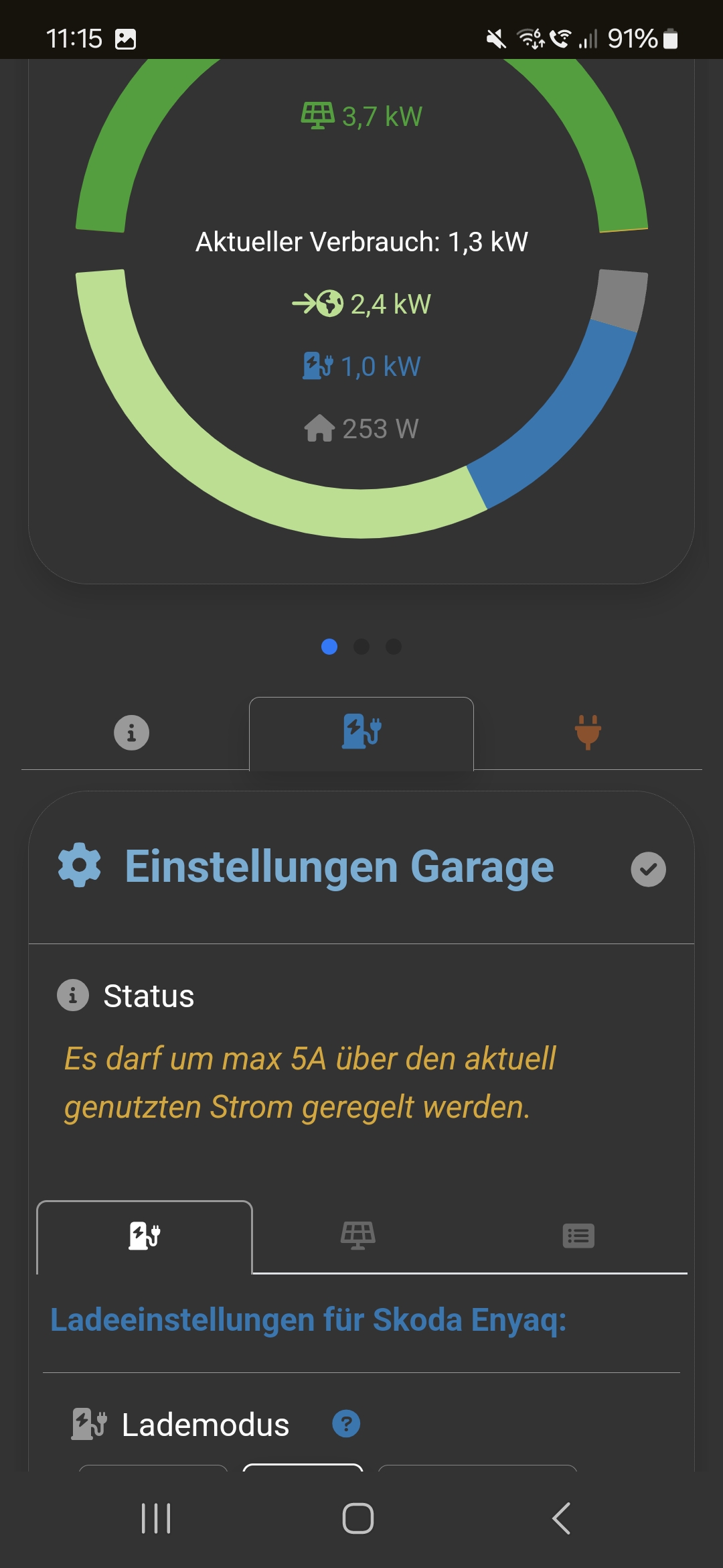

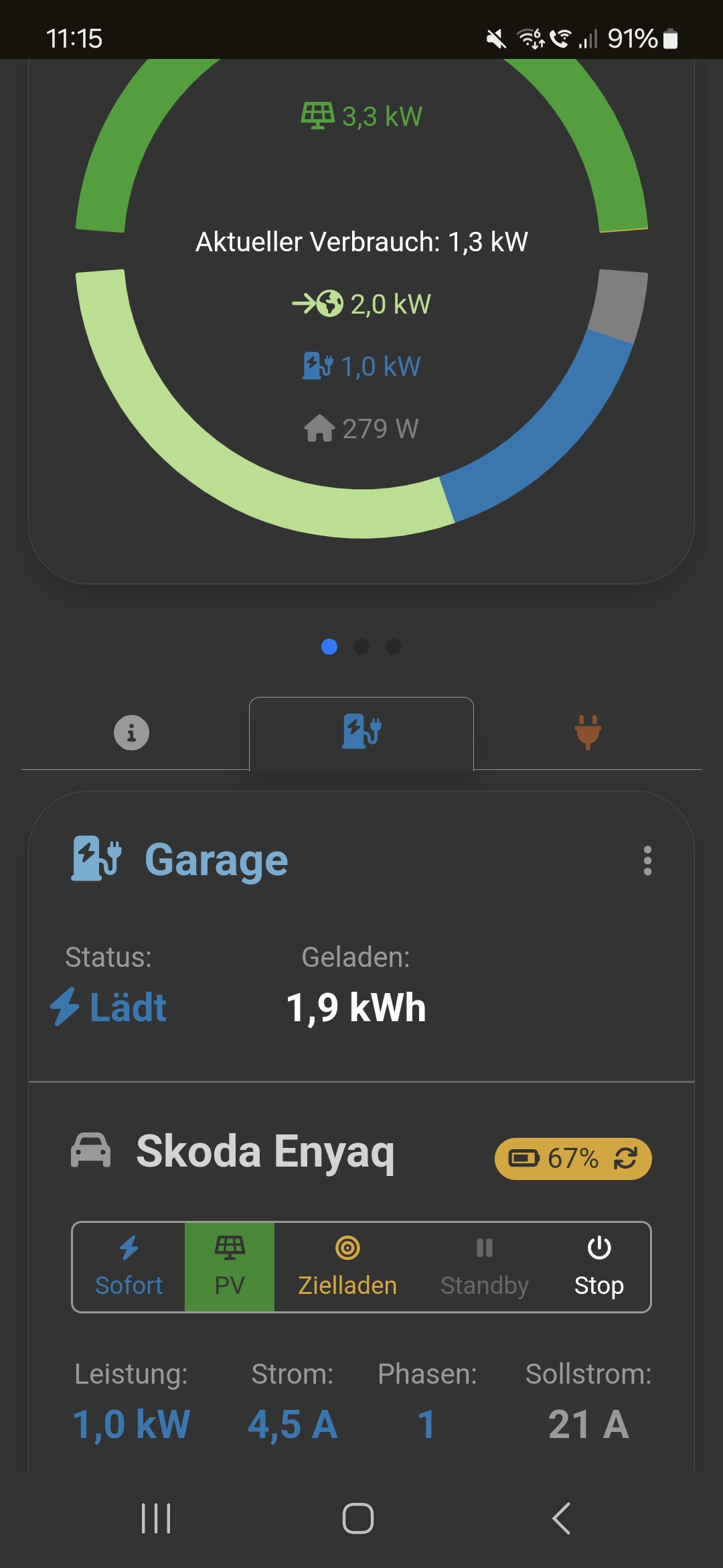

Seit update von 2.1.6 auf 2.1.7 lädt mein skoda Enyaq im PV Modus auf einer Phase nur noch mit 1Kw, obwohl wesentlich mehr Überschuss verfügbar wäre.
(296.05 KiB) Noch nie heruntergeladen
Woran könnte das liegen?
(321.74 KiB) Noch nie heruntergeladen

Bubbagump hat geschrieben: So Apr 20, 2025 9:22 am Seit update von 2.1.6 auf 2.1.7 lädt mein skoda Enyaq im PV Modus auf einer Phase nur noch mit 1Kw, obwohl wesentlich mehr Überschuss verfügbar wäre.
viewtopic.php?t=1526
Glaskugeln nicht geputzt, falsches Theme, kein Log
Die 4,5 A entsprechen ziemlich genau dem 5 A Notlademodus der MEB Plattform. Der Enyaq lädt in diesem Modus, wenn der Stecker des Ladekabels nicht richtig im Auto steckt oder nicht richtig verriegelt werden konnte.
