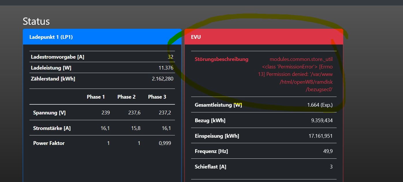

Unter Status >>> EVU habe ich nun folgende Fehlermeldung:
modules.common.store._util <class 'PermissionError'> [Errno 13] Permission denied: '/var/www/html/openWB/ramdisk/bezugsec0'

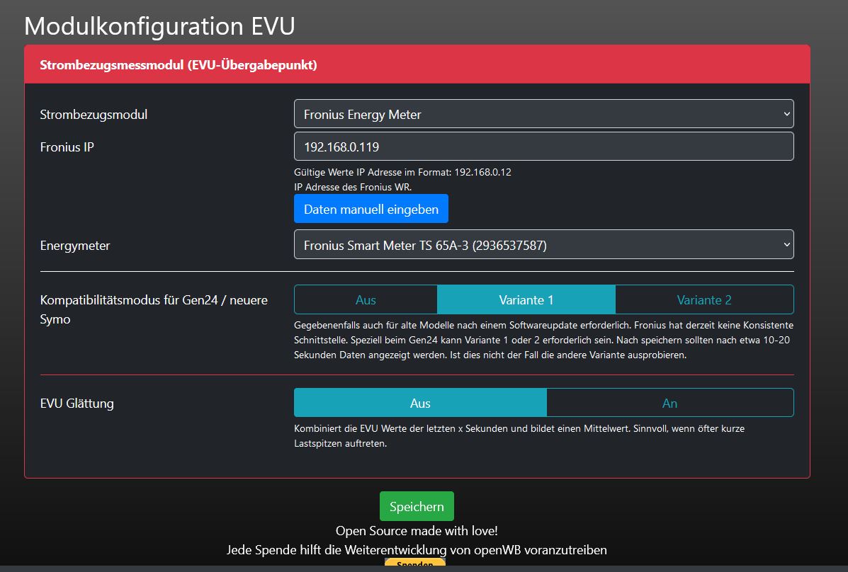

Folgendes habe ich in der Modulkonfiguration EVU hinterlegt:
Bei beiden Varianten 1 und 2 wird anschließend der PV-Strom, Hausverbrauch, Speicherladung, etc. erkannt:
Warum habe ich dennoch diese für mich nicht nachvollziehbare Fehlermeldung? Was bedeutet diese?

Hi Stefan,
konntest du das Problem beheben? Ich habe gerade das gleiche Thema, bin mir aber aktuell nicht sicher, wo ich anfangen soll mit dem Debugger.
yeti
Beiträge: 35
Registriert: So Aug 30, 2020 8:52 am
Re: Fehlermeldung Status modules.common.store._util <class 'PermissionError'> [Errno 13] Permission denied: '/var/www/ht
Beitrag von yeti »
ok, hab es selbst gefunden. nach einem EVU/PV Modul Wechsel macht ein Neustart Sinn. :D
