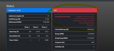

Bei mir war die SD Karte der openwb defekt, daher musste ich die openwb mit neuer SD Karte und Datensicherung neu installieren.
Habe dann auf die Version 1.9.299.7 upgedatet und meine Datensicherung (leider vom 24.02. :roll: ) zurückgesichert.
Unter Status >>> EVU habe ich nun folgende Fehlermeldung:
modules.common.store._util <class 'PermissionError'> [Errno 13] Permission denied: '/var/www/html/openWB/ramdisk/bezugsec0'

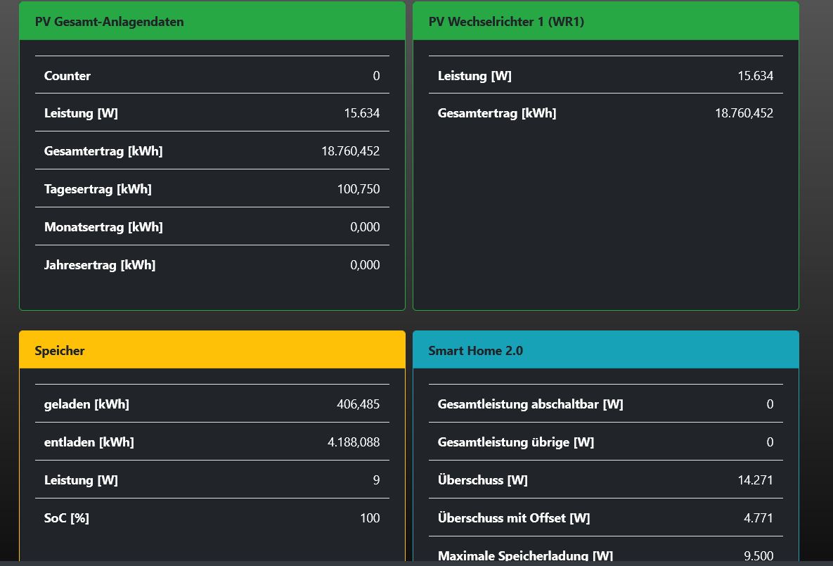

Bei beiden Varianten 1 und 2 wird anschließend der PV-Strom, Hausverbrauch, Speicherladung, etc. erkannt:
Warum habe ich dennoch diese für mich nicht nachvollziehbare Fehlermeldung? Was bedeutet diese?
