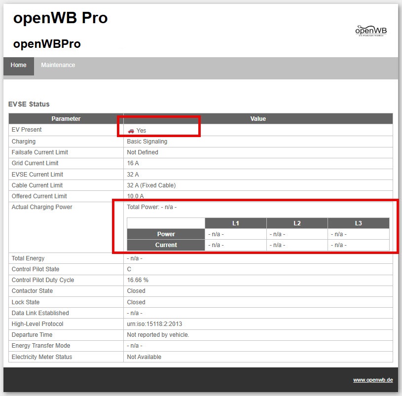

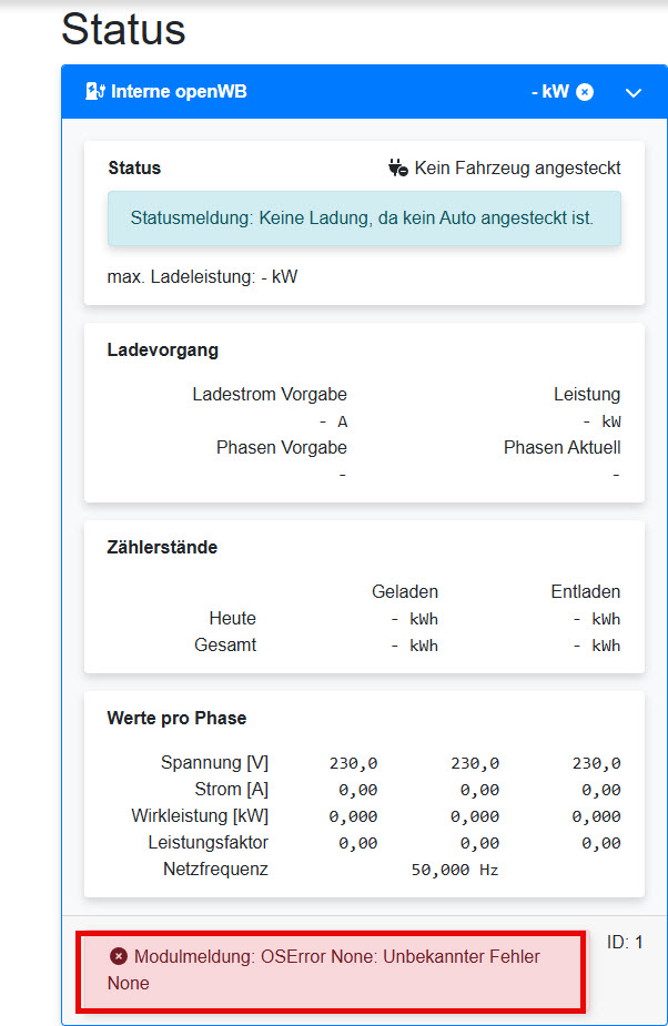

habe das Tauschangebot von OpenWB angenommen und eine OpenWB Series 2 zu OpenWB Pro+ getauscht. Mein Problem war bei meinem Taycan immer wieder das Thema SOC über Tronity. Wollte nun eine Lösung das die Daten über das Fahrzeug ausgelesen werden. Habe nun alles (ich hoffe) richtig konfiguriert. Stecke den Taycan an und bekomme eine 6,xkW Ladung. Leider wird am Display keine Ladung und kein gestecktes Fahrzeug angezeigt. Der Ladepunkt tut so als wäre das Kabel nicht gesteckt. Hier das Debug.log vom Ladepunkt:

Nicht wundern ... habe für den Test erstmal nur mit einem virtuellen Zähler gemacht. Mit meiner Solaredge Anlage und dessen Zähler habe ich das gleiche Problem. ich vermute fast ein fehler des "Pro" Modules ... siehe Bild...
Danke vielmals für Eure Hilfe! )
