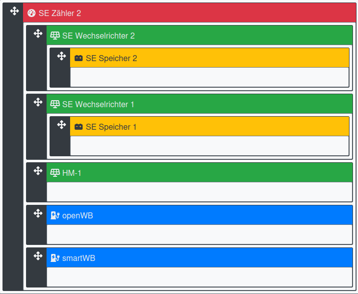

So,
ich habe es zum Laufen bekommen. Zumindest sind jetzt alle Werte plausibel ... ;-)
Ich habe alle SolarEdge-Geräte entfernt und neu angelegt. Danach kam vom Master bei der Modbus-Verbindung connection refused (es gab keine weitere Client-Verbindung). Da habe ich den Modbus-TCP-Port auf 1502 geändert - und ab da funktionierte es. Keine Ahnung, was sich da verhangen hatte, da ja vor dem Löschen Werte kamen, die aber nicht vollständig.
Hier die Struktur:
Nochmal Danke für den Input und viele Grüße.
