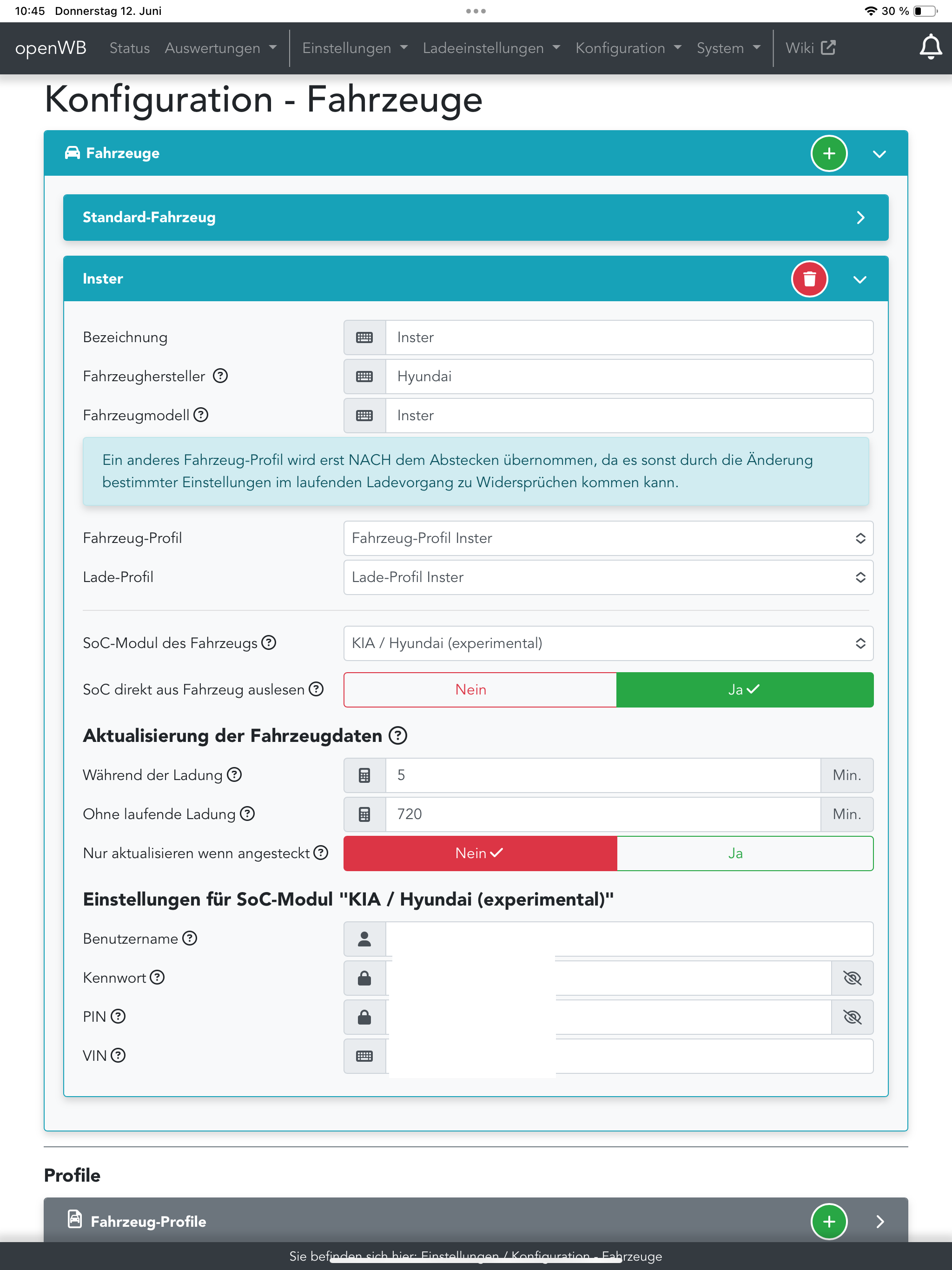

Du kannst hier Screenshots deiner PV-Einstellungen als Bild posten (am besten Auflösung minimieren 1024 x ......... reicht meist aus). Auch die Fahrzeug- und Ladepunkt-Einstellungen könnten Einfluss haben.

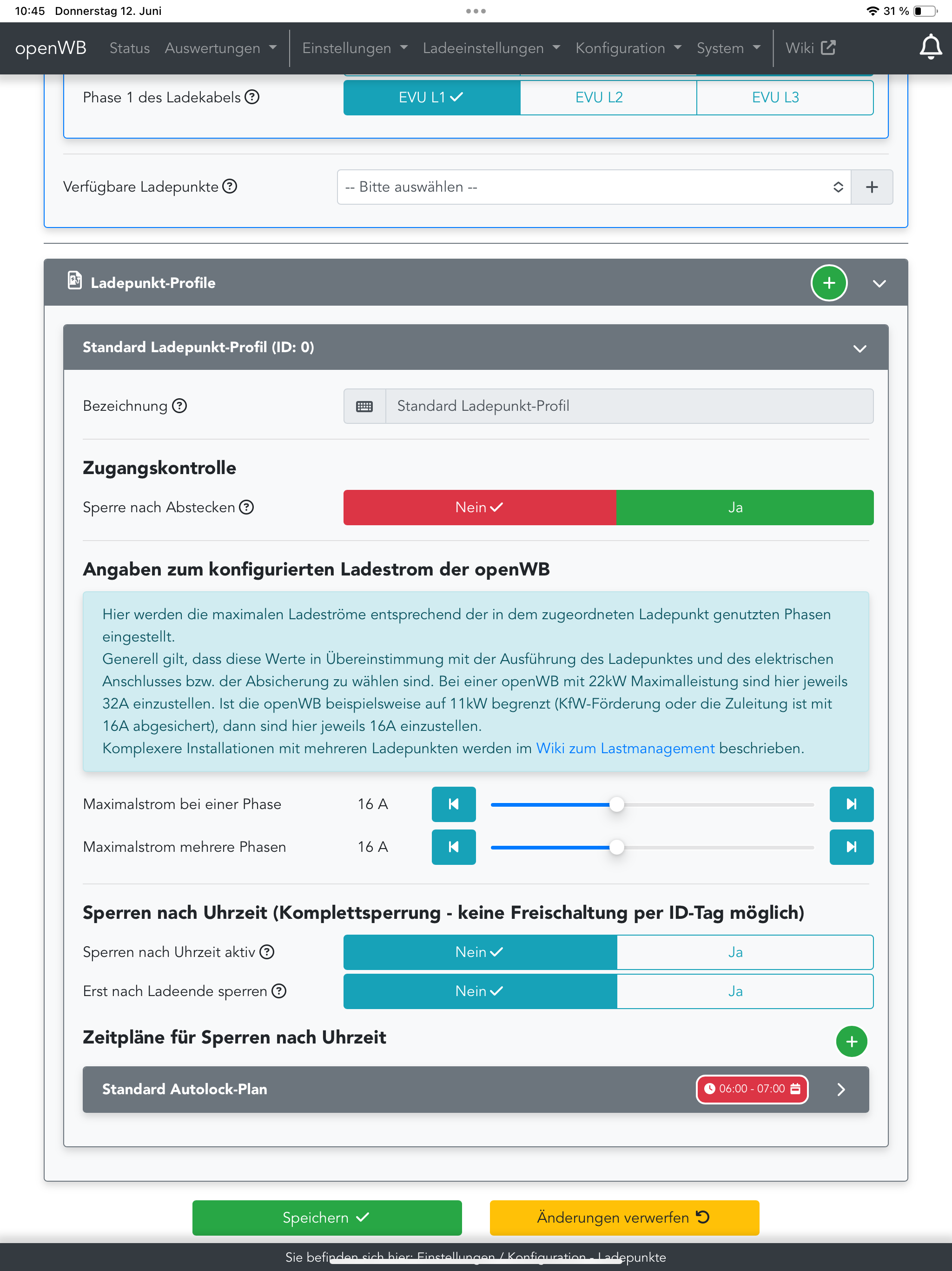

Hast Du alles nach Staffel 1 konfiguriert? Z.B. bei der LP-Konfig.: Stimmt die Zuordnung "Phase 1 des Ladekabels" = welche EVU-Phase?
Ich glaube ja...
Lädt die S+ im Sofort-Modus sauber nach den Vorgaben der Sollstromstärke (mal 2...3 Werte testen)?
Ja, das funktioniert gut, auch mit unterschiedlichen Sollstromstärken.
(295.24 KiB) Noch nie heruntergeladen
(347.69 KiB) Noch nie heruntergeladen
(155.29 KiB) Noch nie heruntergeladen
(412.52 KiB) Noch nie heruntergeladen
(321.34 KiB) Noch nie heruntergeladen
