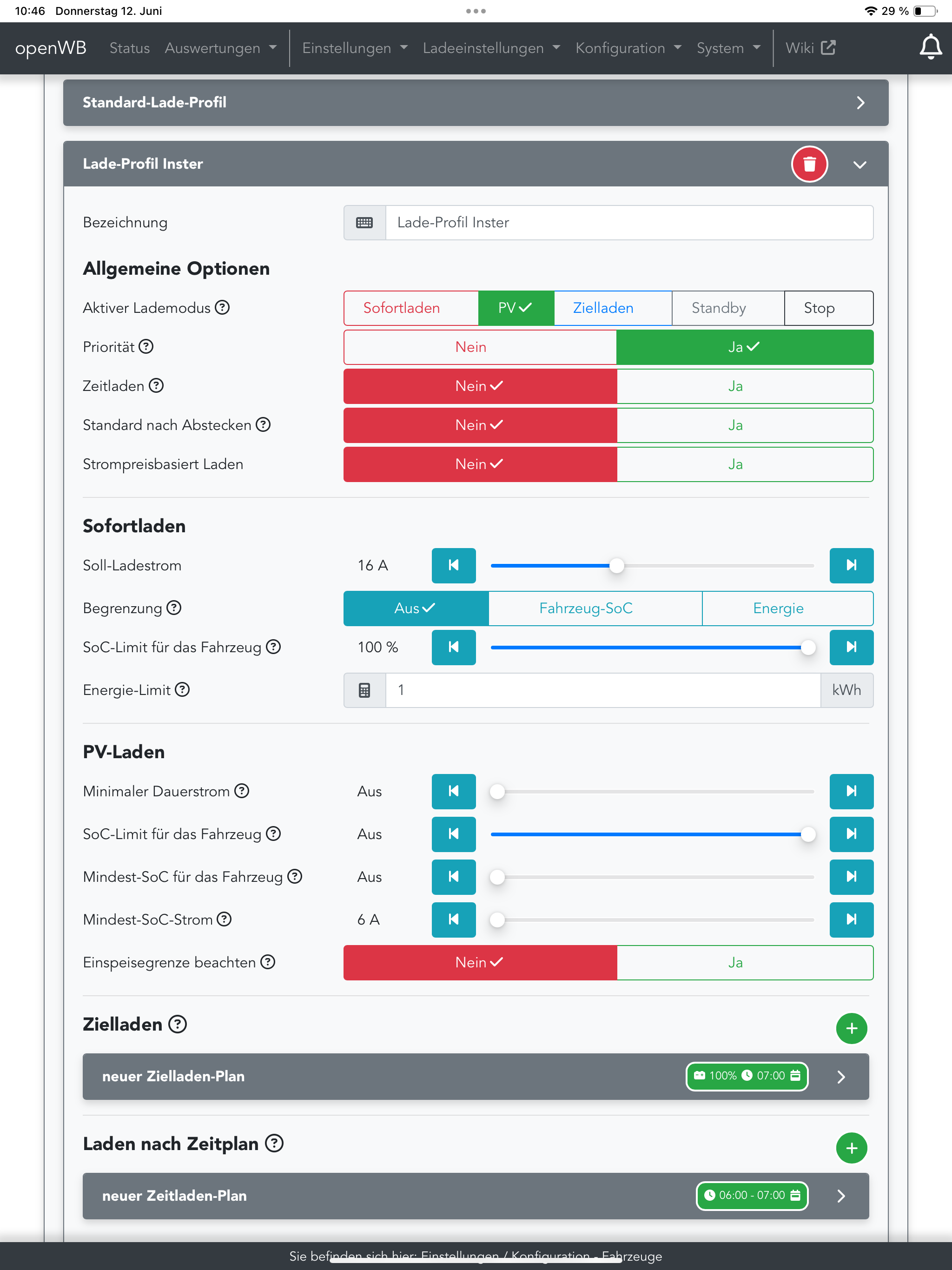

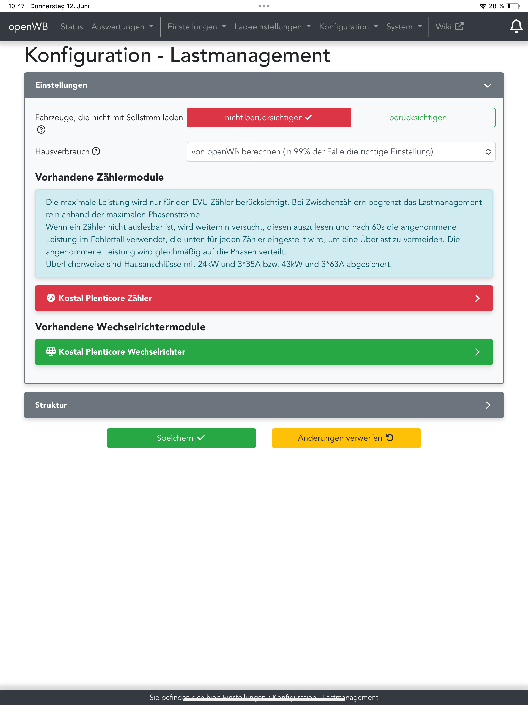

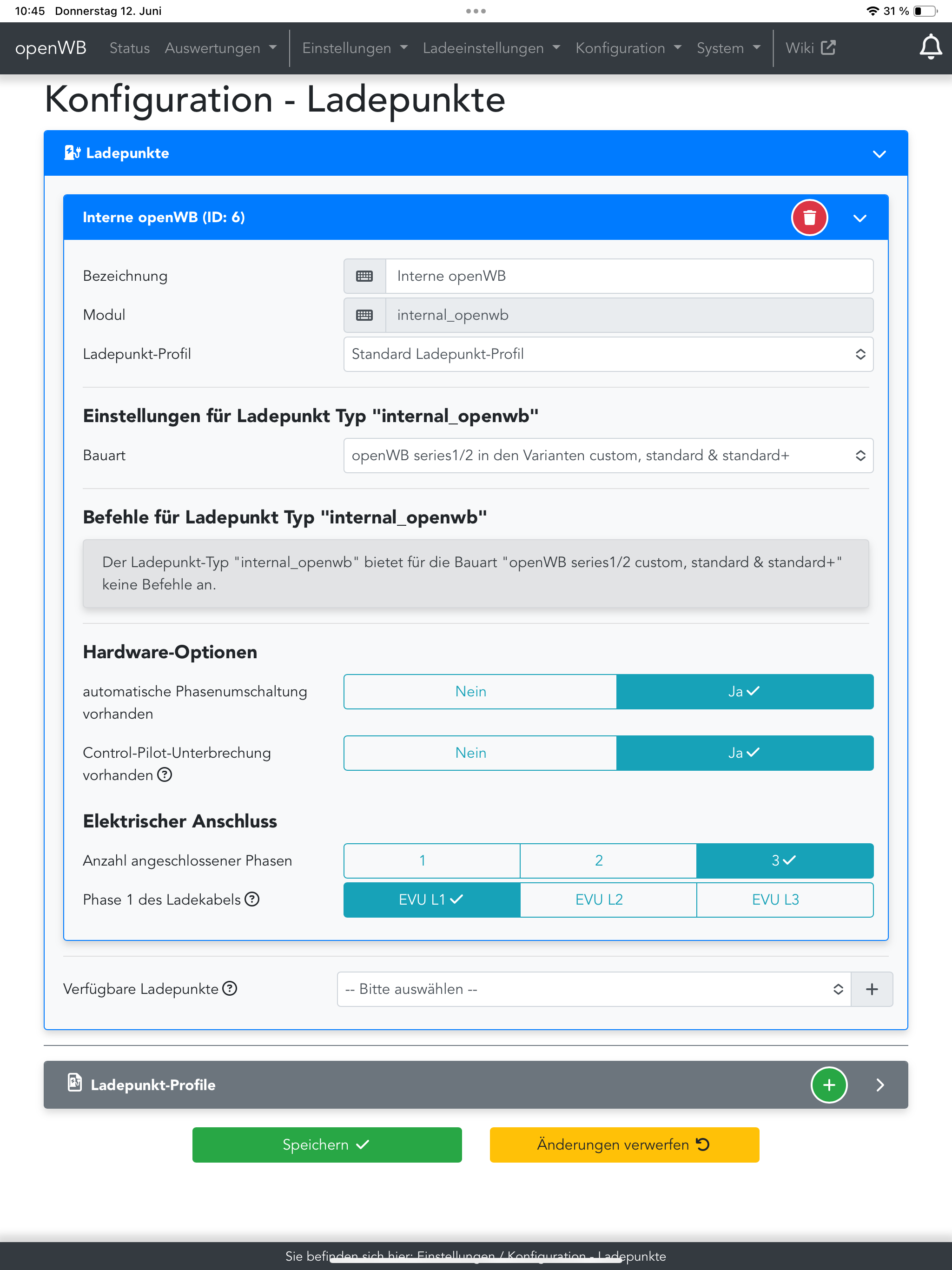

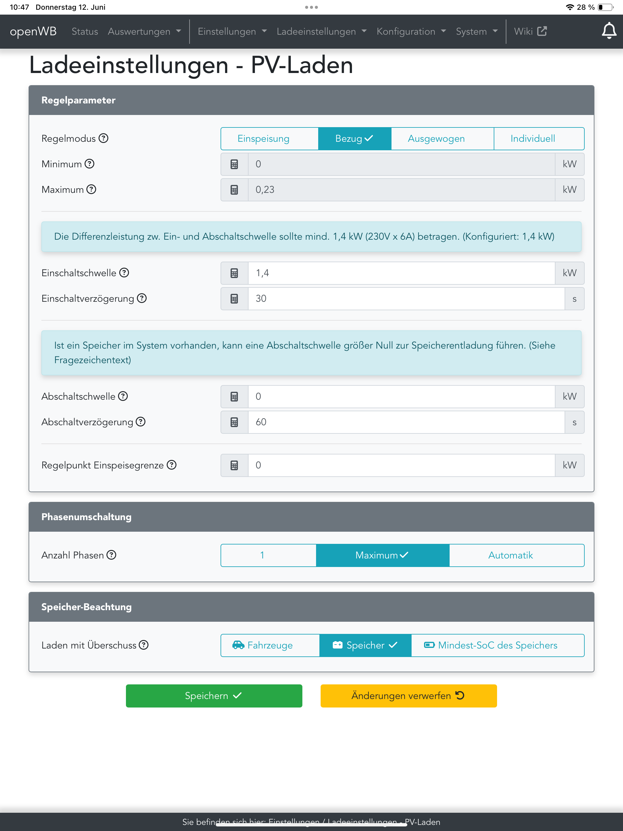

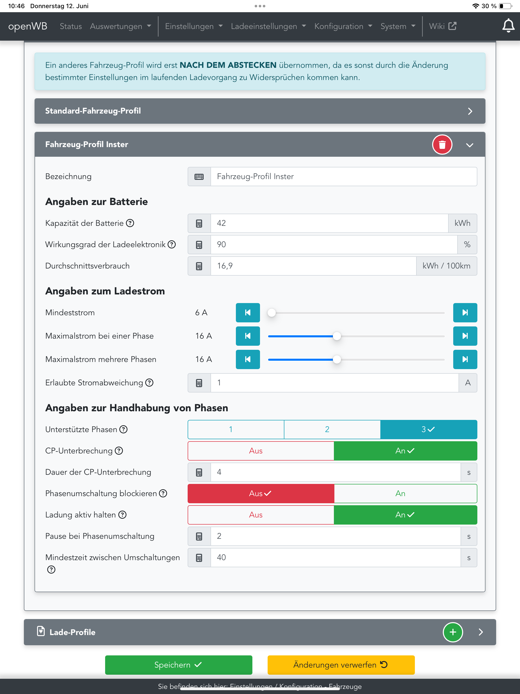

Du kannst hier Screenshots deiner PV-Einstellungen als Bild posten (am besten Auflösung minimieren 1024 x ......... reicht meist aus). Auch die Fahrzeug- und Ladepunkt-Einstellungen könnten Einfluss haben.
Die S+ wurde auch als 11 kW-Variante ausgeliefert?
Hast Du alles nach Staffel 1 konfiguriert? Z.B. bei der LP-Konfig.: Stimmt die Zuordnung "Phase 1 des Ladekabels" = welche EVU-Phase?

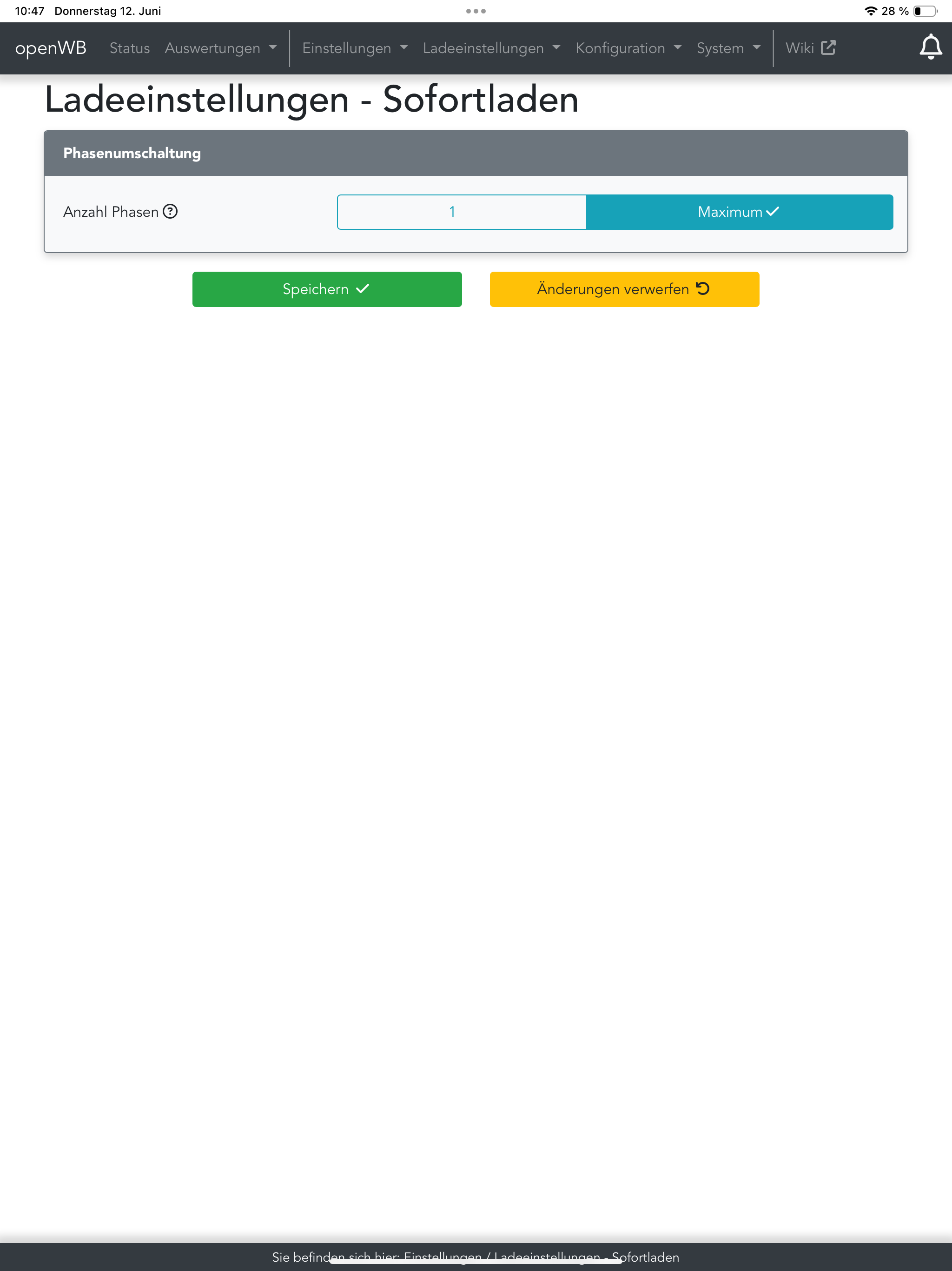

Lädt die S+ im Sofort-Modus sauber nach den Vorgaben der Sollstromstärke (mal 2...3 Werte testen)?

Guten Morgen aiole,
endlich ist genug Sonne da, um deine Fragen zu beantworten
"Mit wieviel kW werden aus dem Speicher verwendet?"
Die aus dem Speicher entnommenen kW entsprechen der Differenz zwischen PV-Produktion und dem Hausbedarf plus Ladeleistung des Ladepunktes. Das sind schon mal mehrere kW.
"Die S+ wurde auch als 11 kW-Variante ausgeliefert?"
Das war von mir unscharf formuliert, sorry. Meine openWB könnte bis 22kW, wenn mein Netzbetreiber das zuließe. Aktuell ist die maximale Ladeleistung auf 11 kW begrenzt.
Ich glaube ja...
Ja, das funktioniert gut, auch mit unterschiedlichen Sollstromstärken.

Merkwürdigerweise fängt die openWB mit der PV-Überschussladung des EV auch bei einem SoC des Hausspeichers von unter 100% an. Das sollte bei meinen Einstellung "Ladeeinstellung PV-Laden-Speicherbeachtung-Laden mit Überschuss-Speicher" nicht der Fall sein, oder?
