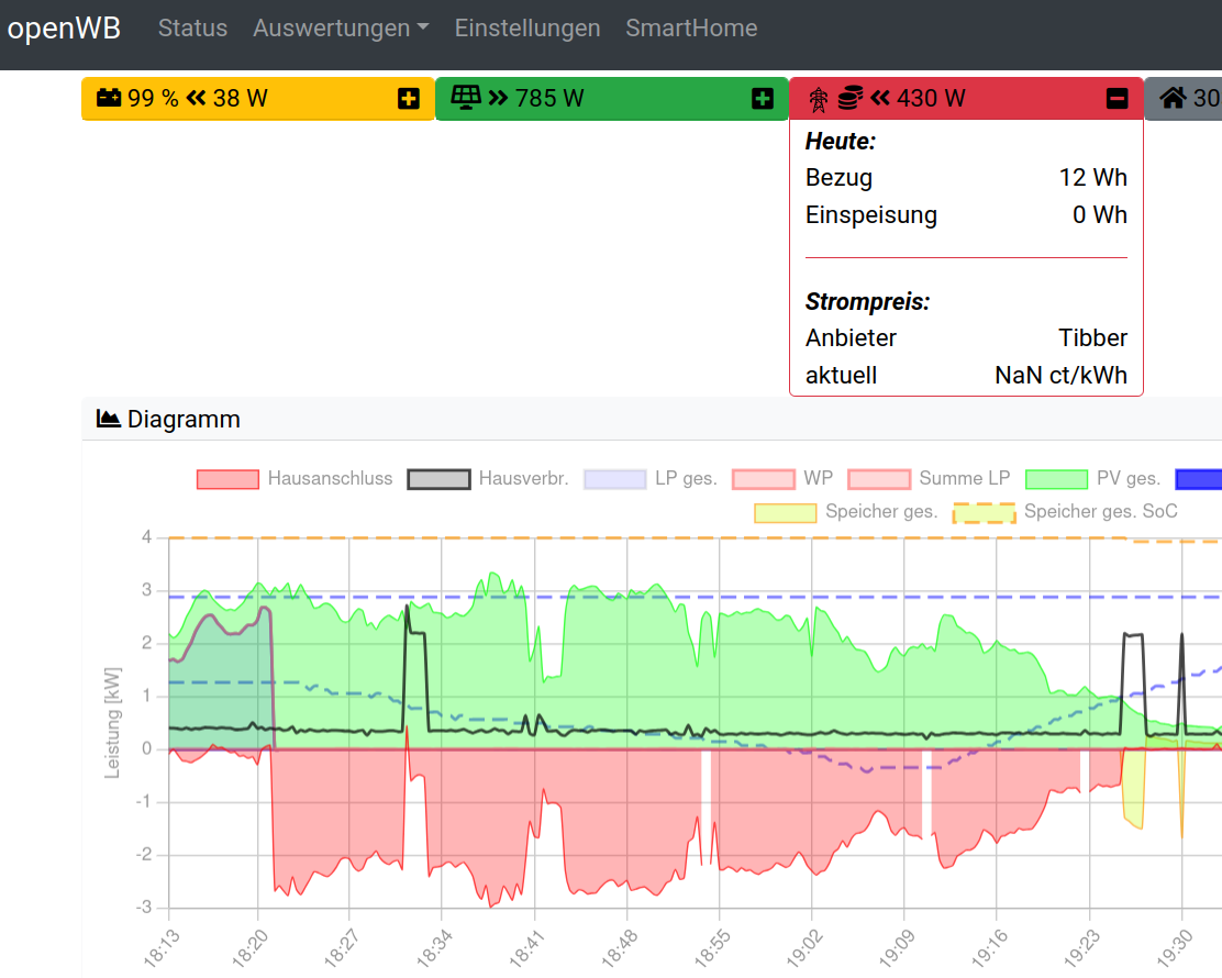

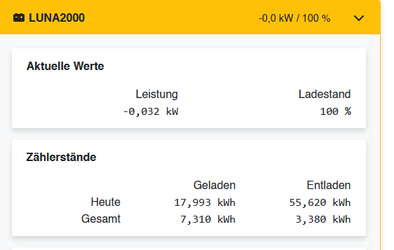

Also seit einer der letzten Softwareänderungen stimmt bei mir die Speicherberechnung nicht mehr. Es scheint so, dass die Zählerstände vertauscht sind. Bei "Gesamt" wird der tägliche Wert angezeigt und bei "Heute" die aufsummierten Werte:

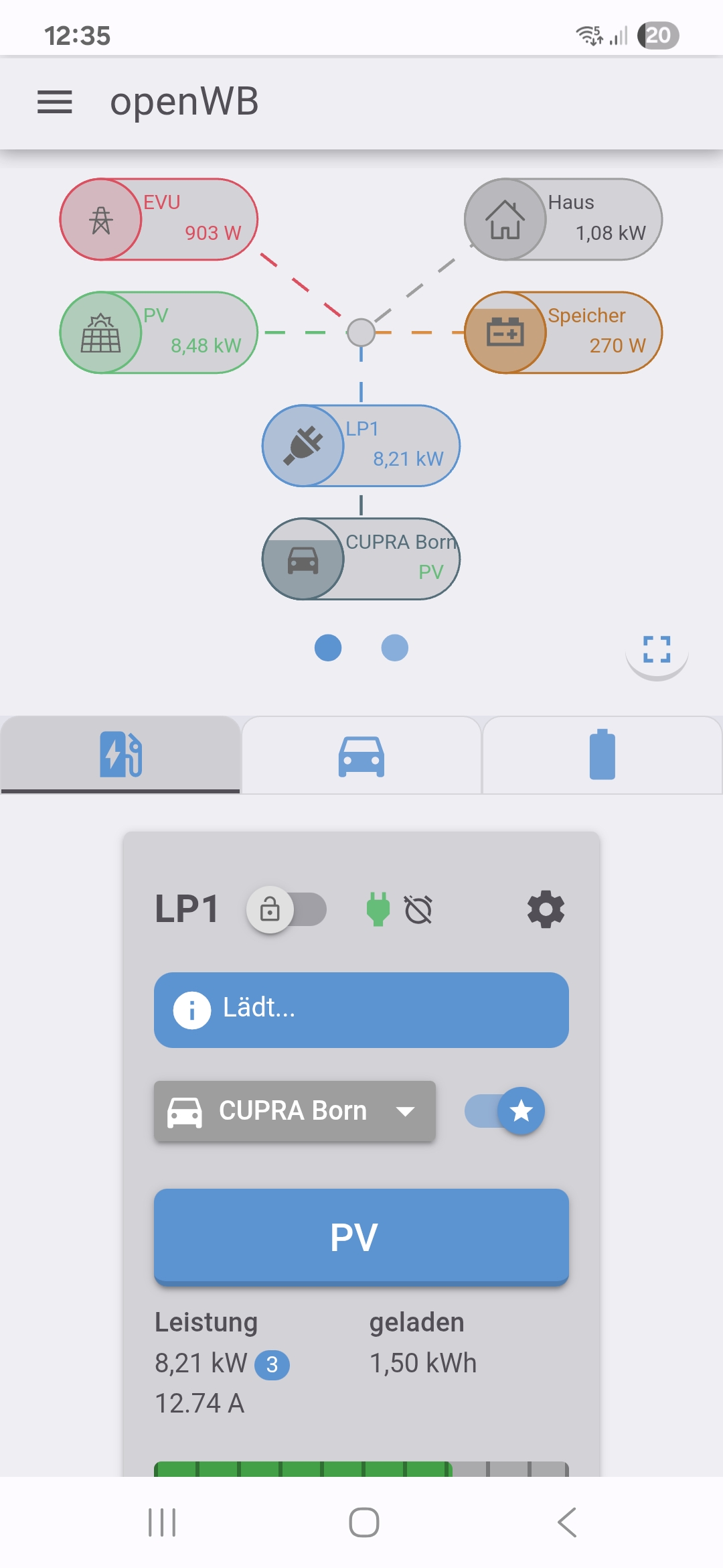

ich möchte folgende Rückmeldung geben.
1) Das Koala-Theme finde ich vor allem auf dem Handy ziemlich cool.
Cool wäre, wenn im folgenden Bild direkt neben dem Auto und dem Hausspeicher der SoC als Zahlenwert stehen würde.
(276.69 KiB) Noch nie heruntergeladen
2) Das Bild zeigt aber auch, dass immer noch folgendes Fehlverhalten in der openWB stattfindet:
Die Ladeleistung für LP1 scheint sich einfach nach der PV-Leistung und der Speicher-Leistung zu berechnen, OHNE zu berücksichtigen, dass der WR nur 8 kW ins Hausnetz einspeisen kann, obwohl in der openWB auf 8 kW eingestellt. Das führt dann immer zu ungewollten Netzbezug.

Du meinst SoC-Anzeige oben im Flow-Chart? Fände ich auch gut.
