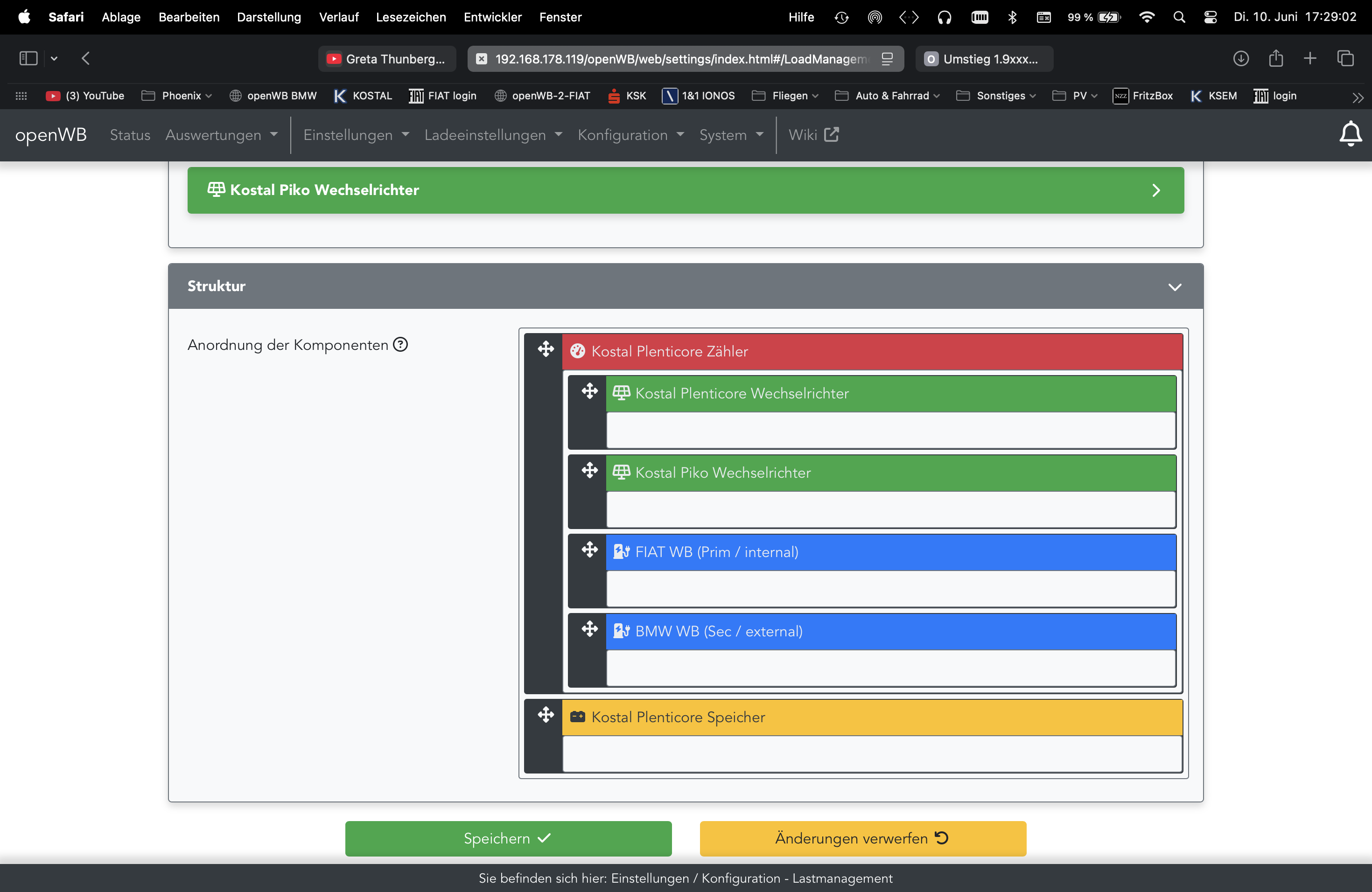

Wie sind die Geräte im Lastmanagement angeordnet - Screenshot?
Im Status alle Geräte (Zähler, WR, Batterie) prüfen.

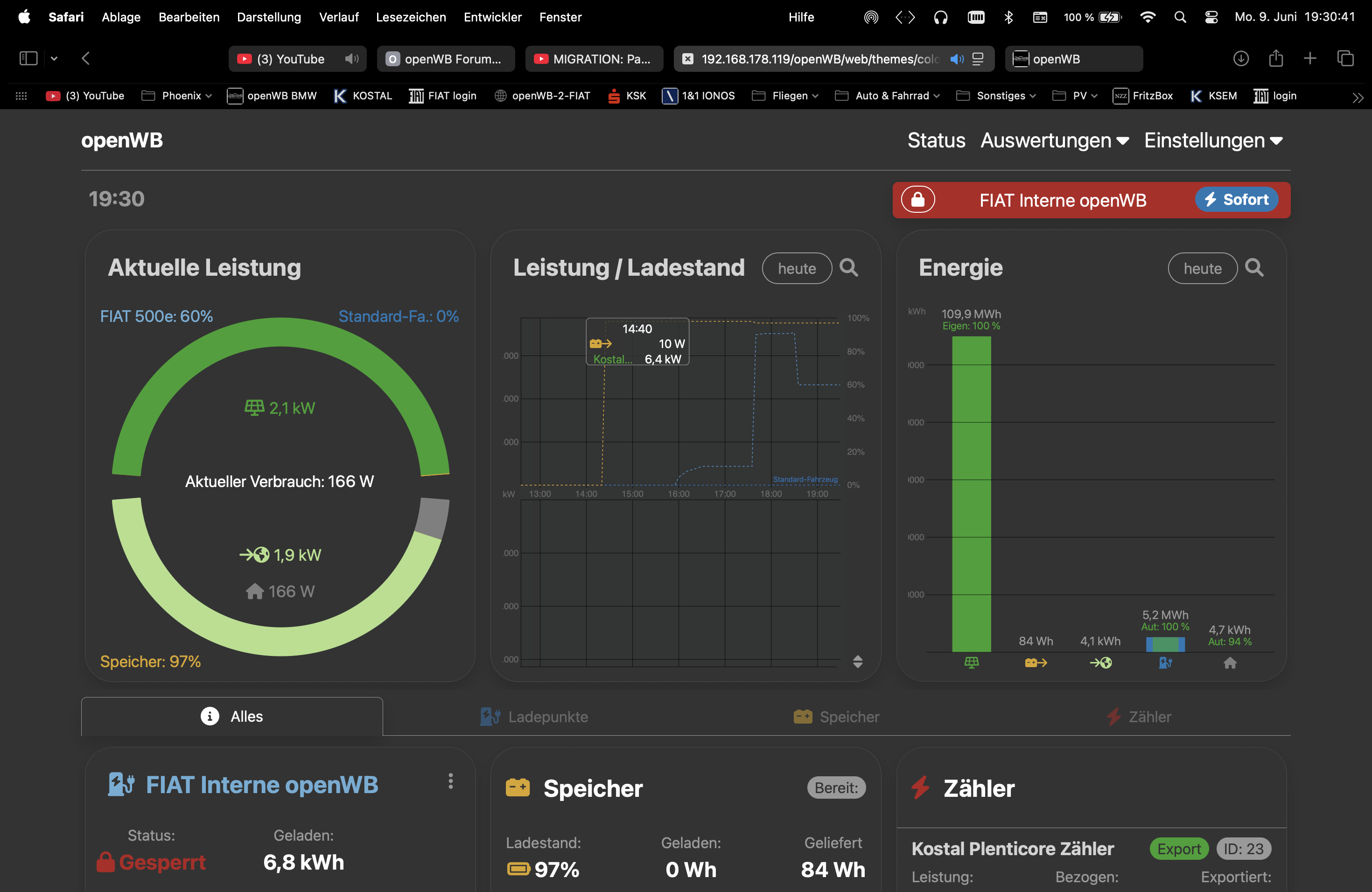

Re: Umstieg 1.9xxx auf 2.1.7 Patch 3
Habe die BMW Box mal runtergefahren, die 13kw stehen immer noch da....

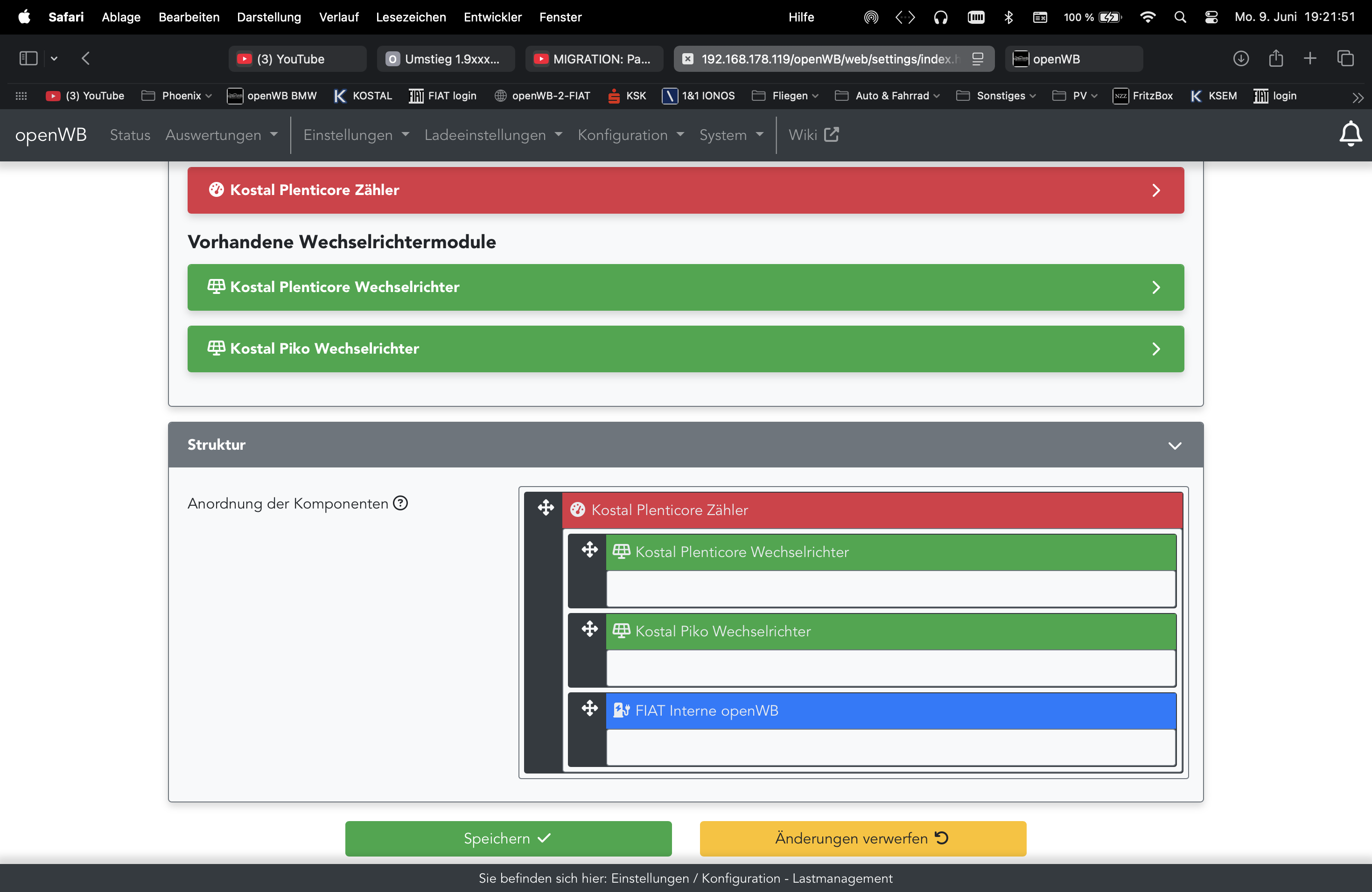

Das sieht jetzt so aus.

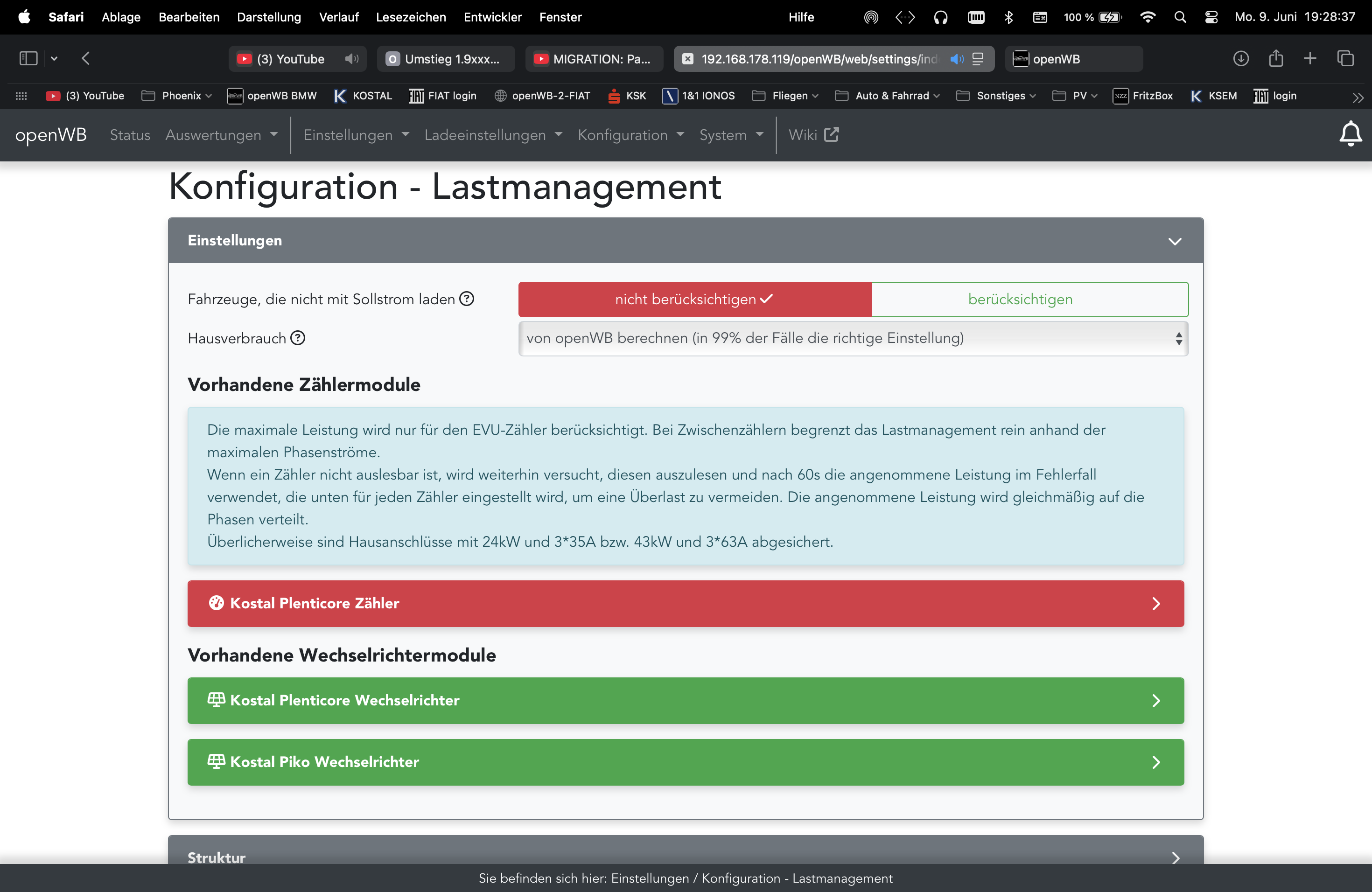

Fehler gefunden.
Beim hin und her Löschen/Umbauen/etc. ist wohl die Einstellung Hausverbrauch unter Konfiguration / Lastmanagement perdu gegangen,
Wieder auf von "OpenWB berechnet" gesetzt und voila...geht ! Allerdings... gibts gerade so 100W unterschied zw. Alt und Neu. 160W FIAT Box, 262W BM>W Box. Whatever.
