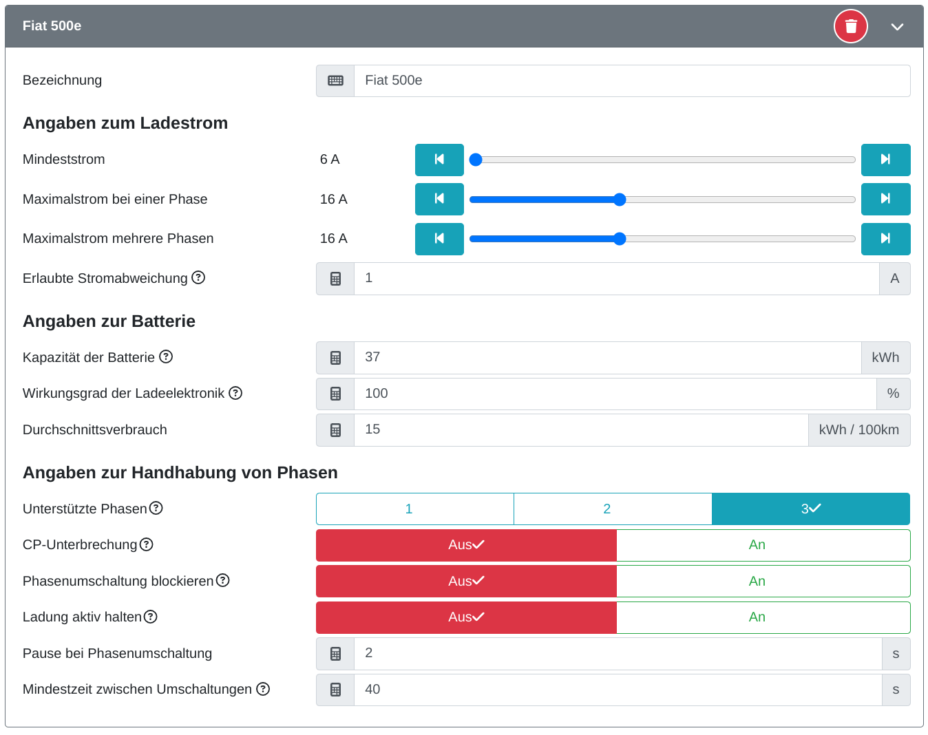

Ich nutze das SoC-Modul Manuell + Berechnung mit einem Fiat 500e. Seit einiger Zeit (vermutlich seit dem Update auf 2.1.5 (Patch-1 installiert) habe ich aber ein Problem mit dem manuellen SoC-Modul: Der Auto lädt immer auf 100% und das SoC-Modul rechnet nicht korrekt mit. Heute zum Beispiel: Auto eingesteckt bei 42% SoC. Diesen Wert in der WB eingetragen. Ladeende bei 84% (eingestellt: 90%) laut openWB. Aber: Das Auto meldet 100% voll!
Geladen wurden 15,5 kWh, das passt perfekt zu den 42-84 % SoC. Die Batterie hat netto 37 kWh.
Ich habe vor einigen Tagen aus genau diesem Grund den Wirkungsgrad der Ladeelektronik auf 100% gestellt. Dennoch hat sich am Ladeverhalten nichts geändert.
Was könnte die Ursache sein? Mache ich hier einen Denkfehler? Was könnte ich noch prüfen?
Vielen Dank und Grüße!
Beiträge: 4345
Has thanked: 26 times
Been thanked: 192 times
Re: Support: Manuell + Berechnung
Wenn Du die Berechnung der openWB nachvollziehen kannst, würde ich mal die Anzeige im Auto in Frage stellen. Vielleicht mal den Akku richtig leer fahren und dann komplett voll laden, um die Zellen zu balancen. Wäre interessant, was dann an kWh geladen werden kann. Hört sich für mich so an, als ob die Kapazität des Akkus nachgelassen hat oder zumindest nicht mit der Angabe übereinstimmt, welche Du in der openWB hinterlegt hast.

Okay - danke. Ich hatte schon gedacht, dass es ggf. am Auto liegt. Ich prüfe das!

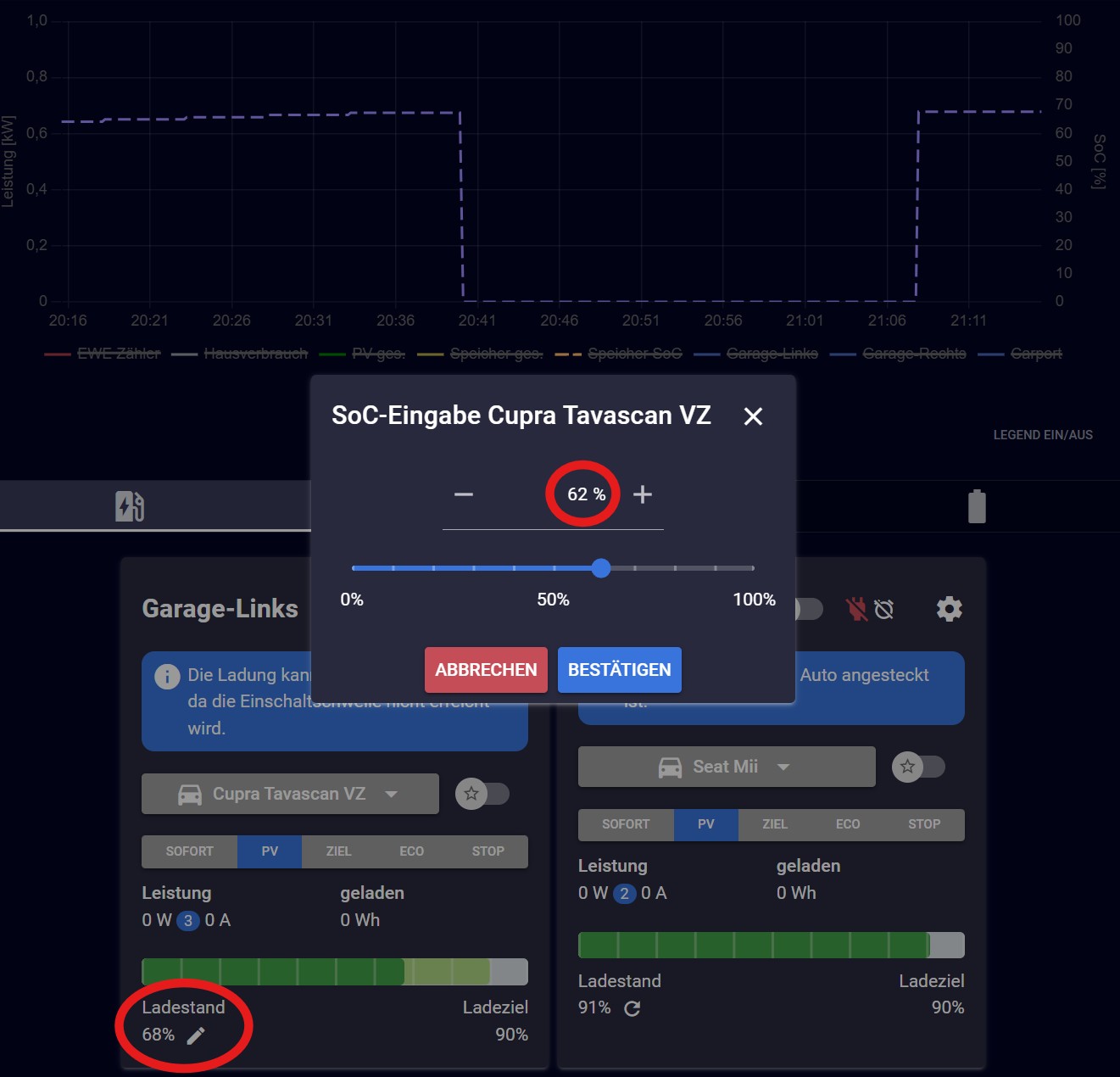

ich nutze den manuellen SoC in Verbindung mit einer Pro und der Funktion dass der SoC beim anstecken ausgelesen bzw. von der Pro an die openWB übertragen wird.
Software: Aktuelle Version aus Master-Zweig
PKW: Cupra Tavascan VZ, davor Skoda Enyaq Coupe RS
Leider funktioniert das ganze nicht wirklich optimal und ist sehr unzuverlässig.
Steckt man den PKW an, dann kommt es sporadisch vor, dass die openWB meint, der gespeicherte SoC sei der korrekte und verwirft den SoC, der von der Pro übermittelt wurde. Nutzt man dann den Stift um den SoC manuell zu setzen, steht dort schon der von der Pro übertragene SoC und kann einfach mit OK übernommen werden...
Besonders ärgerlich finde ich, dass die openWB den SoC speichert, ziehe z.B. ich Anfang der Woche den PKW ab und stecke ihn am ende der Woche wieder an, dann steht dort immer der SoC den der PKW beim abstecken hatte, auch wenn ich diesen vorher via MQTT auf "0" setzen würde.
Im schlimmsten Fall wird dann nicht geladen, weil er meint, er sei nach wie vor bei 91% und ich habe als maximalen SoC 90% eingestellt.
Warum wird der SoC beim abziehen nicht auf "0" gesetzt? Dann würde er mit dem laden immer starten, im schlimmsten Fall, wenn das SoC auslesen nicht funktioniert hat, den PKW zu 100% laden, aber es würde kein "Schaden" entstehen, denn wenn man nicht kontrolliert (man kann immer mal abgelenkt werden, es vergessen, etc.), dann würde nicht geladen werden und am nächsten Tag steht man mit leerem Akku da, ob wohl am Nachmittag genug Sonne war zum laden. Oder man muss nachts aus dem Netz laden, wenn es am Abend auffällt, dass er nicht geladen hat.
Alles schon passiert und das nur weil dieses SoC Thema so unzuverlässig ist.
Wie sind hier die Empfehlungen? Kann ich irgendwas optimieren? Oder kann das nur seitens der Programmierung passieren?
Würde mich wirklich freuen, wenn da mal was passieren würde.
Und die Probleme mit dem SoC auslesen gab es auch schon beim Enyaq und nun auch beim Tavascan, also müsste es eigentlich alle auf der V5 basierenden Modelle betreffen...

Hier noch mal ein Screenshot, man sieht er hat geladen, ich habe abgezogen, bin kurz gefahren und habe danach wieder gesteckt. Ob wohl ich nach dem abziehen den SoC auf "0" gesetzt habe, wurde der SoC nach dem Stecken auf den letzten Wert gesetzt, was ja eigentlich total unlogisch ist, weil er ja in der Regel garantiert weniger sein sollte. In den seltensten Fällen wird man abziehen und ohne gefahren zu sein eine Stunde später wieder stecken.
Und auch hier wurde der SoC nicht übernommen, aber er ist irgendwie doch angekommen, denn ich kann ihn übernehmen, wenn ich auf den Stift drücke und den Wert bestätige. Den Wert muss ich nicht eingeben, der steht dann schon dort. Das ist auch wirklich der Wert von der Pro:
{"date":"2025:06:16-21:22:00","timestamp":1750101720,"powers":[0,0,0],"power_all":0,"currents":[0,0,0],"voltages":[235.97,236.35,237.03],"frequency":49.947,"imported":3825053,"exported":8,"plug_state":true,"charge_state":false,"phases_actual":0,"phases_target":3,"phases_in_use":3,"offered_current":0,"evse_signaling":"basic+fake_highlevel_dc","v2g_ready":0,"soc_value":62,"soc_timestamp":1750100858,"vehicle_id":"48:31:33:03:52:05","rfid_tag":null,"rfid_timestamp":null,"version":8,"serial":"484042"}
