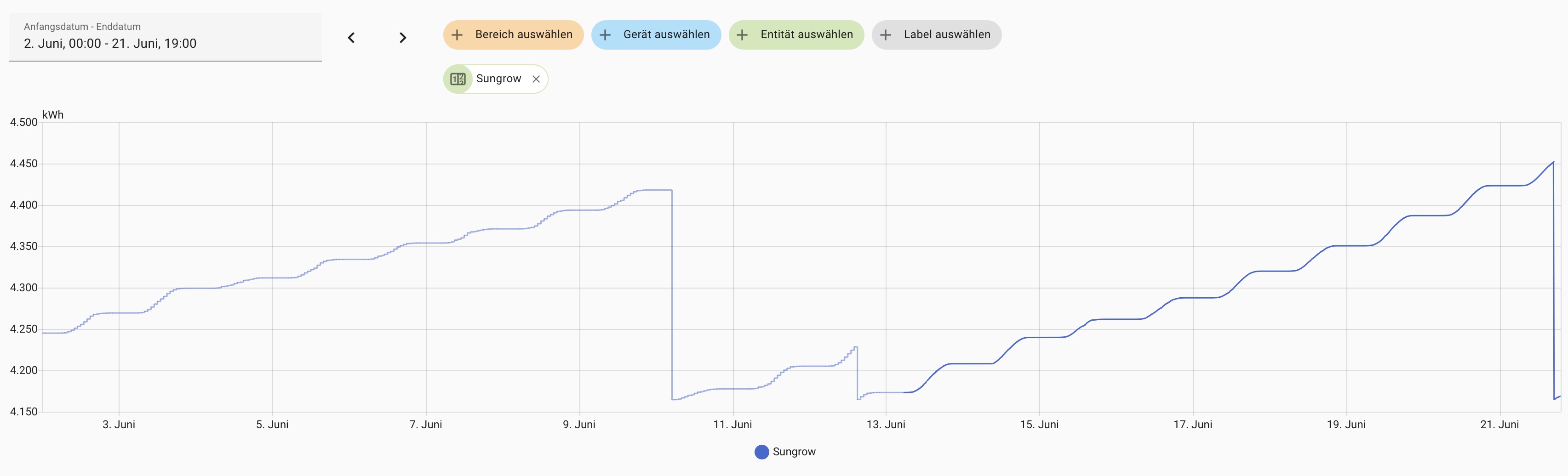

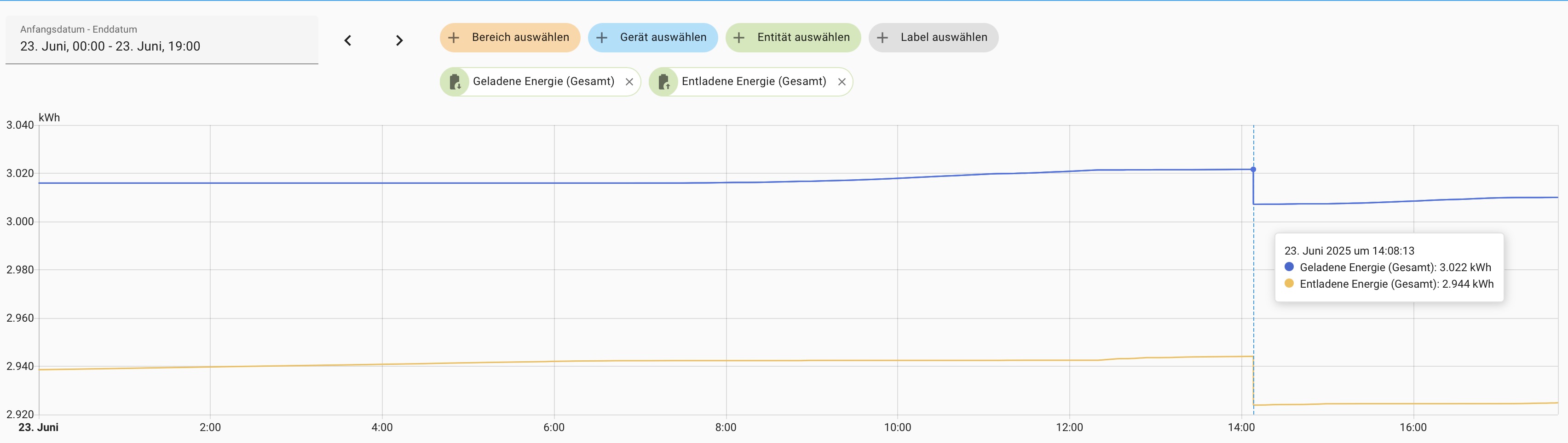

Damit habe ich leider ziemliche Probleme. Ich habe beobachtet, dass bei allen Geräten, die einen Sim Counter haben öfter in der Woche ein Drop der Zählerstände erfolgt. Hier mal Beispielhaft im Anhang die Batterieleistung von Victron (Gesamt geladen und Entladen aus Home Assistant). Leider reicht mein Log nie bis zu dem Zeitpunkt zurück, wenn es mir aufgefallen ist. Dennoch würde ich es mal hier anhängen...eventuell wird man ja schlau daraus:
https://paste.openwb.de/FEgU666rBrNsThN
Ich bin auf 2025-06-18 14:58:40 +0200 [4488f49b7] und beobachte das Verhalten auch erst seit 2.1.8.
openWB Series 2
Die Zählerstände von Wechselrichtern, die den Gesamtzählerstand selber übermitteln funktionieren. Ich habe noch einen Sungrow WR mit Sim Counter und der hat auch regelmäßig einen Drop nach unten...zählt dann die nächsten Tage wieder hoch und fällt dann wieder zurück.
@openWB was kann ich am besten tun um dem Problem nahe zu kommen?

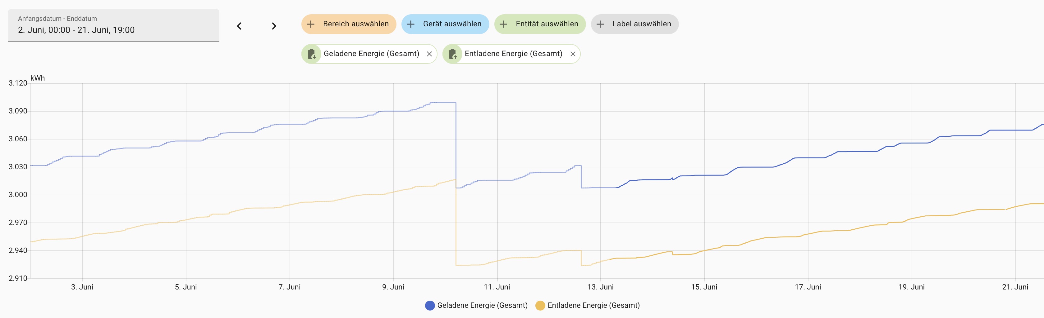

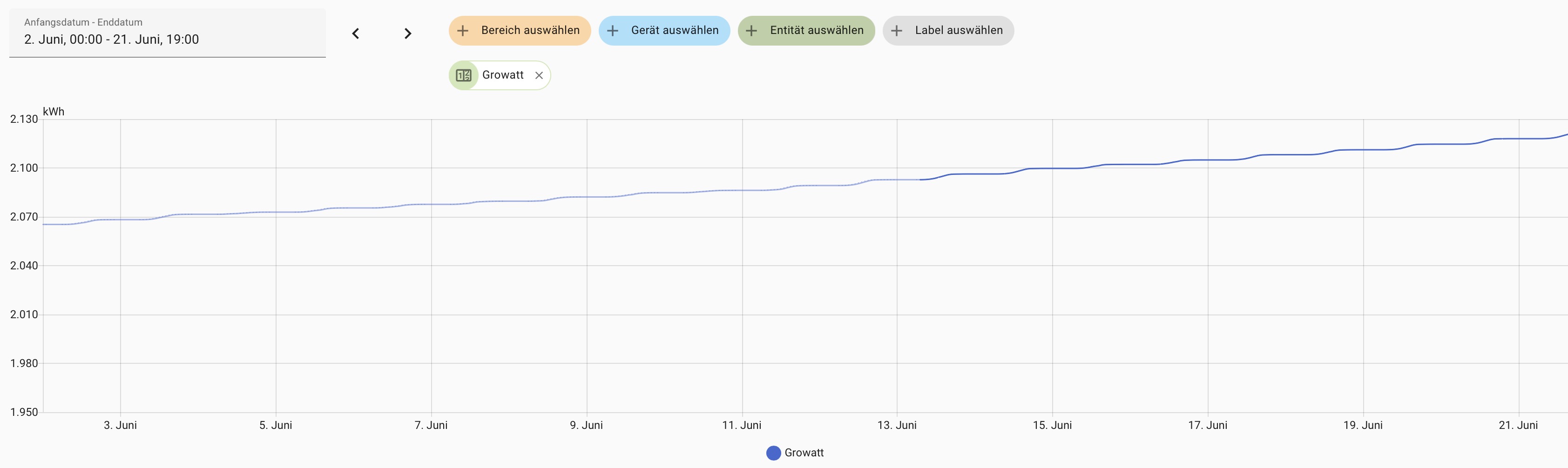

Hier mal noch ein längerer Zeitraum. Auch mal mein Sungrow Wechselrichter hat Drops und als positives Beispiel im gleichen Zeitraum mein Growatt WR mit eigenem Zähler, bei dem es keinen Drop gibt. Die Zählerstände in Home Assistant stimmen mit denen von openWB überein. Ich hole die mir über MQTT in HA rein.

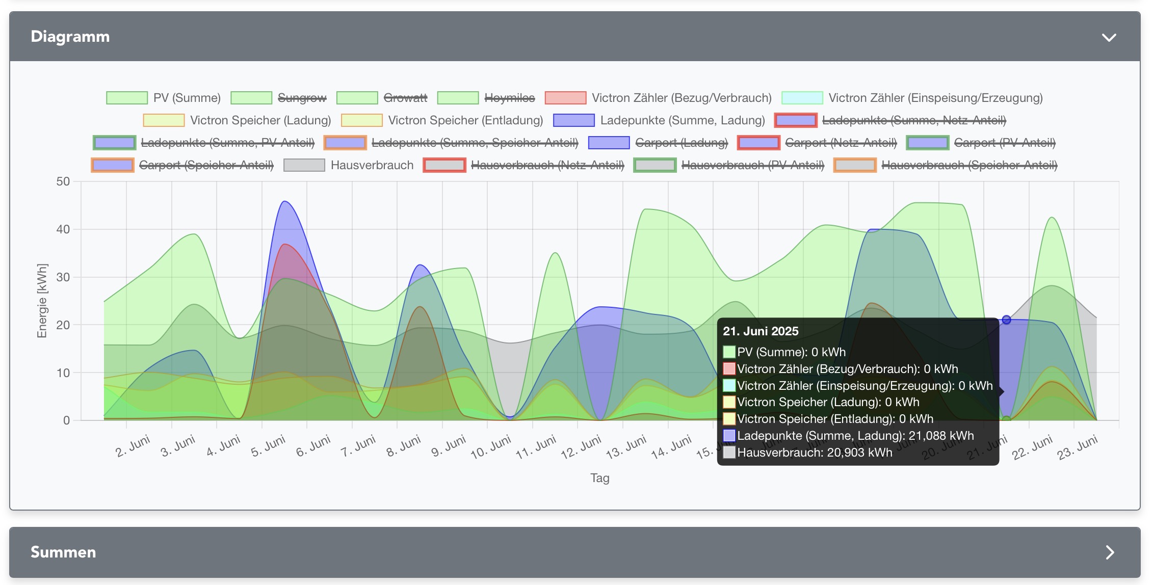

Hier noch das Diagramm von openWB dazu. An den Tagen, an denen in Home Assistant ein Drop der Gesamtzählerstände dokumentiert wurde, habe ich jeweils 0kWh stehen.

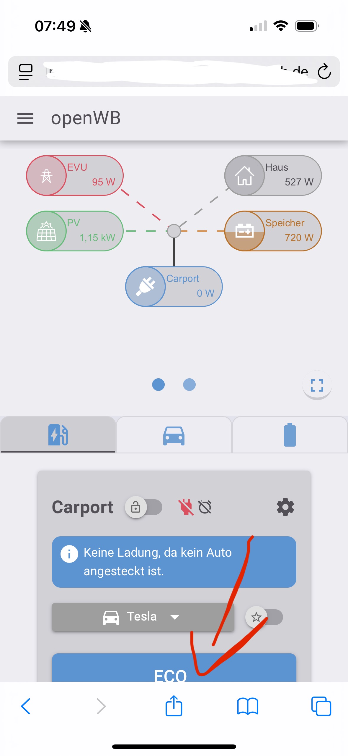

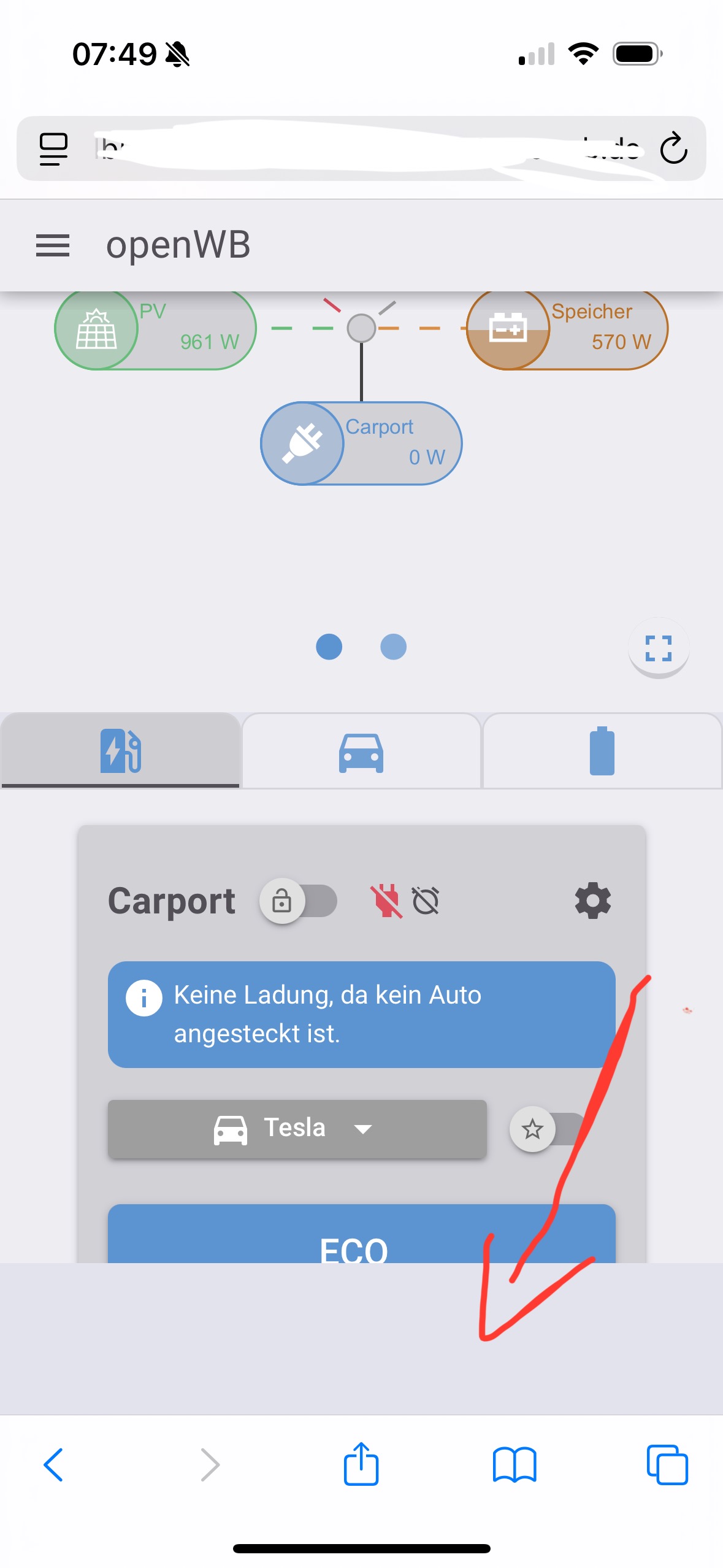

Es gibt mit der Version 2025-06-24 14:18:58 +0200 [33c634ae0] ein Formatierungsproblem im Koala Theme auf dem Smartphone. Das Problem bestand auch schon mit der vorhergehenden Version. Das scrollen nach unten ist nicht mehr möglich. Es ging jedoch auf jeden Fall mit der vorletzten Version und denen davor.
Problem könnte hiermit gekommen sein: d6dfb06
