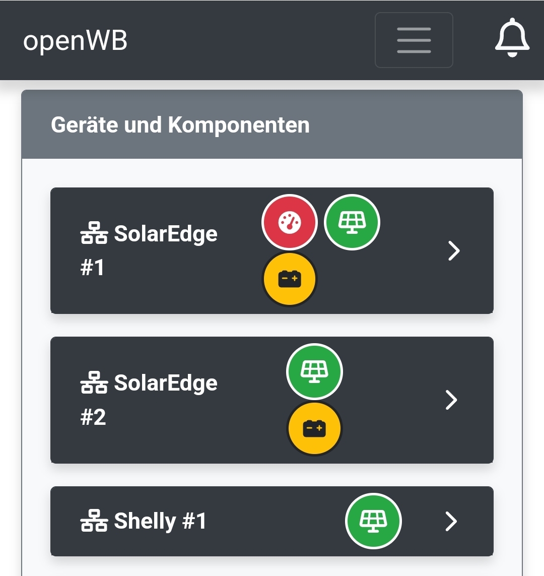

Wobei ich in der Config dem Master (die #1) neben dem dort angeschlossenen Speicher #1 auch den Meter zugeordnet habe.
Dem Slave nur seinen Speicher #2.
Wie hast du das mit dem Meter gemacht?
Frage die nichts mit meinem Problem zu tun hat - aus reiner Neugier: wie hast Du deinen HMS800 integriert, direkt? Ich über einen Shelly, hab das direkte auslesen über JSON nicht hinbekommen.
Grüße
der Smartmeter hängt bei mir am Master WR via RS485_1, bedeutet auch in der OpenWB beim 1. WR Master eingetragen mit der gleichen ID wie MasterWR und Batterie an dem 1. WR
-> kann dir einen Screenshot machen wenn notwendig
Der HM WR habe ich über Shelly als 3. Wechselrichter eingebunde, aber unter dem gleichen SmartMeter wie die 2 SE Wechselrichter... tut einwandfrei.. auch sind die Werte identische wie im Homeassistant. viewtopic.php?p=126974#p126974
