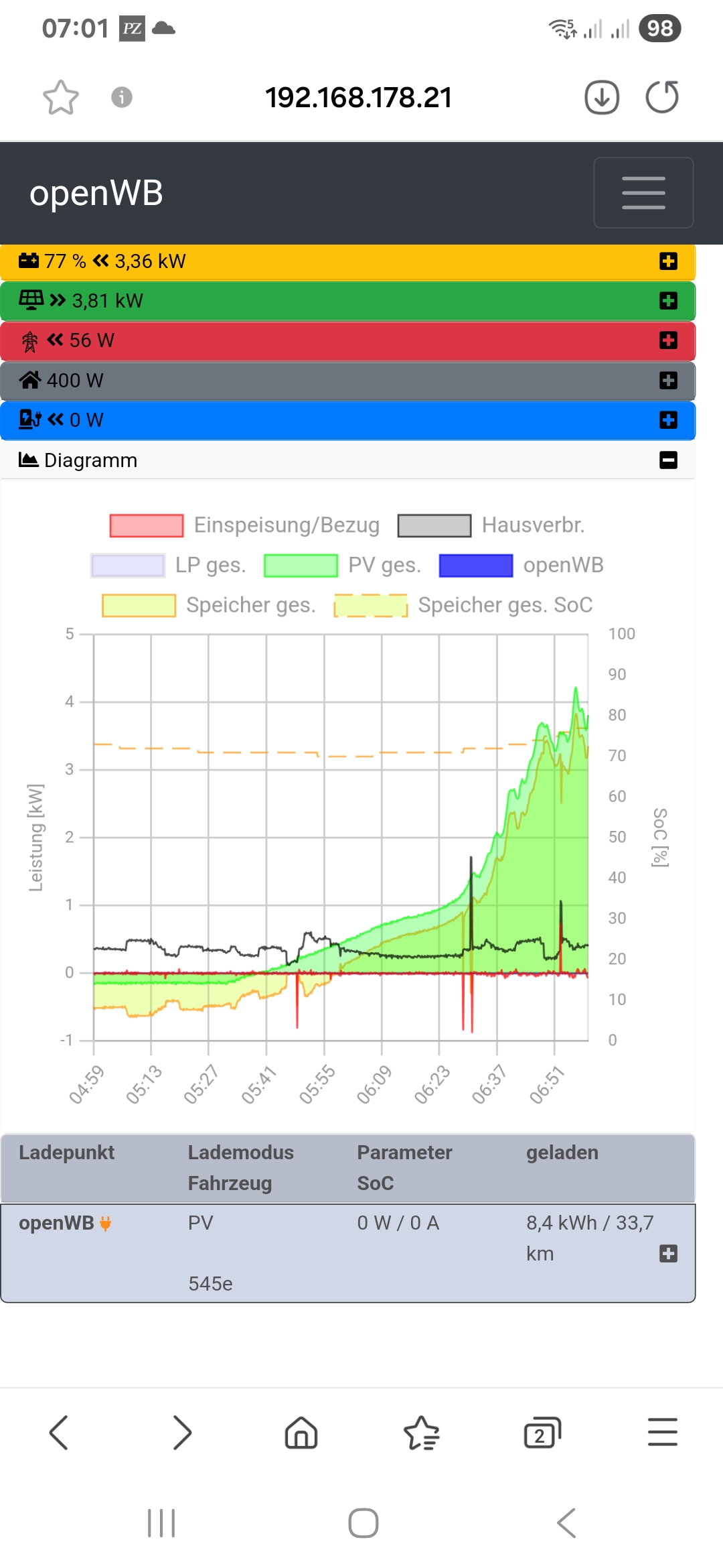

Es läuft so auch alles 1A. Die Werte werden korrekt angezeigt. Überschussladen flutscht.
Auch die Grafik bei den Livedaten stimmt:

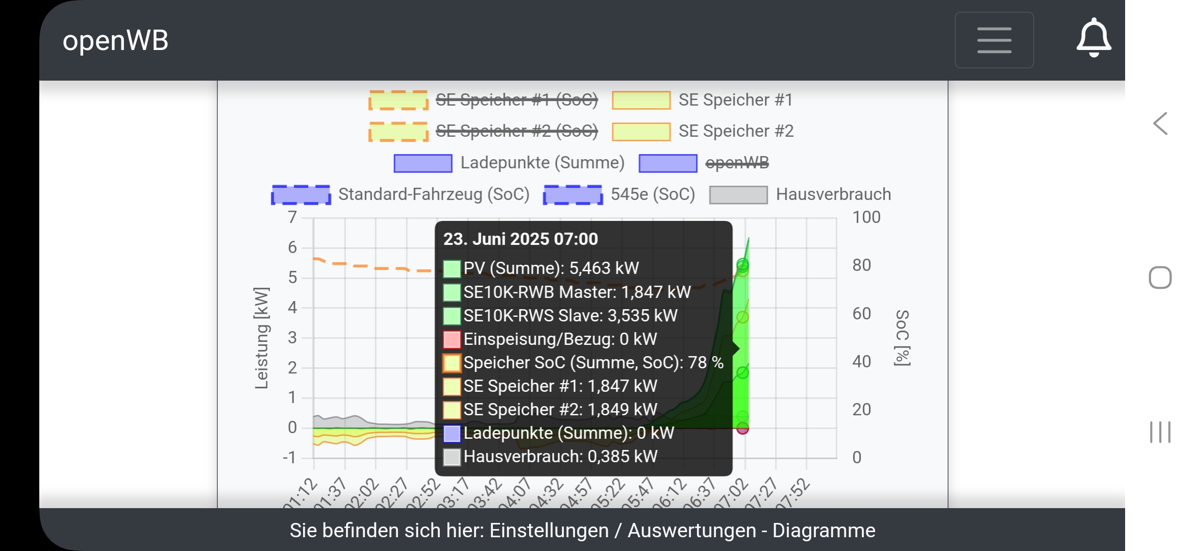

Nun das Kuriose. Wenn man sich die Grafik im Menüpunkt Auswertung anschaut, dann ist dort der PV Ertrag zu hoch. Es ist so, dass er den Ertrag des Master WR (Westen) um den Wert erhöht, den dieser in seinen Akku sendet. Der Slave WR (Osten) wird der Ertrag alles korrekt angezeigt. Ich habe das mehrfach nachvollzogen. Hier die Situation heute früh um 7h00.

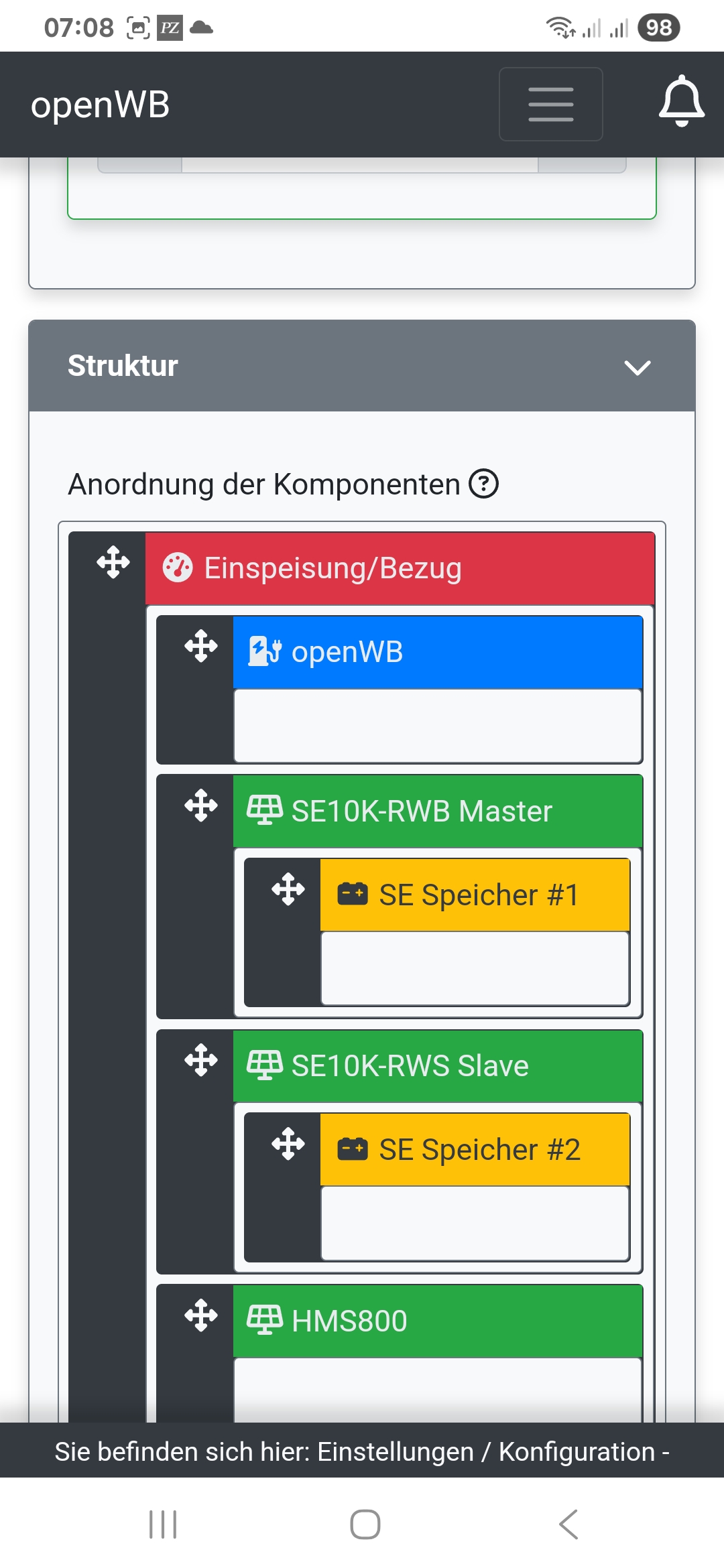

Ich habe an der Hierarchie alles ausprobiert, sobald ich dort was anders anordne, stimmen die Livedaten nichtmehr zusammen.

Nachtrag: Beim Entladen passt es, der "Rechenfehler" tritt nur beim Laden auf. Auch wenn ich Abends lade, wenn Westen viel PV und Osten wenig hat. Es ist immer der Master, wo die Ladeleistung der PV-Leistung addiert in der Auswertegrafik dargestellt wird. In der Live-Grafik (mein Begriff, heißt ggf. anders) immer korrekt.

Hier mal meine Struktur

Hi Mats,
wie sind deine beiden SE Wechslrichter im Netzwerk integriert und was hast du jeweils eingestellt?
-> für die SE internen Themen / Monitoring und Co habe ich beide per RS485_2 als Master und Slave verbunden
-> für OpenWB, Homeassistant und Co habe ich auch den 2. WR was eigentlich Slave wäre ebenfalls per Ethernet verbunden
----> 2 Unterschiedliche IPAdressen, beide ModBus TCP aktiviert
-> dann das in die OpenWB Config übernommen

Wobei ich in der Config dem Master (die #1) neben dem dort angeschlossenen Speicher #1 auch den Meter zugeordnet habe.
Dem Slave nur seinen Speicher #2.

der Smartmeter hängt bei mir am Master WR via RS485_1, bedeutet auch in der OpenWB beim 1. WR Master eingetragen mit der gleichen ID wie MasterWR und Batterie an dem 1. WR
-> kann dir einen Screenshot machen wenn notwendig
Der HM WR habe ich über Shelly als 3. Wechselrichter eingebunde, aber unter dem gleichen SmartMeter wie die 2 SE Wechselrichter... tut einwandfrei.. auch sind die Werte identische wie im Homeassistant. viewtopic.php?p=126974#p126974
