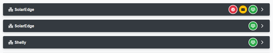

Übersicht der 3 WR, 2x SE und 1x HMT über Shelly:

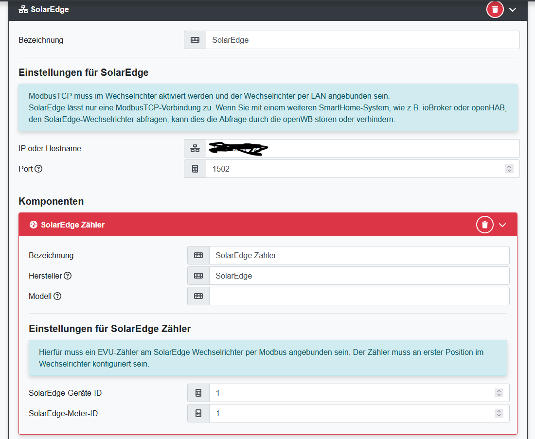

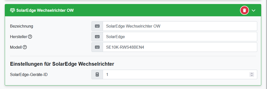

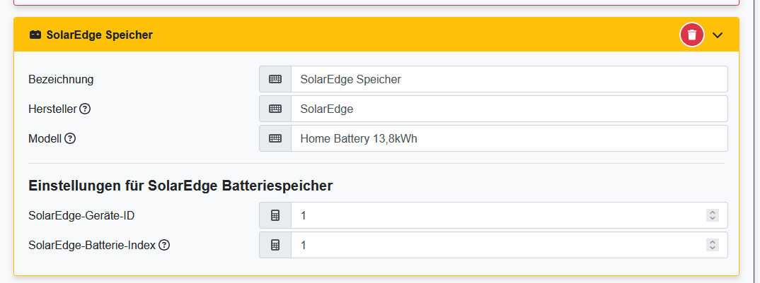

Master WR1 mit ID1, alle die gleiche ID, SmartMeter, Batterie und WR_1:
Screenshot 2025-06-26 111316.png (70 KiB) 9598 mal betrachtet

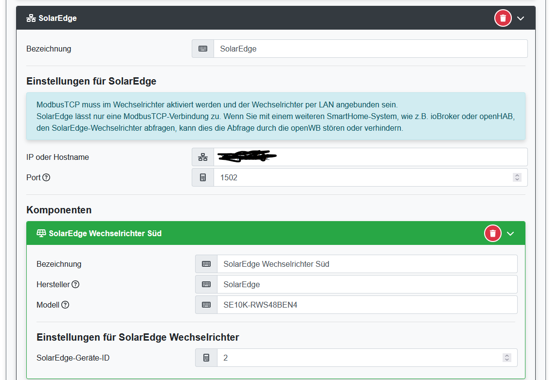

Slave WR2 mit ID2, andere IP Adresse wie WR1:
Screenshot 2025-06-26 111506.png (62.51 KiB) 9598 mal betrachtet
