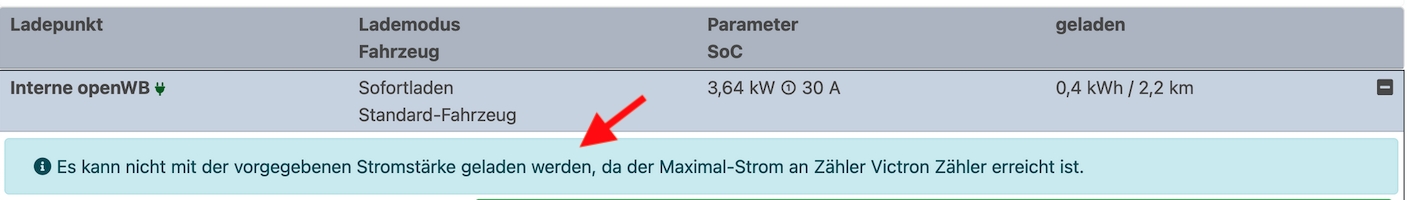

Ich setze bei mir das letzte stable Release 2.1.7-Patch.3 ein und mir ist heute aufgefallen, dass die OpenWB nur einphasig läuft, obwohl z.T. 23KW PV Leistung anlagen. Ich bin die Einstellungen durchgegangen, kann aber keinen Fehler finden und ausser mal ein Softwareupdate in den letzten Wochen hab ich auch nichts geändert.
Es macht keinen Unterschied, ob ich Sofortladen oder PV Überschussladen einstelle... er schaltet nicht auf 3-Phasenbetrieb.
Neu gestartet hab ich den Hobel auch schon mal... ohne Erfolg.
(522 KiB) Noch nie heruntergeladen
(500.95 KiB) Noch nie heruntergeladen
(168.81 KiB) Noch nie heruntergeladen
(432.33 KiB) Noch nie heruntergeladen
Interessant ist, dass die Wallbox eigentlich die Freigabe für 3 Phasen hat, aber dennoch mit einer Phase lädt - nur WARUM?

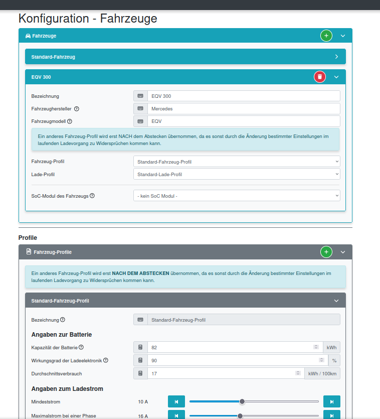

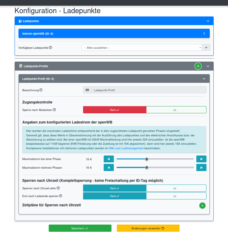

Fahrzeug: Mercedes EQV 300
Vor ein paar Tagen wurde ein Tesla M3 geladen, und da hat die Phasenumschaltung einwandfrei funktioniert und nach dem Ladevorgang wurde eigentlich nix neues gemacht, ausser den EQV drangehängt und versucht mit PV Überschuss zu laden.
Die OpenWB läuft mit dem letzten stable release. Das sollte soweit passen. Die OpenWB wurde frisch gebootet -> keine Besserung.
Unabhängig ob am Display der OpenWB gesteuert wurde oder von einem Handy oder PC... die Ladung wurde nur einphasig durchgeführt. Somit hat das auch nix mit dem Browsercache zu tun.
Sämtliche Logs hab ich angehängt. Sollte noch was fehlen, einfach kurz bescheid geben.

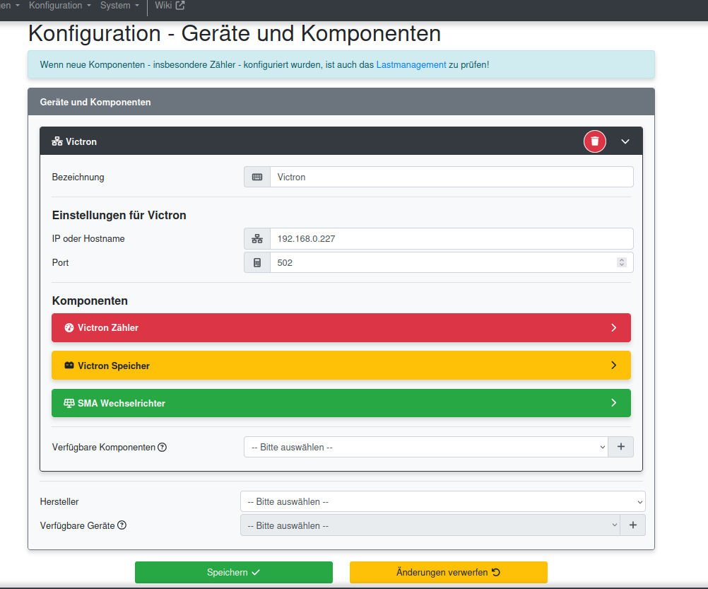

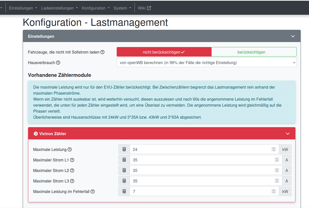

Ich lese zuerst immer die hellblauen Statusmeldungen. Bei dir diese:

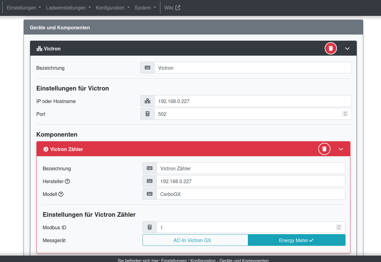

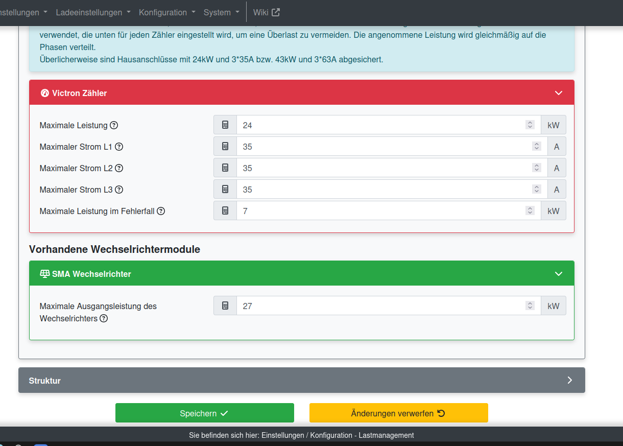

=> Zeige bitte in Konfig -> Lastmanagement die Einstellungen des roten Victron-EVU-Zählers.

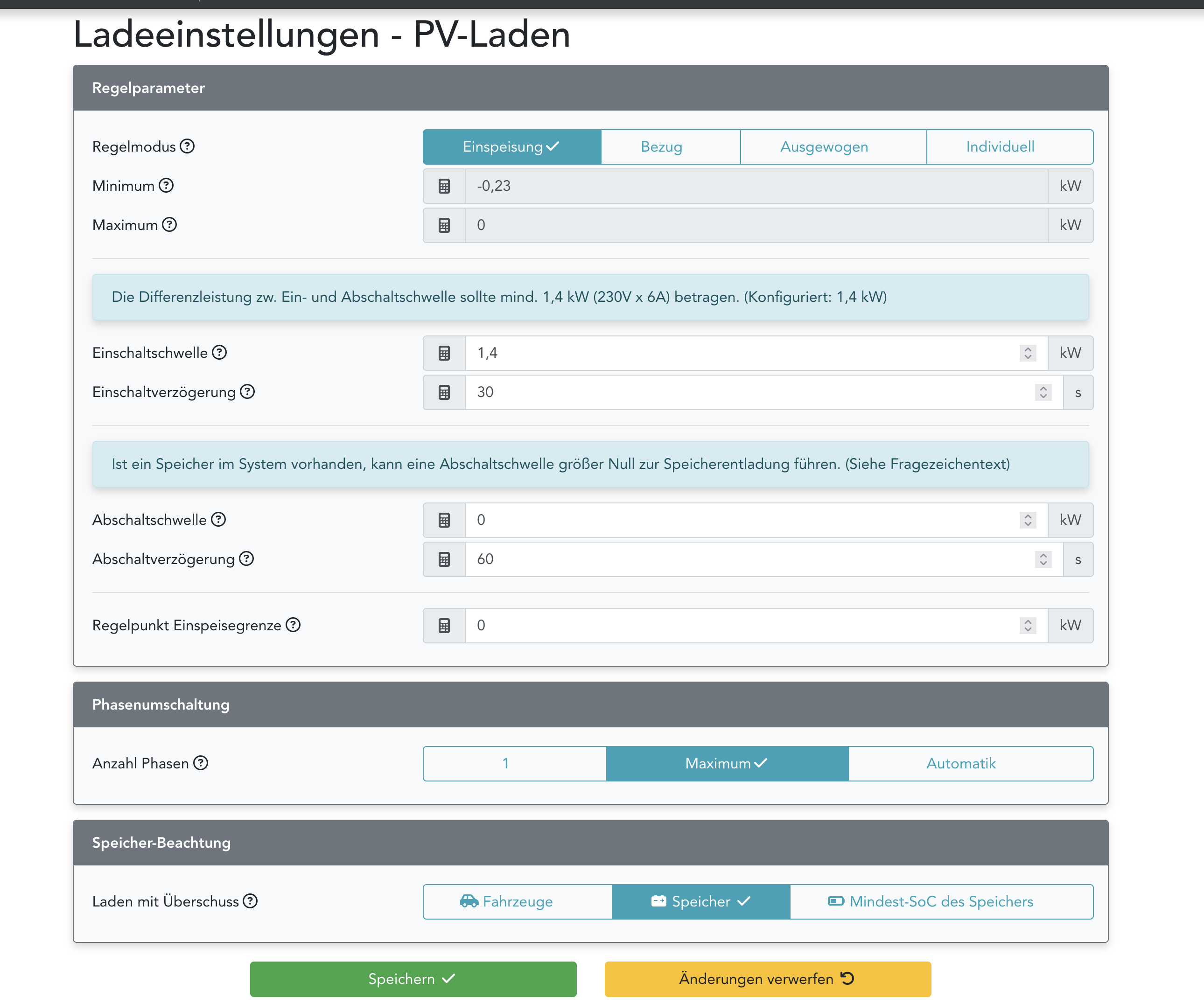

Hat deine openWB 1p3p Phasenumschaltung? Wenn ja - wäre bei PV-Laden -> Automatik statt Maximum sinnvoller, ändert aber am Problem nichts, das Max. 3p wäre.
ice77
Beiträge: 5
Registriert: Mo Sep 26, 2022 12:50 am
Re: kein 3p-Laden
Beitrag von ice77 »
Sehr gerne,
anbei die gewünschten Screenshots.
Herzlichen Dank schonmal fürs debuggen.

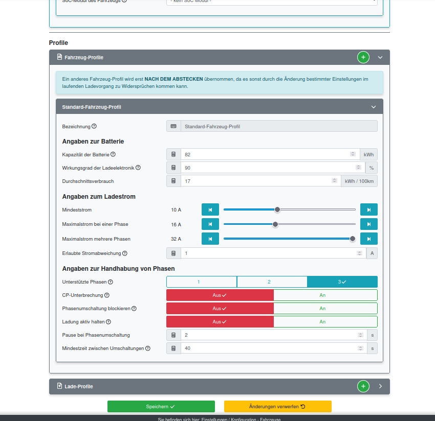

Hilfreich ist auch während des Ladens mal auf die Status-Seite zu kucken. Da steht auch die Phasenvorgabe und wieviele benutzt werden. Wenn die Phasenvorgabe falsch ist, ist der Wurm in der Konfiguration. Wenn die Vorgabe dreiphasig ist, das Auto aber nur eine nimmt, krankt's am Auto. Zumindest mal solange andere Autos dreiphasig laden, was bei Dir ja der Fall ist.

Liegt es vielleicht an der Einstellung der maximalen Leistung im Falle eines Fehlers ?
Du hast sie mit 7kW angegeben.
Thomas
PV Modul JaSolar
WR Solaredge SE7K Hybrid
Speicher LG Resu13
EV Ford Mustang Mach E
Beiträge: 8826
Has thanked: 192 times
Been thanked: 227 times
Re: kein 3p-Laden
Da müsste dann ein Fehlerfall vorliegen. Die 7kW sind als default bei Fehlerfall nicht verkehrt.
Die restlichen Einstellungen sehen auch gut aus. Ich würde auch beim Laden nochmal die Statusseite prüfen.

…und gerade weil die 7kW doch so auffällig sind, ruhig auch mal die Statusseite des Zählers schauen. Da steht dann auch ein wenig mehr zum Fehler.
