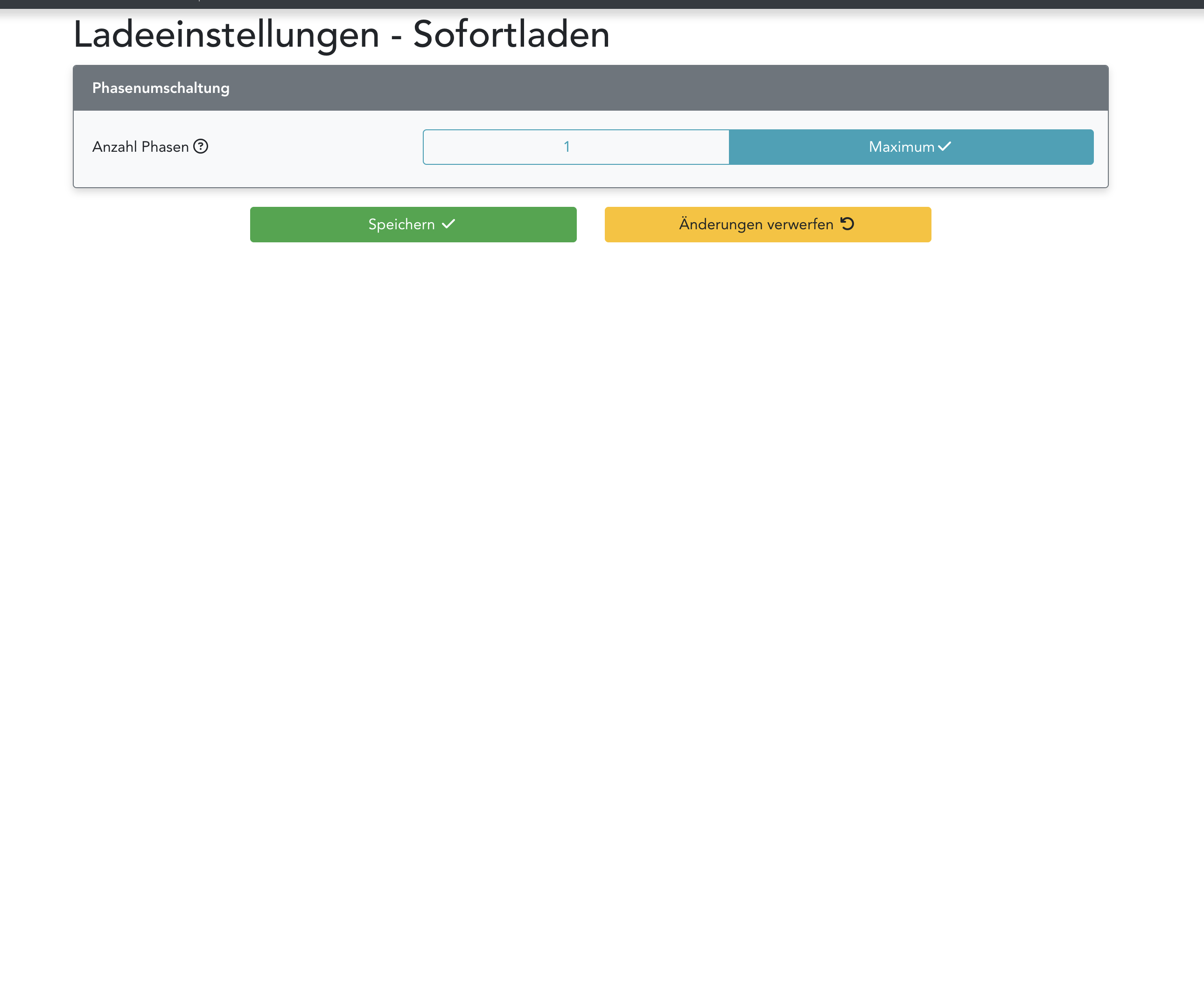

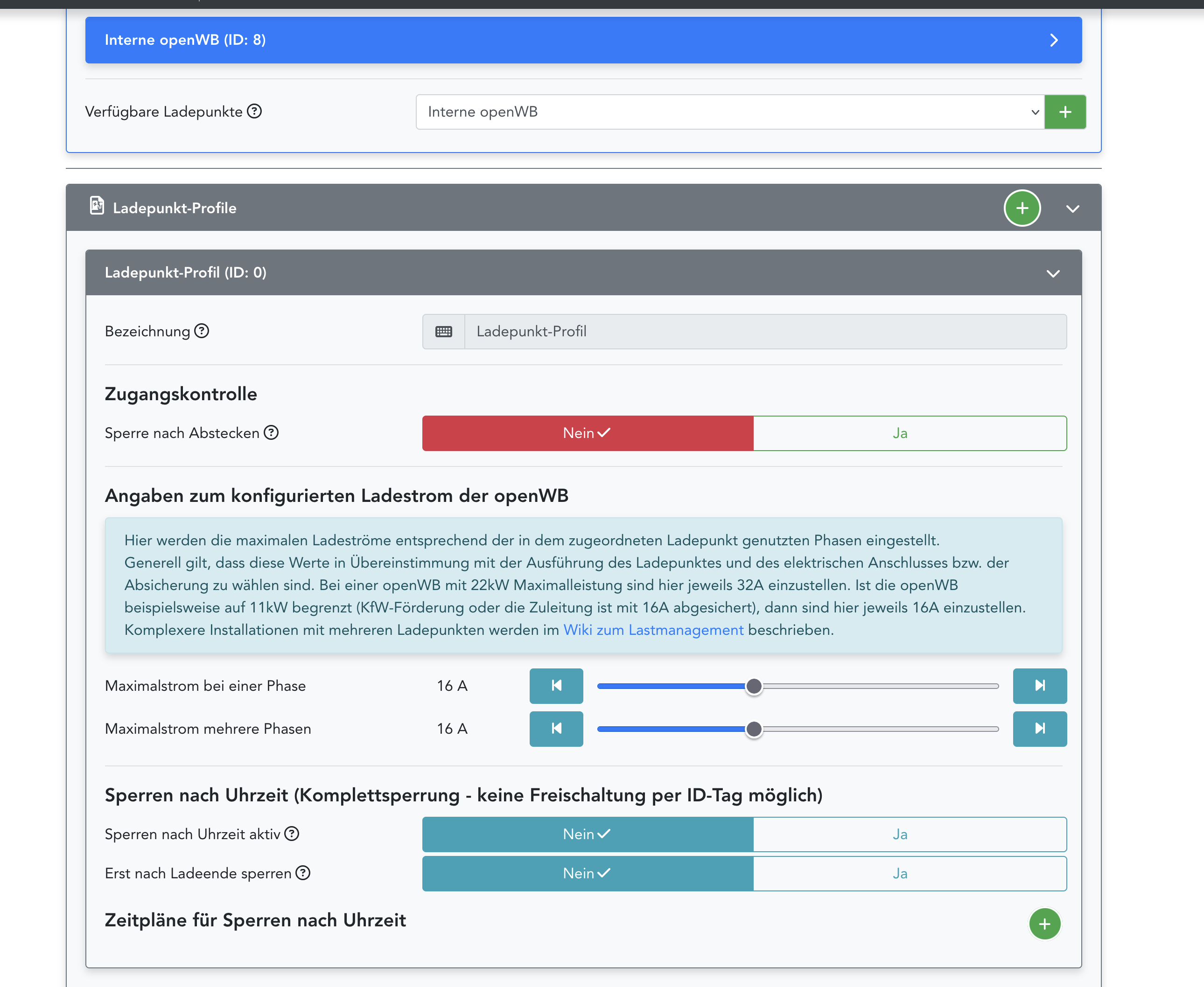

Sehr gerne,
anbei die gewünschten Screenshots.
Herzlichen Dank schonmal fürs debuggen.
LG
PS: da aktiv nichts an der Konfiguration geändert wurde, und die 3-Phasenumschaltung immer funktioniert hat, fand ich es merkwürdig.
Ich kann auch gern die nächsten Tage nochmal das Tesla M3 probieren. Atuell ist er voll, da extern geladen wurde, aber im Laufe der Woche kann ich da weitere Infos geben.

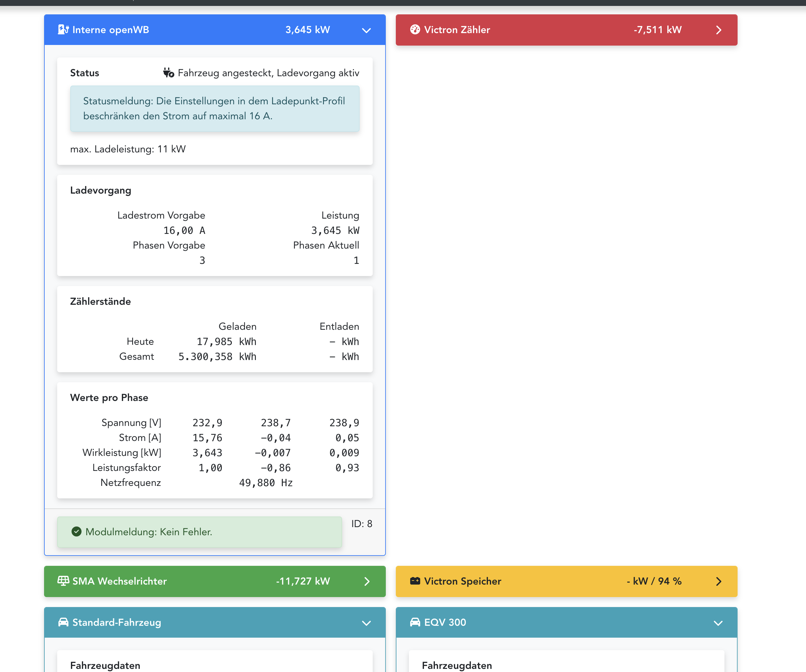

Re: kein 3p-Laden
Hilfreich ist auch während des Ladens mal auf die Status-Seite zu kucken. Da steht auch die Phasenvorgabe und wieviele benutzt werden. Wenn die Phasenvorgabe falsch ist, ist der Wurm in der Konfiguration. Wenn die Vorgabe dreiphasig ist, das Auto aber nur eine nimmt, krankt's am Auto. Zumindest mal solange andere Autos dreiphasig laden, was bei Dir ja der Fall ist.

Liegt es vielleicht an der Einstellung der maximalen Leistung im Falle eines Fehlers ?
Du hast sie mit 7kW angegeben.

Da müsste dann ein Fehlerfall vorliegen. Die 7kW sind als default bei Fehlerfall nicht verkehrt.
Die restlichen Einstellungen sehen auch gut aus. Ich würde auch beim Laden nochmal die Statusseite prüfen.

Re: kein 3p-Laden
…und gerade weil die 7kW doch so auffällig sind, ruhig auch mal die Statusseite des Zählers schauen. Da steht dann auch ein wenig mehr zum Fehler.
