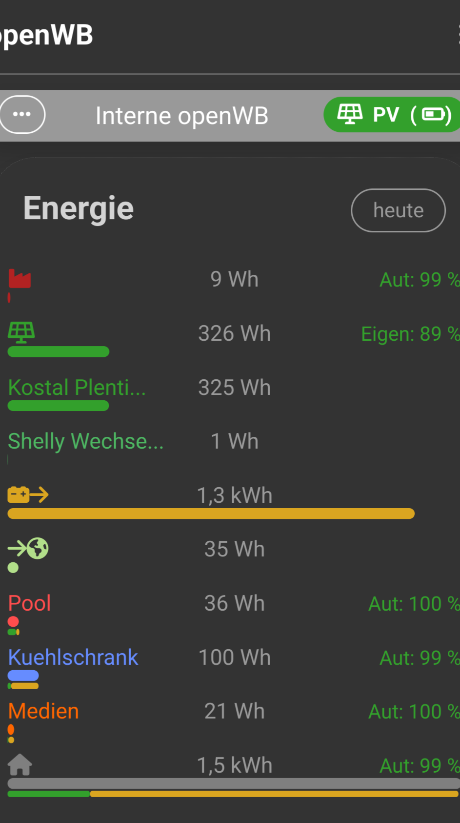

Bei mir steckt das Balkonkraftwerk in einem Shelly Plus Plug S, der in einer normalen Steckdose steckt. Den Shelly habe ich als Wechselrichter zugefügt in der Gerätekonfiguration (Energiefluss invertieren).
In der Folge registriert die Wallbox die Erzeugung und zeigt sie an. Den Hausverbrauch wird damit nicht mehr negativ.

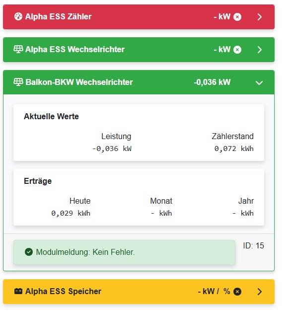

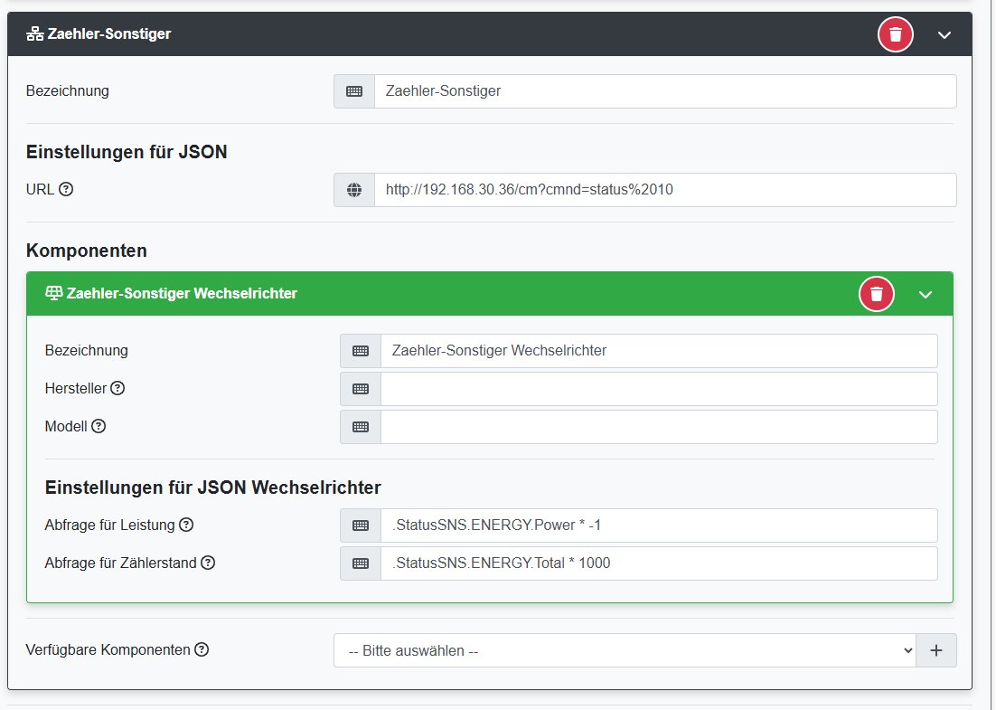

Also, danke es hat soweit funktioniert.
Mit negativ / positiv bin ich noch verwundert.
Sollte hier das "negativ" oder positiv angezeigt werden?
Wenn ich die Power so mit * -1 multipliziere hat das auch nicht geholfen.
.StatusSNS.ENERGY.Power *-1
Oder ist das OK und soll einfach negativ angezeigt werden?

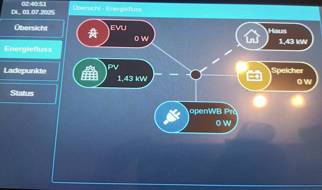

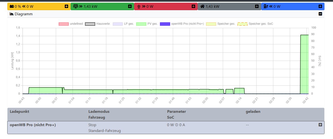

beim Energiefluß ist es positiv, wie auch im Diagramm

Negativ ist beim Wechselrichter Produktion, also richtig.
Der Zählerstand muss m.E. aber auch noch mit -1 multipliziert (oder evtl. gleich -1000).
Da bin ich mir aber nicht sicher.

Eigentlich könnte die -1 ja schon im Modul selbst gesetzt werden. Aber man kann das ja recht leicht herausfinden indem man auf den Graphen schaut. PV-Produktion muss nach oben gehen

Also PV-Produktion geht nach oben (ist im positiven Bereich) müsste also passen.
