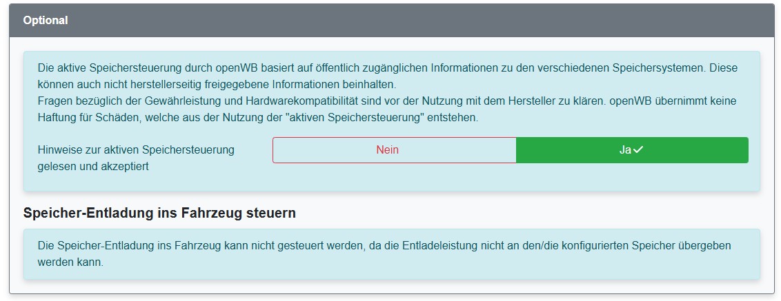

Ok, ich korrigiere mich: Wenn man unter "Ladeeinstellung Übergreifendes - Optional" die Hinweis annimmt, funktioniert auch wieder die Speicherentladung. Das aber, obwohl im zweiten Absatz steht, dass mein Speicher gar nicht gesteuert werden kann.
Ist das wirklich damit so korrekt? Die OpenWB greift doch gar nicht aktiv in den Speicher ein, sondern nur passiv, indem es den Verbraucher (Autoladung) entsprechend steuert. Warum muss ich in meinem Fall dies bestätigen? Und zweite Anmerkung: Könnte man nicht in den Einstellungen der SoC-Entladung dann diese ausgrauen bzw. einen Hinweis setzen, dass man die Bedingungen noch akzeptieren muss?

Ilchi hat geschrieben: Sa Jul 12, 2025 5:39 am Wenn man unter "Ladeeinstellung Übergreifendes - Optional" die Hinweis annimmt, funktioniert auch wieder die Speicherentladung. Das aber, obwohl im zweiten Absatz steht, dass mein Speicher gar nicht gesteuert werden kann.
Das würde ich als Bug werten. Denn „Mindest-SoC“ hat mit aktiver Speichersteuerung nichts zu tun und sollte demnach immer funktionieren. Auch ohne eine mögliche oder erst noch akzeptierte Speichersteuerung.

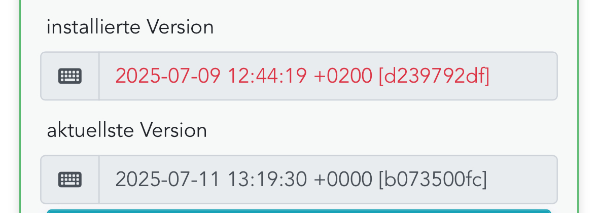

wollte heute schauen ob es eine neuere Version gibt... dann zeigt mir openWB das an:
Screenshot 2025-07-12 095220.png (22.23 KiB) 1245 mal betrachtet
-> die aktuellestes von der Uhrzeit älter ist als die installierte... ?

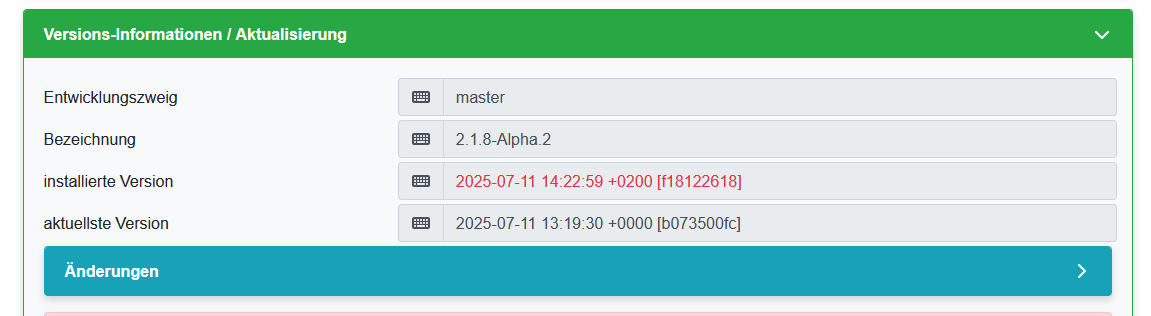

Das kann so passieren, dass du eine Version installiert hast, die dann zurückgezogen und durch eine älter ersetzt worden ist. Ich bekomme die selbe wie du angezeigt:

Ich habe keinen Speicher, der aktiv steuerbar ist. Warum muss ich dann diese Hinweise annehmen? Das verstehe, wer will....ich halte es für einen Bug. BTW: Einen Hinweis auf die notwendige Zustimmung habe ich (vermutlich in Ermangelung eines aktiv steuerbaren Speichers) nicht bekommen.
Aber danke für den erneuten Hinweis, jetzt funktioniert zumindest diese Funktion wieder.
Edit: Das Problem mit der nicht mehr funktionierenden Einschaltschwelle ist nach Akzeptanz des Hinweises zur Speichersteuerung scheinbar auch behoben.

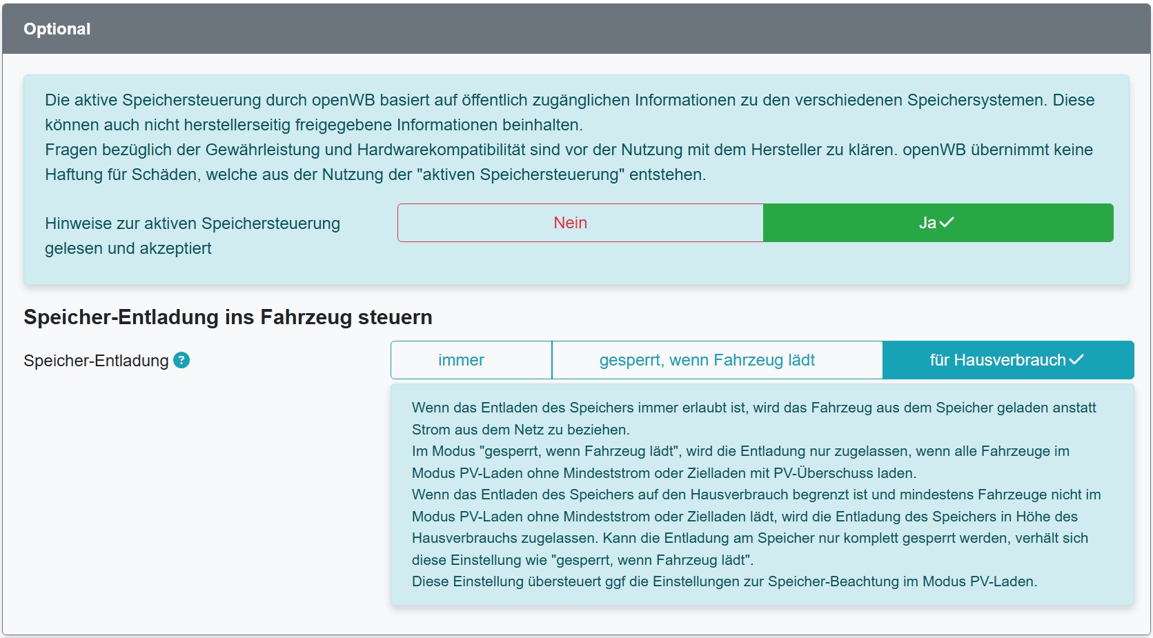

Die aktive Speichersteuerung ist global "über" der passiven Speicherbeachtung (im PV) angesiedelt. Um die alte Einstellung zu erhalten, muss man aktuell in die aktive rein und dort auf "Immer" stellen.
Ev. gibt's da noch schönere Methoden - Vorschläge gern in diesem thread "aktive Speichersteuerung": viewtopic.php?p=130102#p130102
