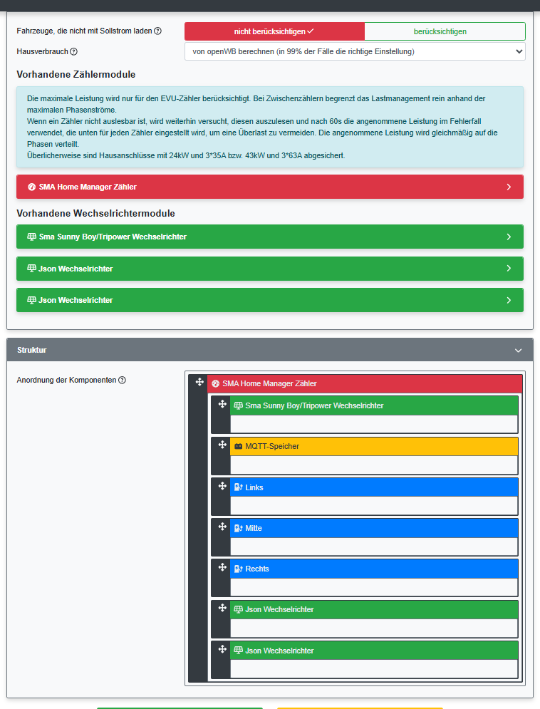

Vielleicht hab ich etwas falsch verstanden, aber die openWB muss doch die maximale Leistung in kw kennen, damit der Speicher priorisiert werden kann.
Woher soll die WEB denn wissen, dass bei mir bei 3.600 w Schluss ist und nicht erst bei 10kw?
Ladeeinstellungen - PV-Laden
(1.39 MiB) Noch nie heruntergeladen
Wofür ist denn die Leistung Einstellung unter Smart Home? An der Stelle macht sie für mich jetzt keinen Sinn.

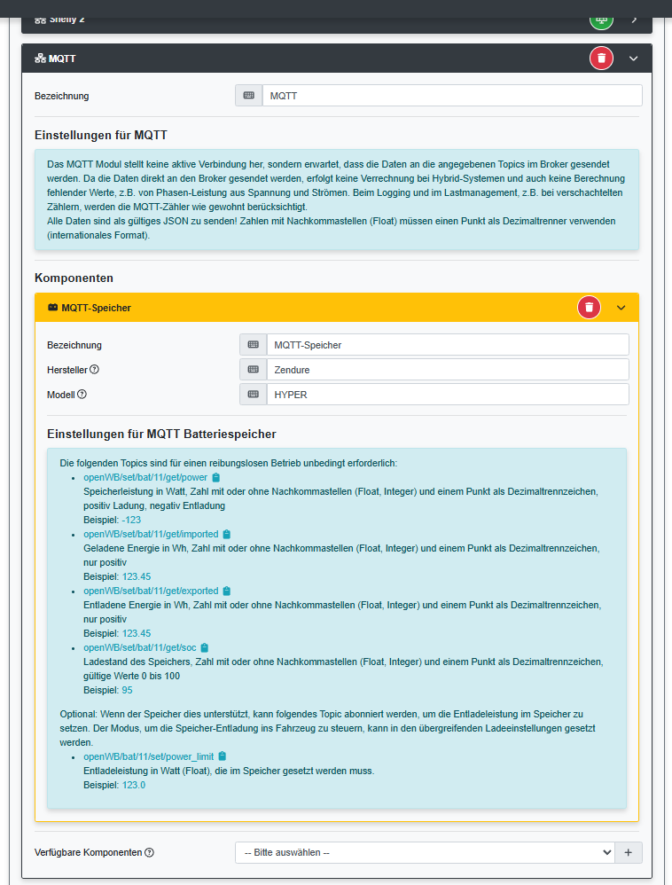

Hotte hat geschrieben: Fr Jul 18, 2025 6:08 pm Wofür ist denn die Leistung Einstellung unter Smart Home? An der Stelle macht sie für mich jetzt keinen Sinn.
SmartHome arbeitet noch nach dem alten Schema (Aus openWB 1.9), da wird zur Berücksichtigug des Speichers dessen maximale Ladeleistung benötigt.
Wenn Du das für SmartHome Geräte nutzen möchtest, musst Du dort die 3600W eintragen.
Musst im SmartHome mal die Hilfetexte zur Speicherbeachtung studieren, dann sollte es klar werden, wie es funktioniert.
