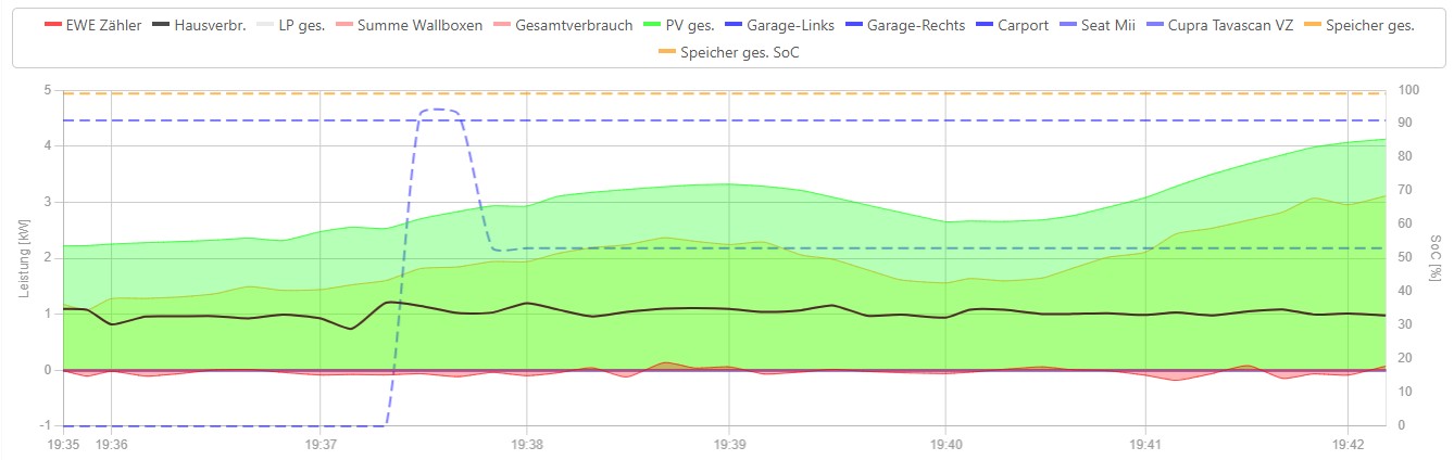

raudi hat geschrieben: Sa Jul 12, 2025 3:20 pm
LenaK hat geschrieben: Fr Jul 11, 2025 12:28 pm Der manuelle SoC von 0% wurde tatsächlich nicht richtig weiter verarbeitet. Der SoC von der Pro sollte nun auch übernommen werden, wenn er nicht direkt beim Anstecken ermittelt wurde.
Die SoC-Module nutzen alle die gleiche Logik und bei den SoC-Modulen, die die API der Fahrzeuge nutzen, wird der SoC auch nach dem Abstecken weiter abgefragt, damit man jederzeit den aktuellen SoC in der openWB hat.
Danke, ich werde es beobachten und berichten... Und das andere ist klar, aber nutzt man die Pro und will den SoC von dieser beim anstecken nutzen, dann erwartet, dass dieses reibungslos funktioniert, da kein fremdes Produkt beteiligt ist. ;) Aber es scheint als wenn der manuelle SoC nicht oft verwendet wird...
Gestern Abend habe ich angesteckt, diekte nach dem ich auf die neuste Version aktualisiert hatte. So sieht die SoC Kurve vom Tavascan aus:
Screenshot 2025-07-20 095114.jpg (82.65 KiB) 1389 mal betrachtet
Der manuelle SoC war "0", dann angesteckt und er hat sich wieder an den vorherigen SoC "erinnert" und dann erstmal diesen angenommen.
Kann mir mal jemand erklären, was für ein Vorteil das haben sollte? Mir fallen nur Nachteile und Probleme ein, aber kein einziger Vorteil...
Dann einen Moment später hat die Standalone dann auch den SoC der Pro verarbeitet und übernommen. Das Problem tritt dann wieder auf, wenn der SoC mal wieder nicht übernommen wird, dann bleibt er auf dem hohen SoC stehen und lädt nicht. Ob wohl er zuvor mal auf "0" gesetzt wurde.
Main-Log: https://paste.openwb.de/CqNTKS0917q0iAt
SoC-Log: https://paste.openwb.de/7tpJB3ofvYT2X0U
MQTT-Log: https://paste.openwb.de/QVpfjmsMPqgL66e
