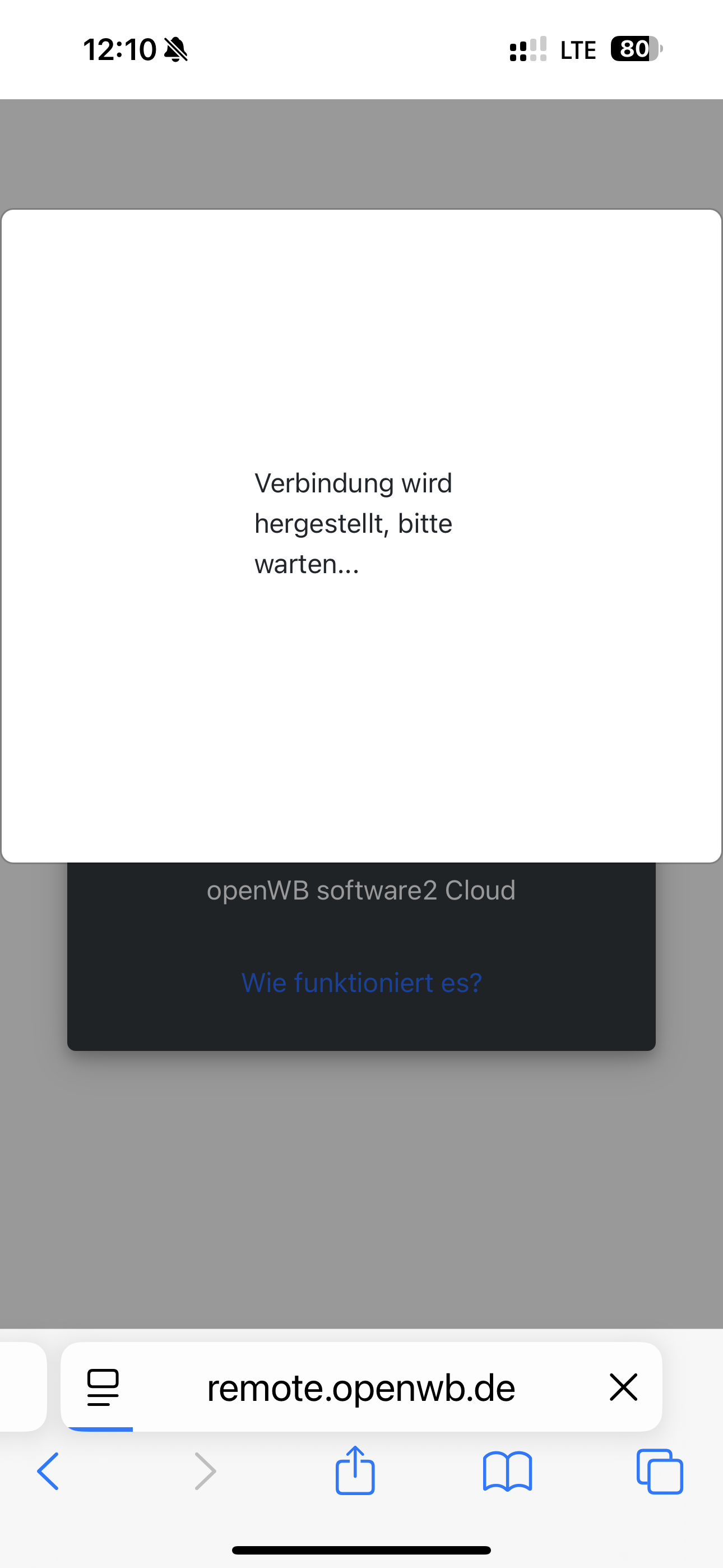

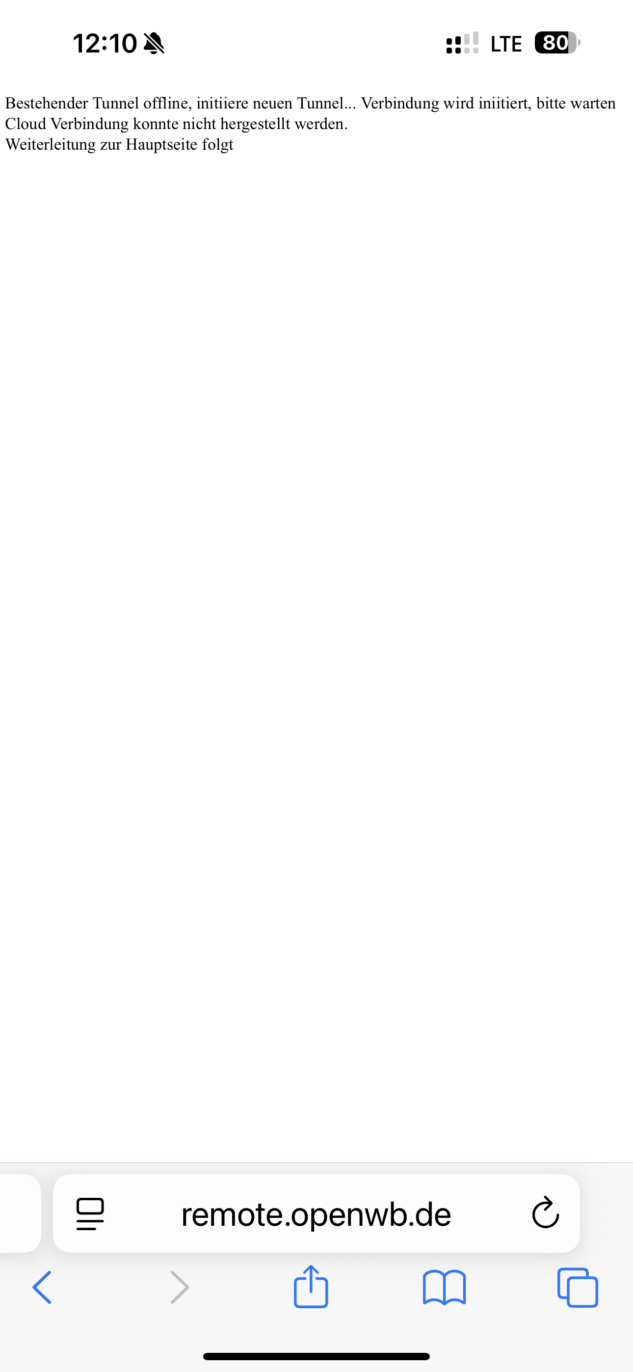

Ich habe das gleiche Phänomen wie @Eberhard.
Eberhard hat geschrieben: Mi Jan 15, 2025 1:45 pm Bestehender Tunnel offline, initiiere neuen Tunnel... Verbindung wird iniitiert, bitte warten Cloud Verbindung konnte nicht hergestellt werden.
Weiterleitung zur Hauptseite folgt
Das kommt bei meinem Versuch mich zu verbinden. Werde jetzt die openWB auf die aktuellsten Stand bringen, mal sehen was dann passiert.

Eingetragene Daten in der openWB falsch oder kein DNS oder keine ausgehende Verbindung möglich.

openWB hat geschrieben: So Jun 29, 2025 2:33 pm Eingetragene Daten in der openWB falsch oder kein DNS oder keine ausgehende Verbindung möglich.
- Eingetragene Daten mehrfach geprüft, das ist es nicht.
- kein DNS?
- keine Beschränkung eingestellt, die mir bekannt wäre
Ist ein Glasfaser-Anschluss von DG, die stellen nur IPv6 bereit. Kann das Teil des Problems sein?

Ich versuche nach einem Upgrade von 1.9 auf 2.x die Cloud zu aktivieren. Ich habe eine Datenübernahme gemacht und unter System - openWB Cloud stehen Zugangsdaten. Diese weichen von denen auf dem Aufkleber in der Box ab, weil ich die glaub ich geändert hatte.
Mit beiden Zugangsdaten funktioniert der Zugang nicht. Mit denen aus der Config kommt sofort "ungültige Anfrage", mit denen vom Aufkleber dauert es länger und dann kommt "Bestehender Tunnel offline, initiiere neuen Tunnel... Verbindung wird iniitiert, bitte warten Cloud Verbindung konnte nicht hergestellt werden.
Weiterleitung zur Hauptseite folgt"
Die automatischen Portfreigaben hab ich in der Fritz Box für die openWB schon aktiviert, hat auch nichts geholfen. Soll ich den Zugang mal löschen und neu einrichten? Trau mich nicht wegen der Meldung "Willst Du den vorhandenen Cloud Zugang wirklich entfernen? Dieser Vorgang kann nicht rückgängig gemacht werden!"
