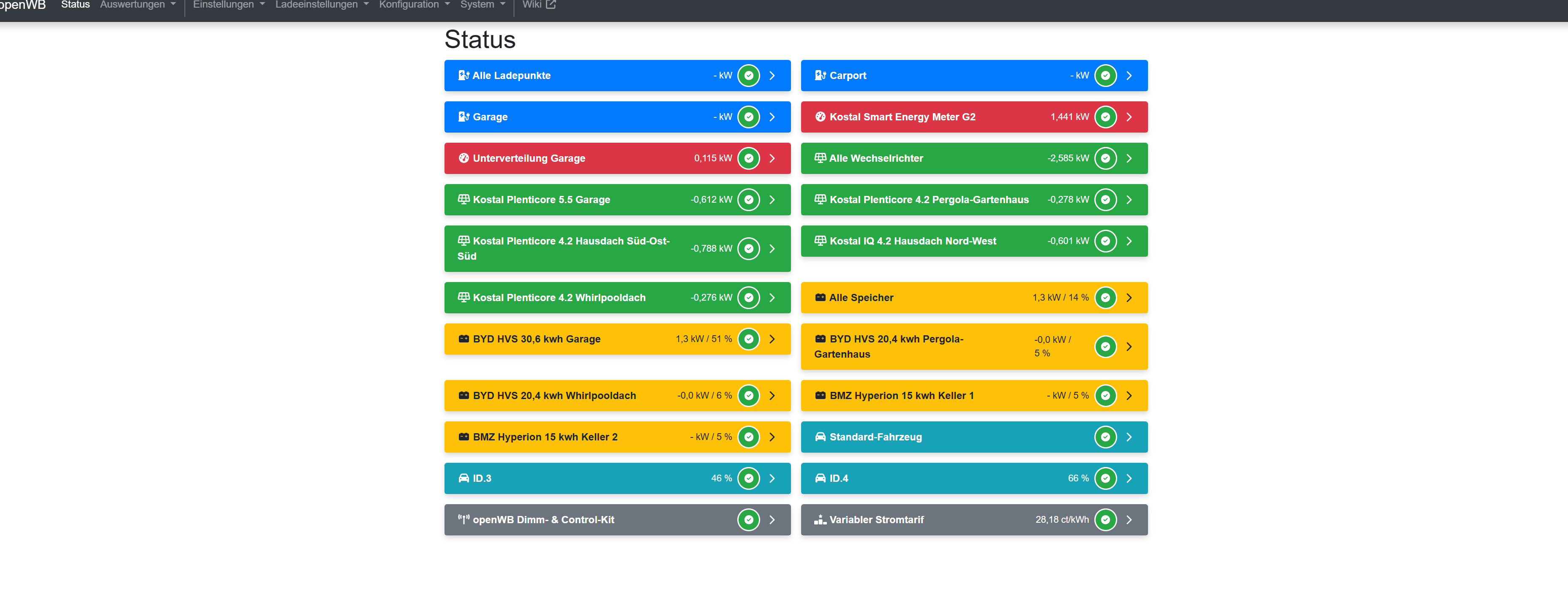

seaspotter hat geschrieben: Do Jul 24, 2025 7:45 pm
Meth hat geschrieben: Do Jul 24, 2025 7:42 pm Und wieder Entladeleitung als PV-Leistung ausgegeben beim Plenticore Module
Siehe Bild
Bitte viewtopic.php?t=1526 beachten und ein Screenshot vom Standard Theme oder Koala Theme. Das sind nur die offiziell von openWB supporteten Themes. Colour Theme könnte auch das Problem sein.
So und hängt schon wieder .
Leider Reagiert sie garnicht mehr so kann ich nicht mal auf ein Anderen Theme umstellen .
Ist komplett eingefroren Sie aktualisiert keinerlei Werte mehr .
(259.79 KiB) Noch nie heruntergeladen
Hier der Log
https://paste.openwb.de/Mxk3i0VoAY4aBLY

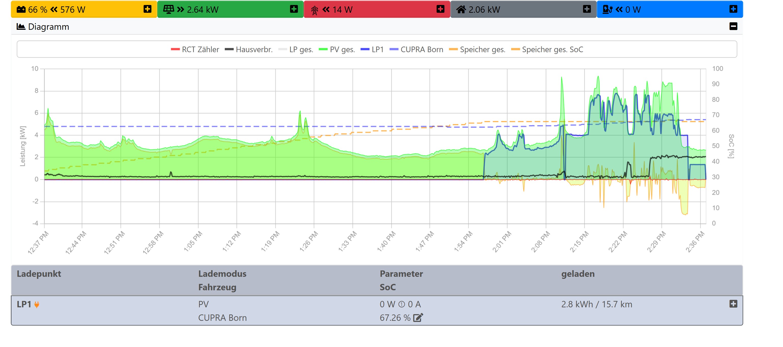

Ich habe noch ein suboptimales Verhalten entdeckt:
(384.04 KiB) Noch nie heruntergeladen
- es wird 3p geladen und die PV-Leistung bricht derart ein, dass es nicht einmal für 1p langt.
- Trotzdem wird nochmal von 3p auf 1p umgeschaltet und in 1p geladen und dann erst abgeschschaltet
- Dieses Verhalten ist nicht sinnvoll. Dann lieber gleich aus 3p heraus abschalten.
https://paste.openwb.de/sR1VcmGR3M87rBW

Meth hat geschrieben: Fr Jul 25, 2025 8:18 am
Siehe Bild
Hier der Log
Thread Log
https://paste.openwb.de/w3UElyQJXzUctM5
Btw. Neueste Sofware .
Alles OpenWB Module (Plenticore)
Habe jetzt mal komplett neu aufgesetzt .
Verwende wieder nur MQTT Module denn da habe ich keinerlei Speicherentladung gezählt als PV Leistung bei den Plenticore Modulen .
Ein ist mit aufgefallen bei den MQTT Modulen .
Wenn man die Topic Kopiert unter Komponenten
z.B Einstellungen für MQTT Zähler
Kopiert es ein Leerzeichen mit was dann Wiederrum zum Fehler unten führt .
Modulmeldung: <class 'KeyError'> ('Fehlende MQTT-Daten: Stelle sicher, dass Du Werte an die erforderlichen Topics (beschrieben in den Komponenten-Einstellungen) veröffentlichst (Publish).',)
Erst als man das Leerzeichen (Node-Red Mqtt-Out) entfernt bekommt man Werte und keine Fehlermeldeungen mehr.
Das zu zur Info und eventuellen Korrektur :-D
Mal sehen wie lange das nun Stabil läuft ..... :-/
