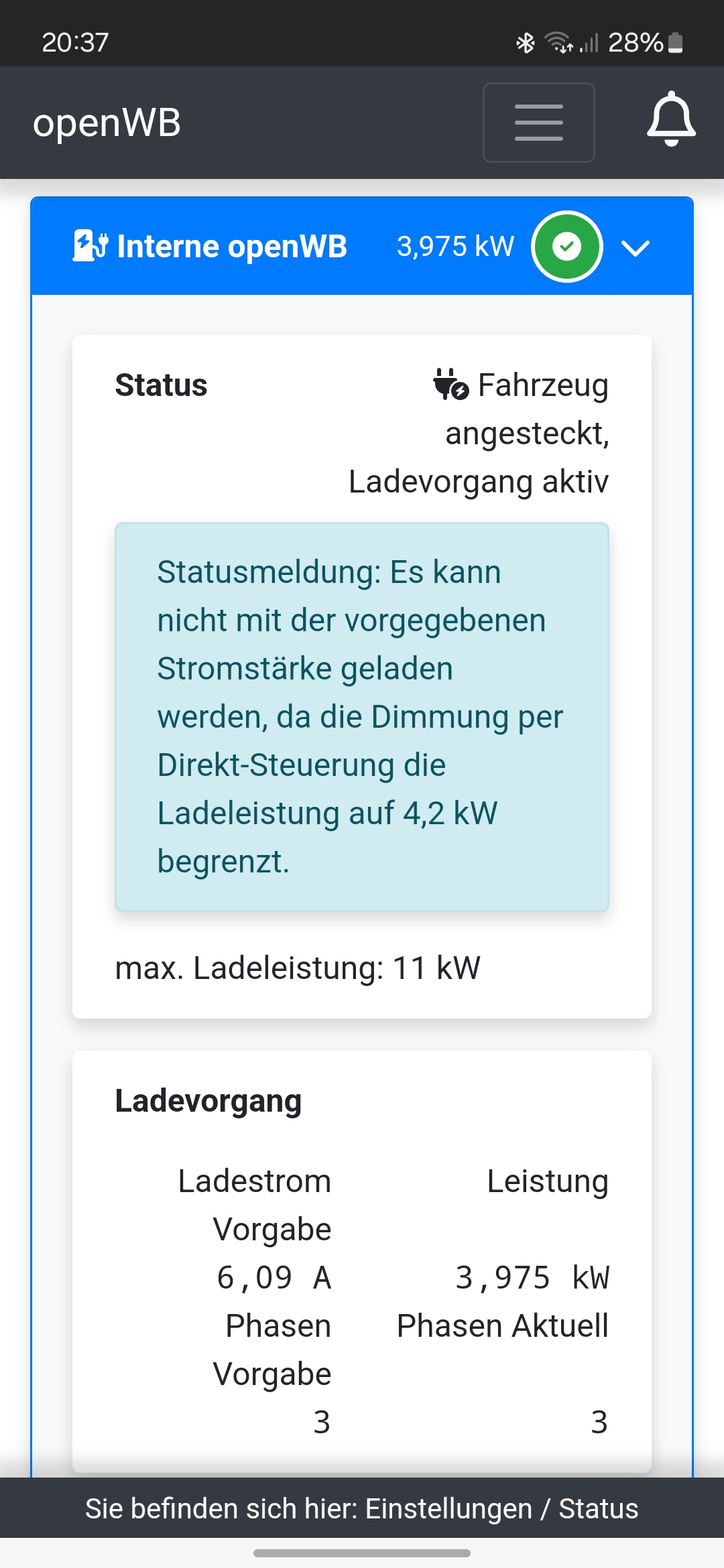

Die Dimmung auf 4,2 kw funktioniert wie vom Netzbetreiber gefordert. Top umgesetzt von den Programmierern hier.
Gegebenheiten:
Add On Platine.
Software: aktuelle Alpha.
(443.2 KiB) Noch nie heruntergeladen

Hast du das nur im Testaufbau ausprobiert, oder ist das ein „originales“ Dimmsignal über Smartmeter-Gateway und Stuerbox? Und falls du sogar eine Rückmeldung vom VNB haben solltest, findet das Dimm-Log seine Zustimmung?

Die Steuerbox simuliert. Sprich manuell die Koppelrelais angesteuert.
