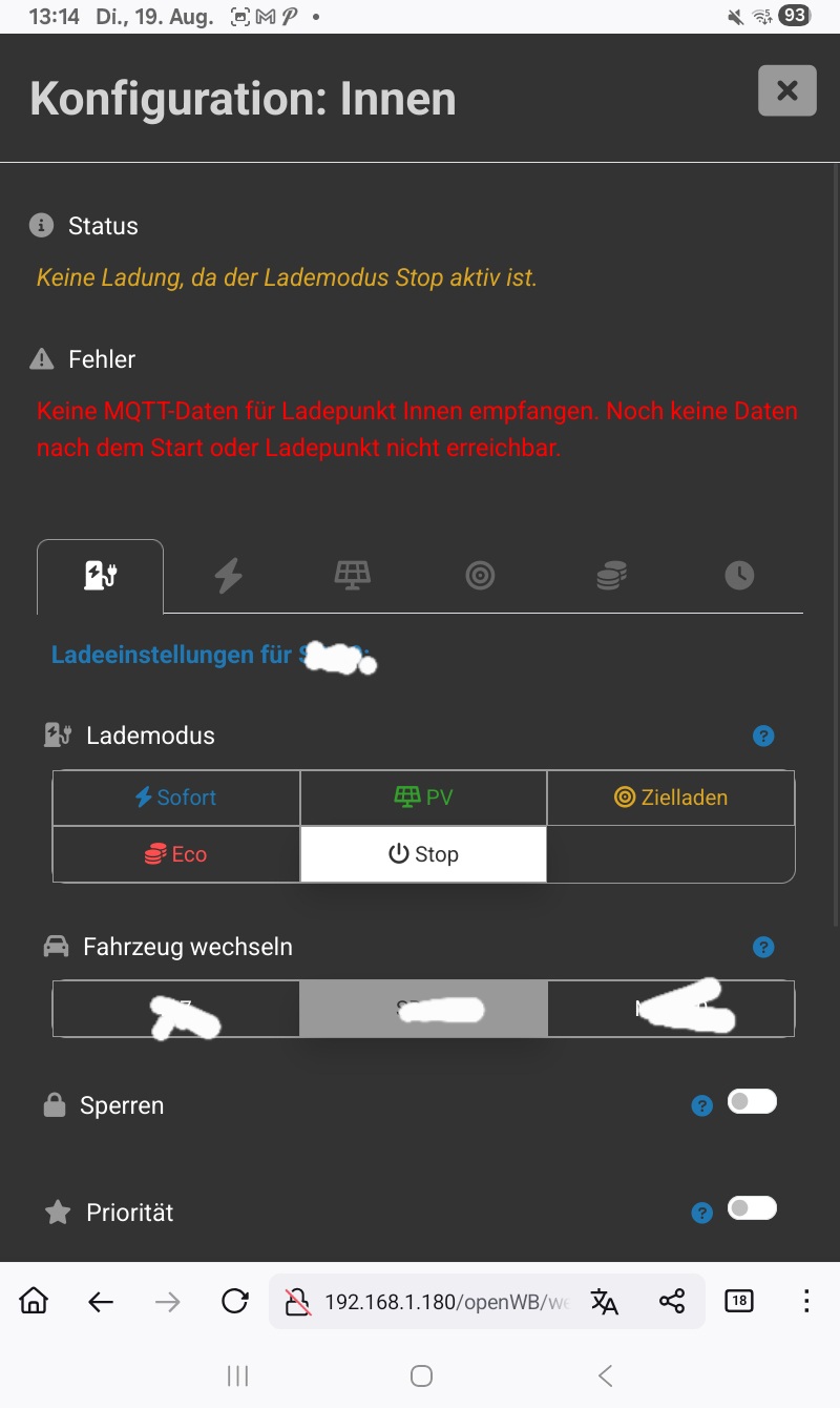

Keine MQTT Daten für Ladepunkt A und auch Ladepunkt B
Noch keine Daten nach dem Start oder Ladepunkt nicht erreichbar.
Ich betreibe eine Standalone mir 2.1.8 Beta 1 als "Master" vor 2 secondary OpenWB Custom (Diese haben noch das 1.9er Image drauf)
Nach dem Update von der letzten Beta auf diese Beta erhalte ich nun in der Ladepunkt Ansicht alle 10 Sekunden die o.g. Fehlermeldung kurz eingeblendet.
Vorher lief alles ohne Probleme.
Ist das nur eine Einstellung, oder benötigt ihr einen Log?
Danke und Gruß
Bogie

Jetzt wäre der richtige Zeitpunkt, alle openWB auf software2 zu bringen.

LutzB hat geschrieben: Di Aug 19, 2025 11:31 am Jetzt wäre der richtige Zeitpunkt, alle openWB auf software2 zu bringen.
Ich dachte, die könnten immer auf 1.9 bleiben (als dumme secondaries)?
Ist der o.g. Fehler weg, wenn ich sie auf software2 bringe?
Also hängt die Fehlermeldung direkt damit zusammen?

Bogie hat geschrieben: Di Aug 19, 2025 11:49 am Ich dachte, die könnten immer auf 1.9 bleiben (als dumme secondaries)?
Danke und Gruß
Bogie
Aus viewtopic.php?p=131620#p131620 :
Kommunikation mit Secondaries: Die Primary fragt die Daten von der Secondary, analog zu den anderen Ladepunkten, ab. Um die Kompatibilität sicher zu stellen, wird mit diesem Update einmalig die Secondary auf den gleichen Software-Stand wie die Primary gebracht.

Erledigt -
