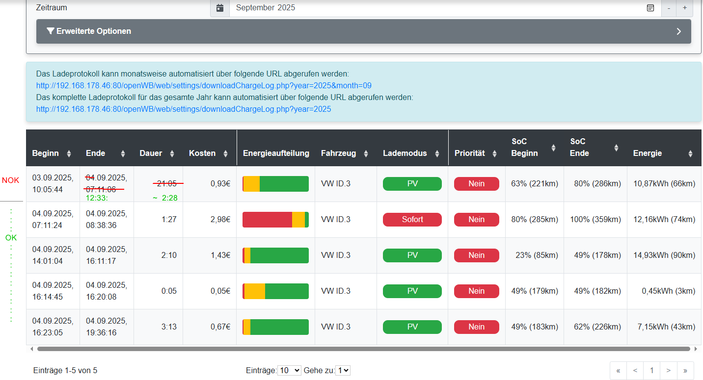

Ladeprotokoll Fehler beim Zeitstempel Ende PV-Laden (03.09.2025 von 10:05 - 12:33)
Mir ist aufgefallen dass in der Tabelle unter Menü Auswertungen > Ladeprotokoll eine falsche Endezeit eingetragen ist (sowie auch in den CSV-Daten).
In meinem Fall wurde als Endezeit der 04.09. - 7:11 Uhr eingetragen.
Dieser Fehler ist bei mir mit einer älteren 2.x Version auch schon vor Monaten aufgetreten.
Meiner Vermutung nach liegt die Fehlerursache darin, dass der Ladevorgang vom Fahrzeug und nicht von der OpenWB beendet wurde.
Seit V2.1.8 gibt es laut eurer Beschreibung einen Trigger (SoC-Abfrage nach Ladestop), im übrigen eine sehr gute Optimierung, diese hat bei mir auch funktioniert als der Ladevorgang bei 80% durch das Fahrzeug beendet wurde.
Abhilfe zum Problem: Man könnte optional den gleichen Trigger zum Erfassen des Ende-Zeitstempels im Ladeprotokoll verwenden.
Screenshot 1 Ladeprotokoll Fehler Endezeit 03.09.25 - 12.33.png (96.77 KiB) 1111 mal betrachtet
Screenshot 2 PV-Laden 03.09.25 von 10.05 - 12.33.png (181.85 KiB) 1111 mal betrachtet

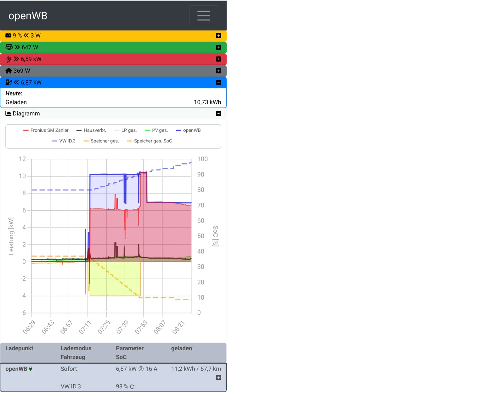

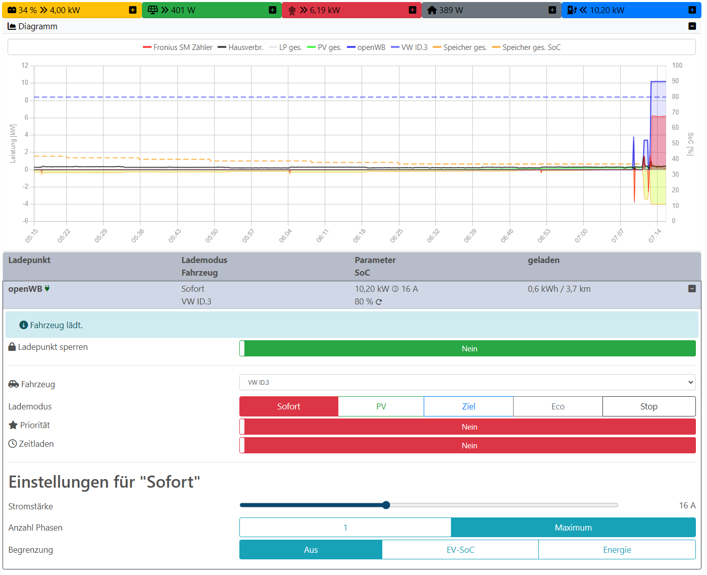

Sofortladen morgens 04.09.2025 ab 7:00 Fehler beim Ladestart
Am 04.09. hatte ich eine längere Fahrt vor mir, so dass ich mittels Sofortladen auf 100% laden wollte.
Anmerkung: Tags davor hatte ich per PV-Laden bis 80% geladen, dieser 3-phasige Ladevorgang wurde vom Fahrzeug bei 80% gestoppt.
Am 04.09.25 morgens VW-APP Fahrzeug Max.SOC auf 100% freigegeben.
Dann OpenWB Weboberfläche von PV auf Sofortladen gestellt (Einstellungen 3-phasig mit 16 A).
Das Sofortladen wurde danach erst im 3. Versuch korrekt 3-phasig gestartet.
1. Ladestart: VW-APP BEV-SOC auf 100% gestellt, Ladestart 1-phasig, Ladevorgang wurde unmittelbar wieder beendet
2. Ladestart: Zirka 1 min später erneuter Start Ladevorgang, wieder 1-phasig.., wurde nach einer weiteren Minute wieder beendet
(vmtl. wegen der unter "Fahrzeug-Profile > Mindestzeit zwischen Umschaltungen" > bei mir 60 s)
3. Ladestart: Im dritten Versuch Start Ladevorgang 3-phasig OK
Warum startete der Ladevorgang 1-phasig (sogar 2x) und nicht im 1. Versuch korrekt 3-phasig so wie in den Einstellungen hinterlegt?
Vgl. Screenshots und MainLog 7:07 - 7:14
Screenshot 1 Sofortladen niO 2025-09-04.png (103.19 KiB) 1111 mal betrachtet
Main Log 2025-09-04_7.07-7.14 Uhr.txt
(2.35 MiB) 141-mal heruntergeladen
Anmerkung 1: Die Ladung wurde bei 100% durch das Fahrzeug gestoppt;
Ab ca. 95% wurde die Ladung mit geringerer Leistung (Laut OpenWB Anzeige nur noch 2-phasig mit 16 A) ausgeführt, das habe ich zum ersten Mal beobachtet. Vmtl. ausgelöst vom Fahrzeug, nachdem ich den ID.3 vor zwei Wochen auf V3.8 aktualisierte - nur als Randnotiz, kein Fehler :)
Screenshot 2 Sofortladen ok 2-phasig 16A ab 95%.png (283.68 KiB) 1111 mal betrachtet
PV 9,75 kWp + FRONIUS 10 kW Gen24 + BYD HVS 10,2 (Hybridanbindung, nicht steuerbar via OpenWB)
VW ID.3 - 58 kWh - Bj. 2022 - SW V3.8
OpenWB Series2 Standard+ (Bj. 2022 - kein Eigenbau) - V2.1.9 Release

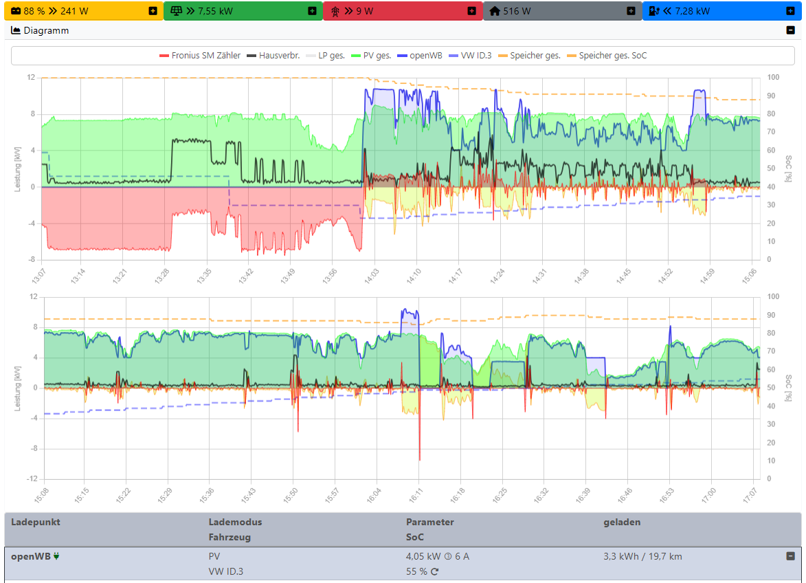

PV-Laden nachmittags 04.09.2025 ab 14:00 Fehler Ladestrom zu hoch
Als ich am selbigen Tag gegen 14 Uhr wieder zu Hause war und das Fahrzeug angesteckte, das nächste Problem. Der Ladevorgang startete zwar im Lademodus PV-Laden (Anz. Phasen Automatik) 3-phasig korrekt, da genügend PV-Erzeugung vorhanden war, jedoch war die abgegebene Ladeleistung viel zu hoch. Ich hatte mehrere Versuche unternommen, um das Problem zu beseitigen:
um 14:00 Start PV-Laden Anz. Phasen Automatik, zu hoher Ladestrom
um 14:13 mehrmals Umschalten Automatik > Maximum > Automatik > Maximum (bei Maximum war alles OK, bei Automatik NOK)
um 14:20 Umschaltung Maximum > Automatik, Ladestrom NOK; um 14:29 wieder Maximum, Ladestrom OK
um 14:55 Umschaltung Maximum > Automatik, Ladestrom NOK; um 14:58 wieder Maximum, Ladestrom OK
um 16:08 Umschaltung Maximum > Automatik, Ladestrom NOK;
um 16:11 Ladung über OpenWB Weboberfläche gestoppt und nach 30 s wieder gestartet, weiter Automatik, Ladestrom NOK
um 16:20 Ladestecker am Fahrzeug abgesteckt, 60 s gewartet, um 16:21 wieder angesteckt
um 16:23:30 Ladestart, Ladestrom OK, Fehler beseitigt; PV-Ladung 1-phasig OK, ab 16:29:30 Umschaltung 3-phasig OK
Ich vermute, dass der Fehler eine Folge des vom Fahrzeug initiierten Ladestopps vom Morgen ist!
Vgl. Screenshot und MainLog
Screenshot PV-Laden Fehler Ladestrom 14-17 Uhr.png (255.18 KiB) 1111 mal betrachtet
Anmerkung: Auffallend ist hier auch, dass immer, wenn der Ladestrom zu hoch ist, ein Netzbezug statt findet (14 - 15 Uhr), obwohl mein Hausspeicher 6 kW entladen könnte. Vermutlich handelt es sich aber nur um einen Folgefehler bzw. Darstellungsproblem auf Grund des fehlerhaften Ladestroms.
MainLog PV-Laden 13.58 - 14.05.txt
(1.86 MiB) 149-mal heruntergeladen
MainLog PV-Laden 14.19 - 14.22.txt
(1.26 MiB) 140-mal heruntergeladen
MainLog PV-Laden 16.10 - 16.16.txt
(1.96 MiB) 144-mal heruntergeladen
MainLog PV-Laden 16.18 - 16.24.txt
(1.82 MiB) 141-mal heruntergeladen

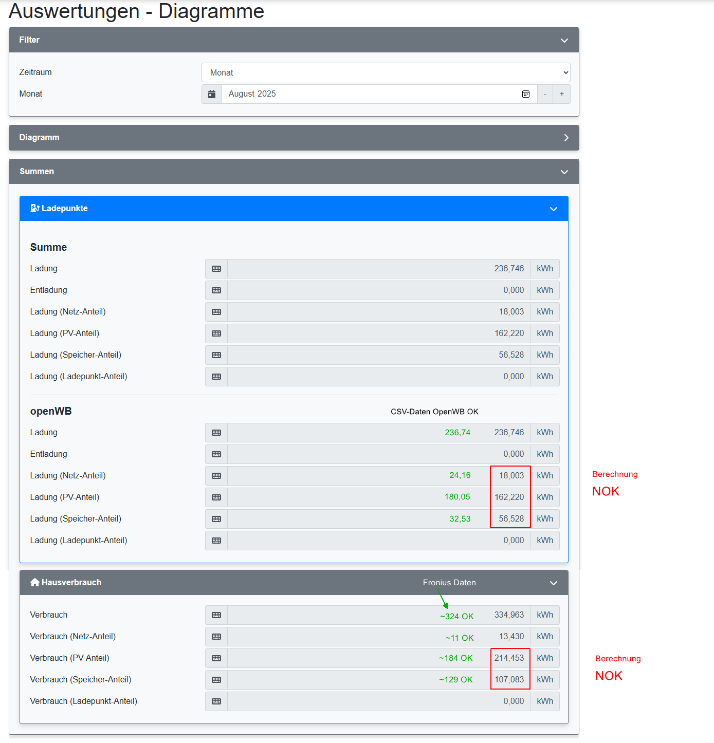

Fehler bei Berechnung in Auswertung - Diagramme
Noch ein Fehler der mir schon seit Beginn der Version 2.x aufgefallen ist und bisher nicht beseitigt wurde. Es betrifft die Anzeige unter Auswertung - Diagramme, und hierbei die monatlichen Werte für Ladepunkte und Hausverbrauch, diese sind zum Teil fehlerhaft berechnet (im CSV korrekt berechnet). Vgl. Screenshot
Anmerkung: Die Angaben unter Zähler, Wechselrichter und Speicher sind bei mir OK.
Screenshot 1 Fehler Ausw. Diagramme.png (107.31 KiB) 1110 mal betrachtet
Ich habe mir noch die Mühe gemacht, die täglichen Diagramm Ladevorgänge im August in Excel zu summieren und mit dem Diagramm Monatswert zu vergleichen. Dass hier bei den in der OpenWB summierten Monatswert ein Fehler vorliegt ist offensichtlich. Die Tageswerte im Diagramm stimmen mit jenen der CSV annäherungsweise überein (mit Ausnahme jener Tage, wo das Ladeende vom Fahrzeug getriggert wird - vgl. meinen ersten Beitrag heute). Die zum Monatswert aufsummierten Diagramm Tageswerte sind jedoch mit den aufsummierten CSV Tageswerten keineswegs identisch! Dies wird vmtl. daran liegen, weil im CSV die Angaben für Netz, Speicher, PV nur in % vorliegen und wenn daraus kWh errechnet werden ggf. diese Abweichungen entstehen.
Screenshot 2 Ausw. Diagramme Vergl. Tag-Monat.png (34.05 KiB) 1110 mal betrachtet
