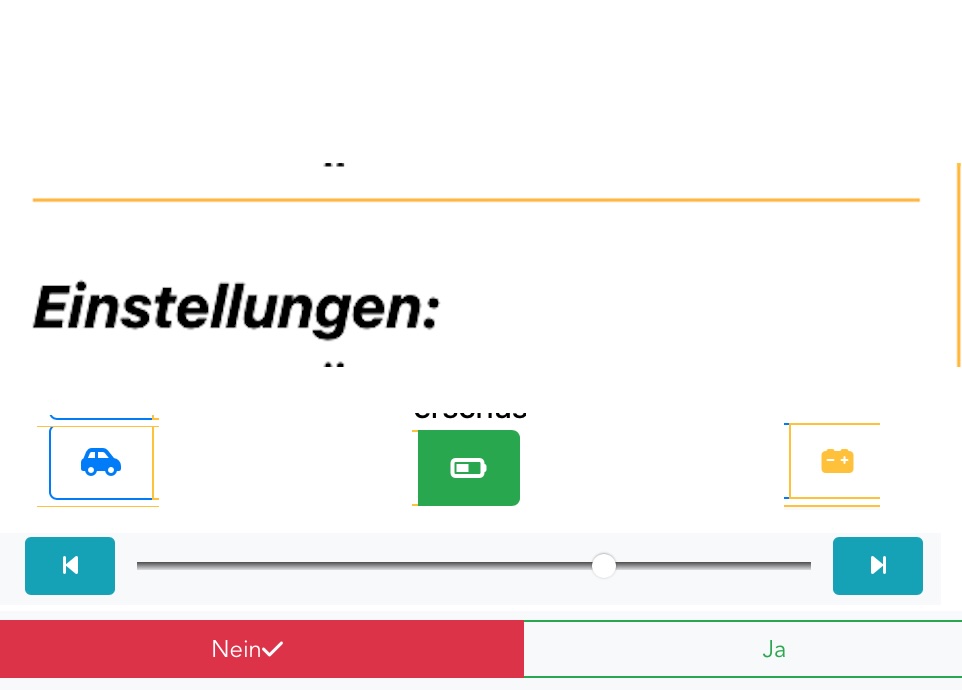

Um dieses alte Thema noch einmal wiederzubeleben - wie wäre es mit einer solchen Darstellung im gelben, aufklappbaren Speicherkästchen? (Sorry für das miese Aussehen, ich bin aber kein Grafiker)
Im Grunde genommen sind ja die Prioritäten auf Auto oder Speicher Sonderfälle von einem einstellbaren Mindest-SoC. Programmtechnisch vielleicht nicht, aber von der Anwendungsseite her schon.
Wenn man auf das Auto klickt, wird der Slider ausgegraut und auf 0% gestellt; bei Klick auf Speicher wandert er 100%. Klickt man auf "Min-SOC" so geht der Slider auf das, was bei PV-Laden eingestellt ist und wird verschiebbar. Der Ja-Nein-Schalter unten drunter müsste noch die Beschreibung "Zurückstellen um 0:00" bekommen. Bei Ja würde auf die Einstellung in diesem Dialogteil um Mitternacht auf das zurückgestellt, was unter PV-Laden eingestellt ist. Also Mindest-SOC mit seinem %-Satz oder EV / Speicher.
Es muss ja heute schon eigene MQTT-Topics für die eingestellte und die effektive Priorisierung für die Modi EV/Mind-SoC/PV geben, denn das was man im Haupt-UI einstellt wird ja nicht in die Einstellungen zurückgeschrieben. Es fehlt also eigentlich nur die Dopplung des Stands des Sliders und die grafische Umgestaltung.

Ich finde das eine richtig gute Idee!

Bevor wir uns über das GUI Gedanken machen, müsste ja erstmal klar sein, wie es funktionieren soll.
Für einen Ladepunkt wäre es ja relativ einfach zu lösen, aber natürlich müssen die Konflikte bei mehreren Ladepunkten bedacht werden. (s.o.)
Habt Ihr dazu eine Idee?
Ein Zurücksetzen um Mitternacht wär nicht so zielführend, ich stelle den Mindest-SoC z.B. Abends auf 25%, damit am nächsten Tag die Sonne gleich ins Auto geht.
Zurücksetzen sollte, wie bei den temporären Profilen, m.E. beim Abstecken erfolgen.

Nun, da sind wir wieder bei der Sache mit dem einen Speicher und den vielen Ladepunkten. Die Einstellung prio „EV“ oder „Speicher“ ist ja nicht unsonst da wo sie ist: nämlich zentral und weit weg von den Ladepunkten / Autos / Ladeprofilen. Da gehört sie logisch auch hin, gerade weil es nur einen Überschuss und einen Speicher gibt. Eine Interaktion mit den potentiell vielen Ladpunkten und Autos word sehr schnell sehr unübersichtlich und sollte im Sinne von Nachvollziehbarkeit und Bedienung unterbleiben.
Wo ich dir aber Recht geben muss, ist dein angesprochener use-case mit der abendlichen Einstellung für den nächsten Tag. Man könnte alternativ ja auch 24h oder den etwas schwammigeren „nächsten Tag“ nehmen. Es sollte aber irgendetwas einfaches sein. Auf Mitternacht bin ich ja nur gekommen, weil zu diesem Zeitpunkt die Exiatenz von PV-Überschuss ausgeschlossen werden kann und sonit ein guter Zeitpunkt für deinen Neuanfang der Überschussverwendung ist. Den „nächsten Tag“ würde ich als „Mitternacht nach der nächsten relevanten PV-Produktion, so denn noch keine seit der letzten Mitternacht stattgefunden hat“ interpretieren. Der ist halt nicht mehr ganz so griffig, würde aber der abendlichen Programmierung für den nächsten Tag entgegenkommen.
Aber man kann das ganze ja auch ohne Rückstellmechanismus implementieren. Ich fänd‘ es halt gut, wenn man den Mindest-SoC des Speichers auch direkt im Haupt-UI sehen und verändern könnte.
