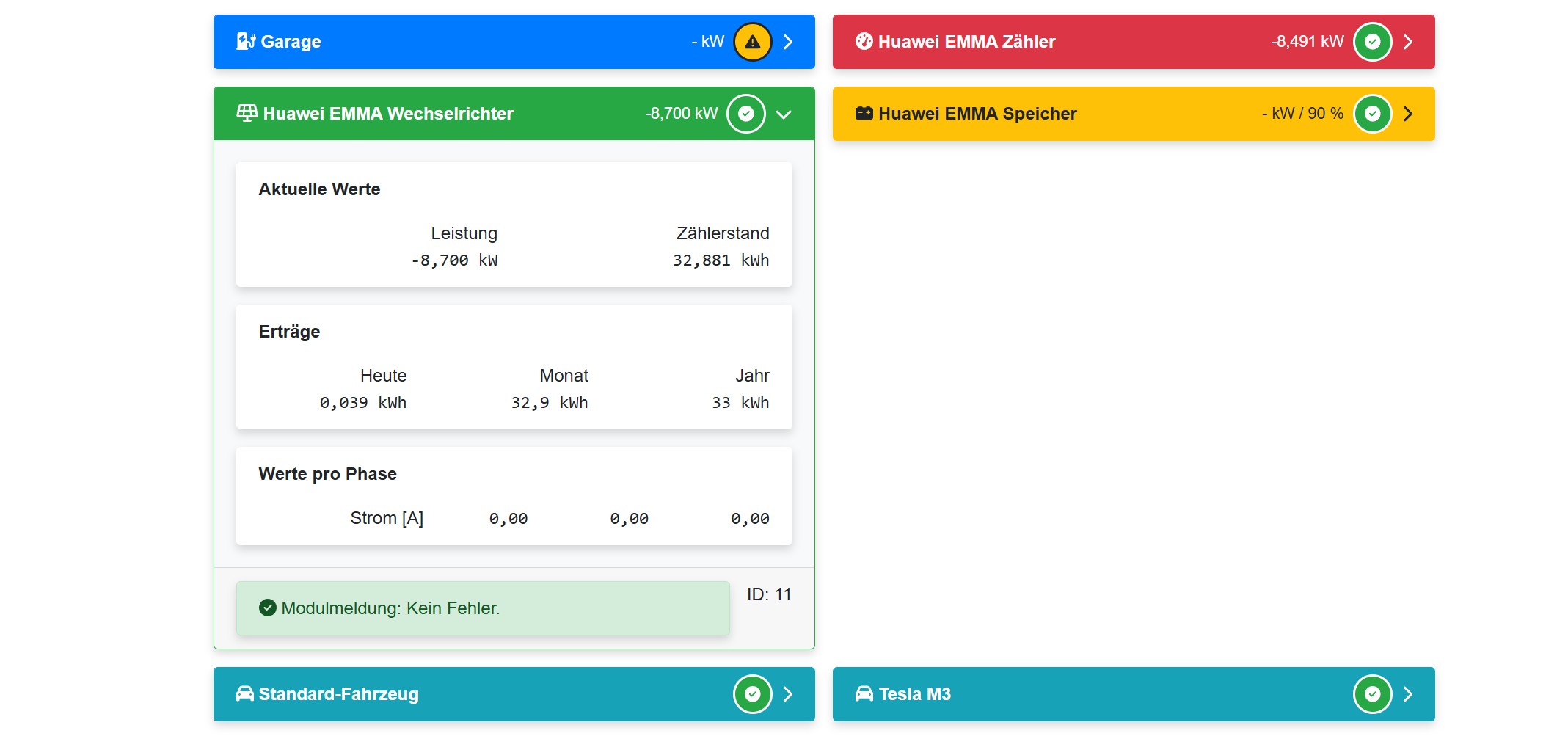

Hallo owb Team ,
ich glaube das Huawei Emma Modul ist nicht ganz Richtig .
Es zeigt zwar die PV Leistung richtig an .
Aber in der Summe zeigt es einen wert an der um den Faktor 1000 nicht Stimmt .
Es müssten in etwa 40 Kw ertrag heute sein :-D
(168.32 KiB) Noch nie heruntergeladen
Hier das Log , was aber nichts mit dem Scale Faktor zu tun hat :-D
https://paste.openwb.de/iWbG0URiIcT2XI2
