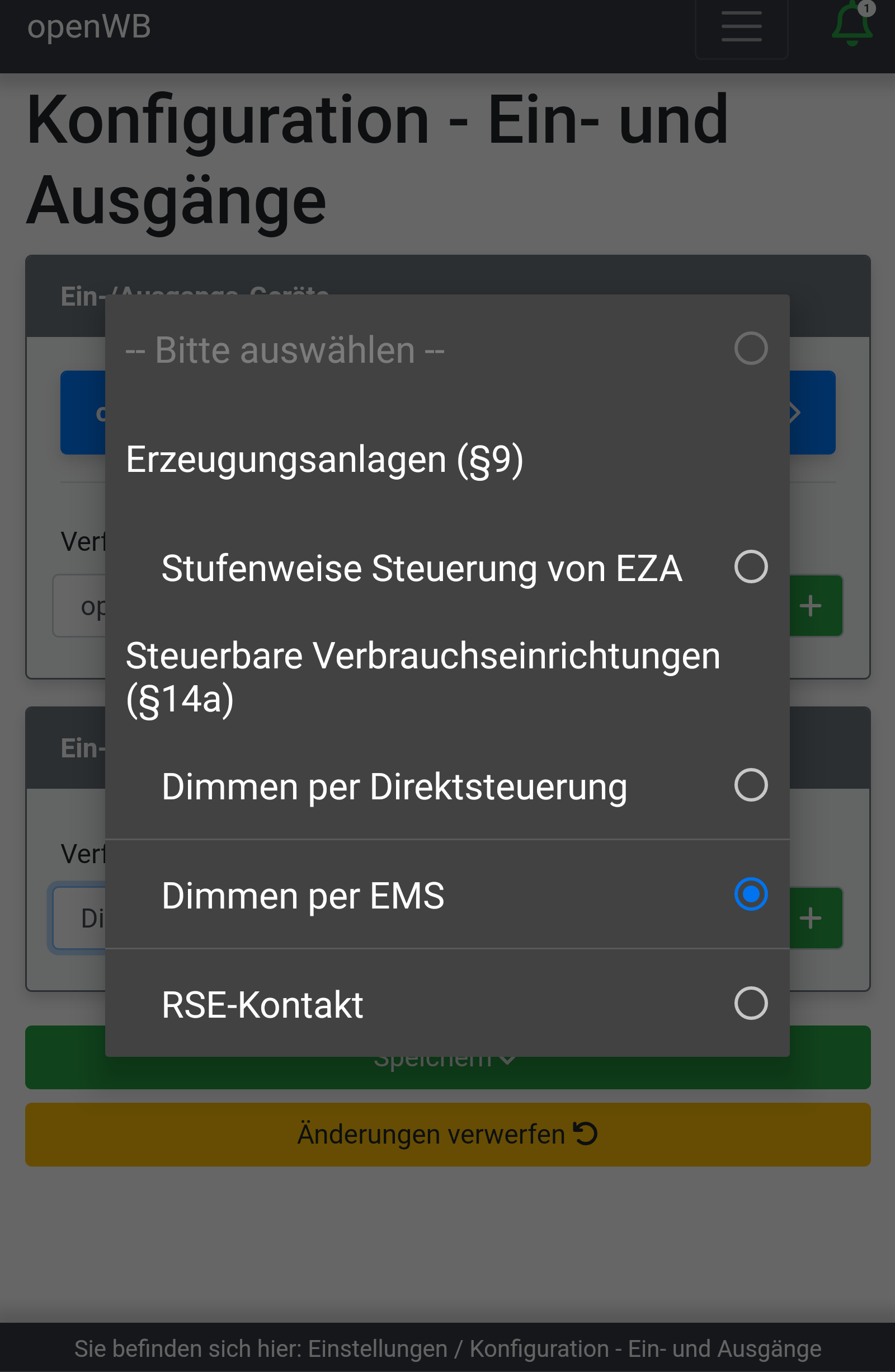

- Beiträge: 8837
- Has thanked: 193 times
- Been thanked: 230 times
Re: Steuerbare Verbrauchseinrichtung §14 EnWG
Schau dir mal die aktuelle 2.1.8 an. Du wirst überrascht sein, was dort alles geht und wie flexibel ist es konfigurierbar ist (inkl. heartbeat-Absicherung). Eine Standalone und ein Dimm-Kit reichen aus.
