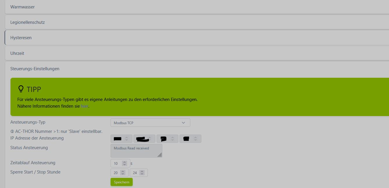

mein MyPV Heizstab hat monatelang funktioniert und seit Ende Juli funktioniert er nicht mehr mit der OpenWB.
Ich habe schon alles Mögliche probiert, aber selbst keine Lösung gefunden.
Aktuell erhalte ich folgende Meldungen:

Protokoll der Datenmigration
Der MyPV-Heizstab ist meiner Meinung nach weiterhin verbunden (s. Anhang). Kann mir aus dem Forum ggf. jemand weiterhelfen?
Vielen Dank
xmchx

Laut smarthomelog ist der ACThor an:
Hier wird die Laufzeit erhöht:
Am smarthome oder seiner Logik liegt es also nicht. Stimmen die IP-Adressen (noch)? Ich weiß nicht, ob das bei der ACThor-Ansteuerung auch so ist, aber in der ramdlisk (ip-der-openwb/openWB/ramdisk) liegen auch noch ein paar logs. Die haben die "1" aus der Gerätenummer im Dateinamen.
Bekommst Du den ACThor denn ohne die openWB zum heizen?
Und hier wird festgestellt, dass er eingeschaltet werden soll:Mq pub openWB/LegacySmartHome/Devices/1/RunningTimeToday=7215 old 7210
Auffällig ist, dass trotz laufendem ACThor kein Strom verbraucht wird:(1) ACThor Einschaltverzögerung erreicht, bereits ein

Du kannst probieren in der SH-Anzeige, den ACThor von Automatik auf manuell umzustellen, um die grundsätzliche Funktion zu prüfen.
Ich persönlich habe auch schon einen Ausfall einer ACThor-Steuereinheit erlebt. Der myPV-Support hilft dort zügig. Vorher würde ich aber obigen Test durchführen.
Re: Probleme Verbindung MyPV ACThor
Danke für den Tip. Habe auf manuell umgeschaltet und eingeschaltet und es passiert trotzdem nichts. Hier noch das Protokoll.
