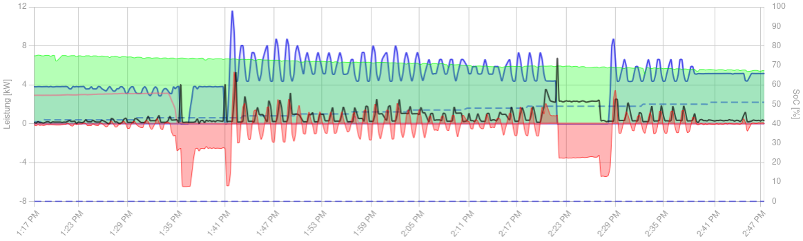

Ich antworte mal in diesem etwas Faden, auch wenn er nicht mehr ganz aktuell ist:
Ist folgender Fix wirklich drin und korrekt:
LutzB hat geschrieben: Sa Apr 05, 2025 3:58 pm Es gibt aktuell einen "unschönen Effekt" bei MQTT Komponenten. Die werden quasi einen Regelzyklus versetzt zu den anderen Komponenten verarbeitet. Ein Fix ist in Arbeit.
Hintergrund ist nämlich, dass ich gerade bei mir das Zusammenspiel aus MQTT-Hauszähler und PV-Laden beobachte, und
  • sehe ich Schwingungen in der Steuerung von ca. 2 kW (!) bei schönstem Wetter und sonst eigentlich konstantem Verbrauch
  • sehe ich beim Zuschauen auf der openWB-Hauptseite, dass wohl der Hausverbrauch aus Zyklus t_0 für die Steuerung der Ladung zu t_1 benutzt wird, d.h. wenn die Seite aktualisiert werden gleichzeitig der neue Hausverbrauch angezeigt und die PV-Ladeleistung angepasst, aber basierend auf dem alten Hausverbrauch des Vorzyklus
Screenshot 2026-03-07 at 14-47-44 openWB.png (166.4 KiB) 472 mal betrachtet
Wenn ein Log dazu hilfreich ist: was soll ich hochladen?

Hmm, beim Durchschauen des Main-Logs gestern ist mir noch aufgefallen, dass die Konfiguration der dynamischen Strompreise mit dem Modul "Feste Tarifstunden" zwar plausibel aussah, aber Exceptions verursachte; nachdem ich die Config veränderte und so keine Exceptions mehr auftreten, scheint auch das Schwingen in der Steuerung weg zu sein.
Genauer:
Bei uns hat es Hoch- und Niedertarifzeiten. Diese habe ich so angelegt, und als Standardpreis 0 belassen. Das schien mir inhaltlich plausibel, da immer entweder HT oder NT ist, der Standardpreis also nie zum Tragen kommt. Er verursachte aber die Exception, die mir erst gestern im Log auffiel. Seit ich hier nun einen hohen Fantasiepreis eingetragen habe, gibt es keine Exceptions mehr. Evtl. verlängerte sich dadurch die Laufzeit so, dass die MQTT-Zählerdaten immer zu spät kamen?
Sollte das Schwingen doch nochmals auftreten, werde ich es hier posten.
