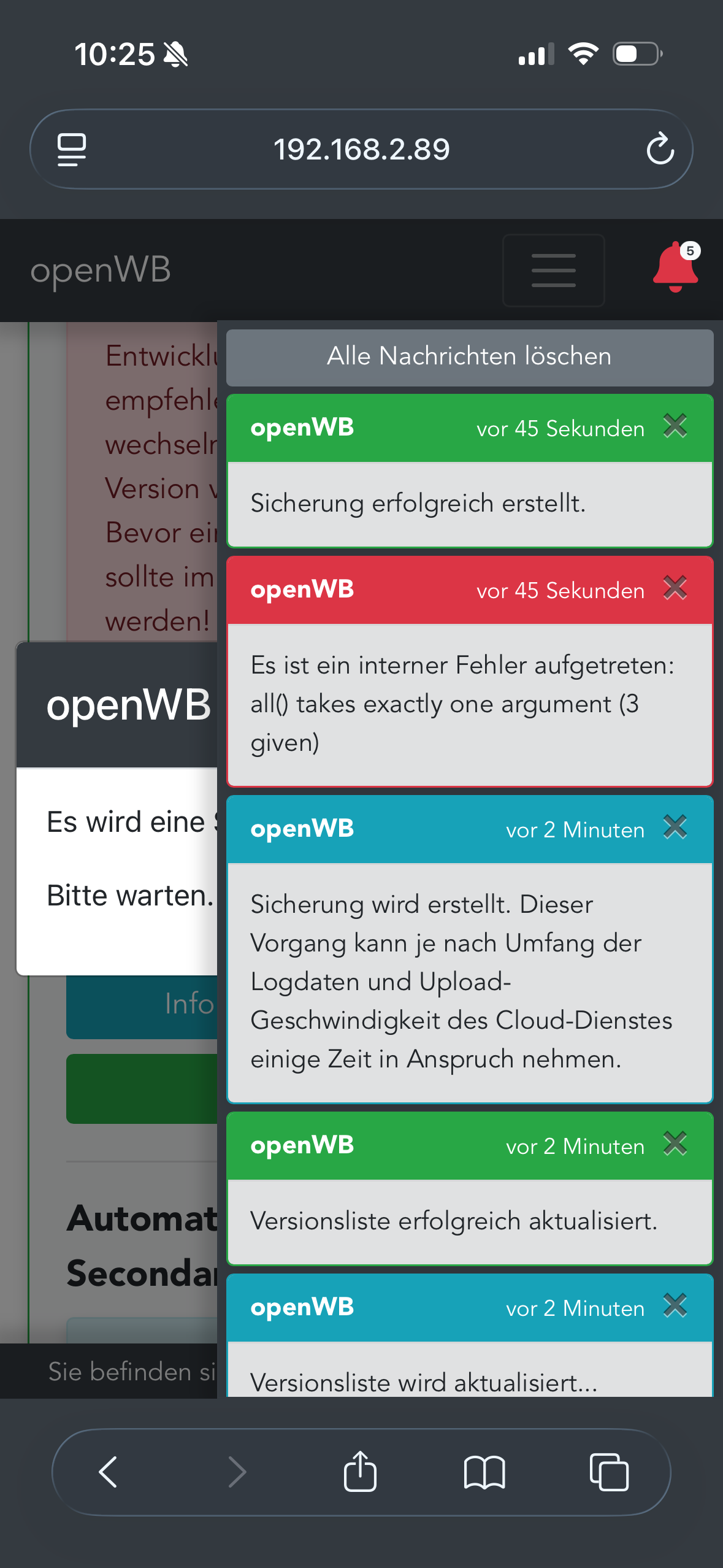

Re: Rückmeldungen 2.1.8 Release & Release Patch 1
Ich wollte gerade das Master von heute Früh updaten. Leider kommt dann auch der Fehler (siehe Anhang). Also kann ich Stand jetzt kein Update oder Backup einspielen. Bin jetzt etwas ratlos.LutzB hat geschrieben: Mo Sep 29, 2025 6:51 amBitte ein Log mit allen Details bereitstellen.DirkMa hat geschrieben: So Sep 28, 2025 7:59 amHi,kai9555 hat geschrieben: So Sep 28, 2025 6:20 am ...
Allerdings läuft die Box nun auf 2.1.9 Alpha, was mich überrascht hat. Daraufhin wollte ich wieder auf die Release-Version zurückstellen, jedoch ohne Erfolg: Die Secondary hängt seit zwei Stunden im Update-Prozess. Auf dem Bootscreen wird weiterhin „Update wird durchgeführt“ angezeigt. Zwar kann man die Einstellungen öffnen, aber darin nicht navigieren.
Nachdem ich die Box stromlos gemacht habe, fährt sie normal hoch, bleibt aber ebenfalls auf 2.1.9 Alpha. Auch das Einspielen eines Backups führte zum gleichen Problem.
Beim Wechsel auf Release konnte ich kurz oben rechts in der Glocke eine Fehlermeldung sehen – sinngemäß: „Es wird ein Argument erwartet, es gab jedoch drei…“.
Bevor ich weitere Schritte unternehme, möchte ich um euren Rat bitten.
ich habe leider das selbe Problem. Die Fehlermeldung lautet: Es ist ein interner Fehler aufgetreten: all() takes exactly one argument (3 given)
Nachtrag: Im Master wurde gerade ein Fehler behoben, der die "all()" Methode betrifft. Eventuell hilft das auch hier.Es sind keine Probleme mit dem Backup bekannt. Die Dateigröße wurde optimiert, das ist korrekt.DirkMa hat geschrieben: So Sep 28, 2025 7:59 am Ich habe jetzt wieder ein Backup der V2.1.7 Patch 5 eingespielt. Danach das Update auf 2.1.8.Patch 1 durchgeführt und dann mein Backup von der V2.1.8 Patch 1 eingespielt.
Das hat funktioniert.
Anscheinend funktioniert die neue Backupstrategie nicht ganz so toll. Es ist ja bekannt, dass das Backup sehr klein geworden ist.
Diese rote Meldung kommt bei mir auch und das Update hängt in einer Dauerschleife! Besser erst mal kein Update im Master machen!
Leider muss der Support hier eingreifen.
bye
TW
Das Problem ist im Master bereits gefixet.
