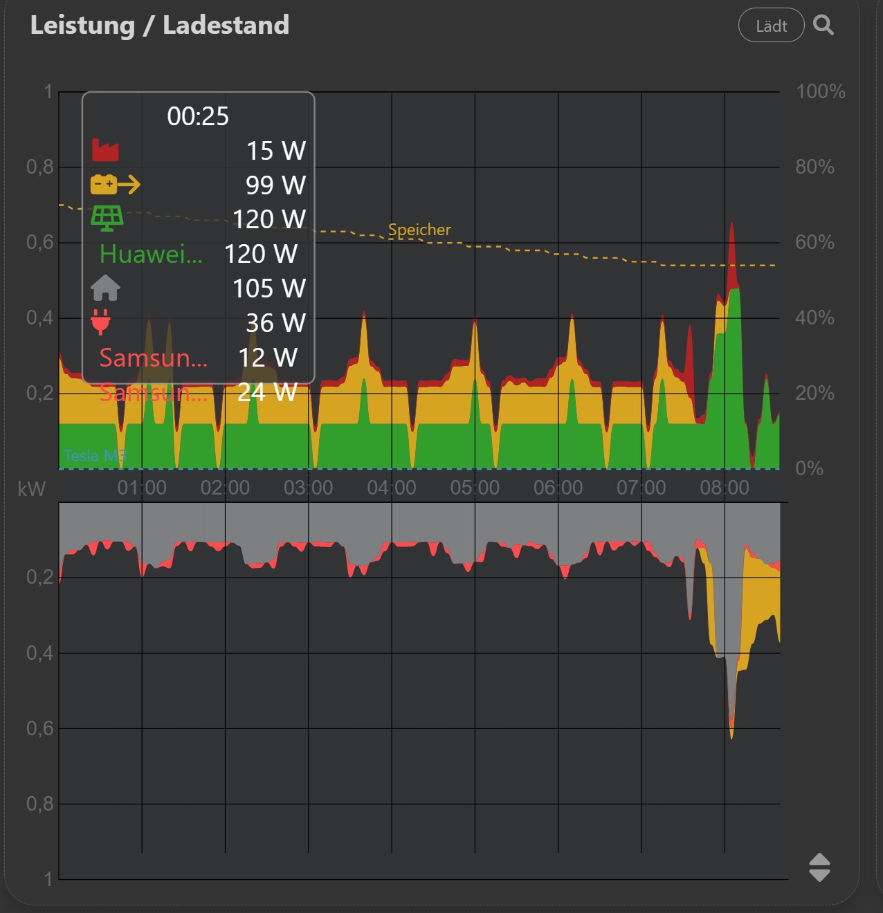

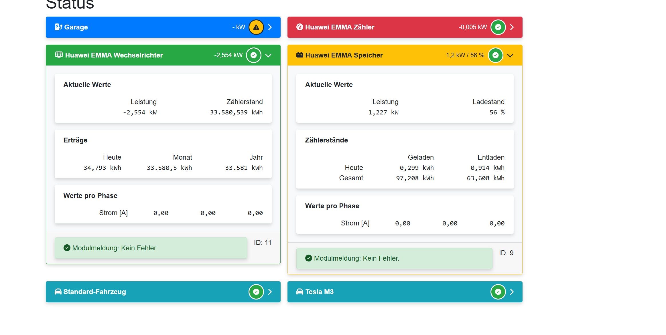

Meth hat geschrieben: So Sep 28, 2025 7:07 am
openWB hat geschrieben: So Sep 28, 2025 6:56 am @meth
Tendenziell muss der DC Speicher in den WR
Also Einrücken kann nicht stimmen da er dann die Ladeleistung zur PV Leistung dazu zählt .
Siehe Bilder
Eingerückt
nicht eingerückt
Du vermischt hier mit den Registern 2 wesentliche Punkte: Die Zählerstände und die aktuelle Leistung. Und eingerückt ist die korrekte Einstellung.

seaspotter hat geschrieben: So Sep 28, 2025 8:14 am
Siehe Bilder
Eingerückt
nicht eingerückt
Die aktuelle Leistung des WR ist Register 30354 und diese beinhaltet die DC Leistung der Batterie immer (auch in anderen Modulen bei openWB bei Hybrid Wechselrichtern). Und entsprechend der openWB Logik wird dann nachts mit eingerücktem Speicher auch keine PV Produktion mehr angezeigt. Probier es aus :)
Auch Register 30344 ist imho korrekt und wird anderswo auch als Zählerstand korrekt verwendet.
Ausprobiert habe ich es .
Ist falsch !
Und über den tag Zählt er die Speicherladung zusätzlich zur PV Leistung
Siehe Bilder Speicher eingerückt und nicht eingerückt .
(243.38 KiB) Noch nie heruntergeladen
(244.23 KiB) Noch nie heruntergeladen
Wie man hier sieht .

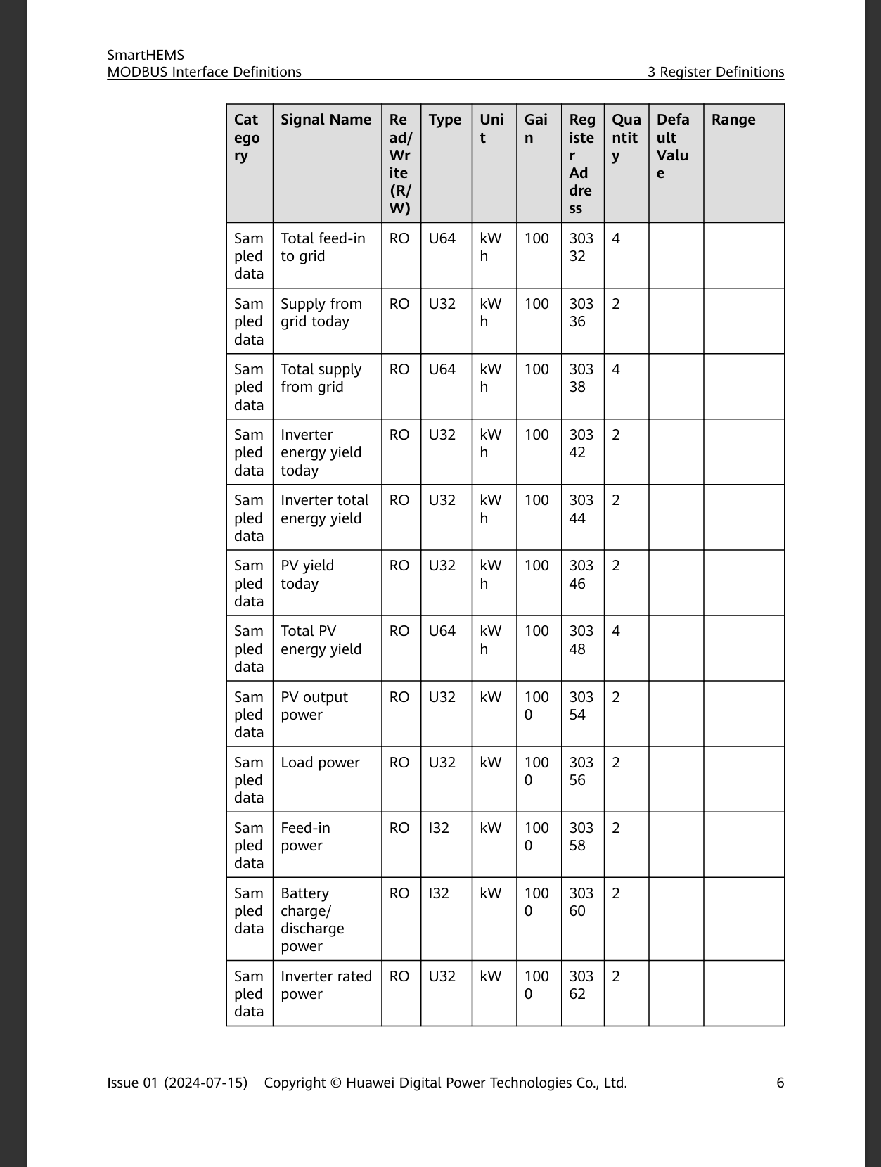

Lt Huwei HEMS Modbus Dokumentation .
Screenshot 2025-09-28 093412.png (214.69 KiB) 1010 mal betrachtet
Ist Register 30354 nur PV Power (also Momentane Leistung) was ja für Momentananzeige richtig ist
Register 30344 ist die Ausgansleitung der Wechselrichter (ich vermute AC Seitig )
Wie gesagt ich habe es mit Node-Red im Flow
Huawei Emma.json
(66.95 KiB) 63-mal heruntergeladen
Genau so gemacht und da passt alles :-D

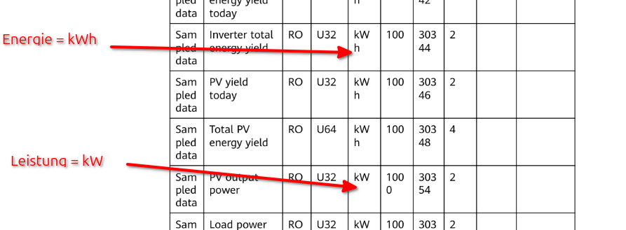

Meth hat geschrieben: So Sep 28, 2025 8:26 am Ausprobiert habe ich es .
Ist falsch !
Das ist dein Screenshot von heute nacht ohne Einrückung oder? Der Hinweis das eingerückt werden muss, kam erst heute morgen, wie kannst du das nachts getestet haben? ;)
Du vermischt wieder Leistung mit Energie, das eine ist die aktuelle Leistung, das andere ist ein Zählerstand, unterschiedliche Einheiten kW und kWh:

seaspotter hat geschrieben: So Sep 28, 2025 8:33 am
Ist falsch !
Ich will ja das Register 30348 für die reine PV Energie des Wechselrichters .
Die Leistung passt ja
