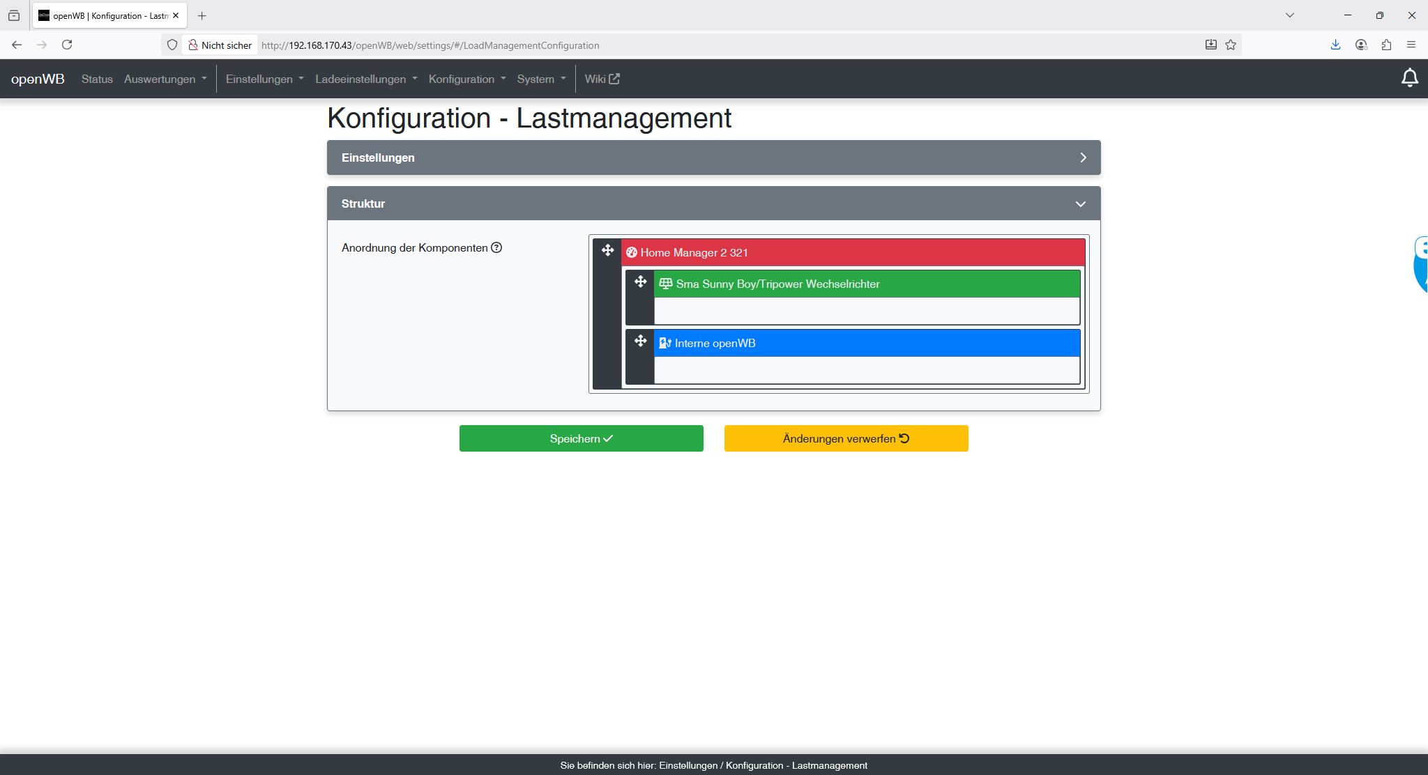

ich habe jetzt noch mal die Ersteinrichtung durchlaufen. Jetzt ist im Hauptmenü auch die Akku-Anzeige weg und die Anzeige sieht jetzt so aus wie bei der Version 1.9.
Jetzt habe ich in der Struktur - Homemanager - Tripower Wechselrichter - Ladepunkt (einer für ein Fahrzeug)
Ich hoffe, dass es jetzt so richtig ist:
Vielen Dank für die Hilfe und die Geduld mit mir !

Re: neuer Passat GTE - Umstellung von 1.9 und 2.XX notwendig ?
passt
Glückwunsch!
