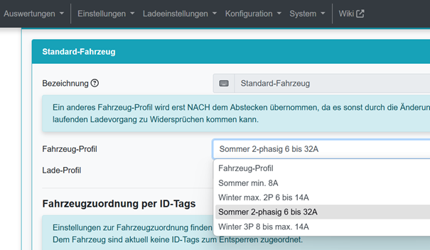

Gero hat geschrieben: So Okt 05, 2025 4:28 pm Ich glaube wir mißverstehen uns. Ich meine mit Haupt-UI das hier:
Und da wo der Pfeil hinzeigt, kannst Du Fahrzeuge auswählen.
Was meinst Du denn?
In der alten Version konnte man die Fahrzeug-Profile mit einem Klick im Hauptmenü ändern.
Für jedes Fahrzeug lassen sich zusätzlich versch. Fahrzeugprofile einstellen, aber eben nicht mehr im Hauptmenü wählen.
Zeigen kann ich es nicht mehr, denn es geht ja nicht mehr.
Hier im Bild zu sehen.

Solche Anpassungen würde ich eher in die Lade-Profile legen - das Auto ist ja dasselbe und man will etwas an der Ladung anpassen.
Die Zuordnung der 2 Profile zum Fahrzeug geht mWn. schon immer in der Konfig. Fahrzeuge. Im Main-GUI ordnet man das fertige Fahrzeug zu.

Problem ist nur, dass was ich an der Ladung einstellen will (primär immer nur PV laden), dass kann ich im Ladeprofil nicht einstellen, das geht nur im Fahrzeug-Profil.
In der Konfig kann ich das alles einstellen und auswählen, aber eben nicht mehr direkt aus dem Hauptmenü heraus auswählen.

Erratika hat geschrieben: So Okt 05, 2025 5:24 pm Problem ist nur, dass was ich an der Ladung einstellen will (primär immer nur PV laden), dass kann ich im Ladeprofil nicht einstellen, das geht nur im Fahrzeug-Profil.
Ich habe echte Schweirigkeiten, zu verstehen, was du machen willst. Dein Screenshot ist die Konfiguration eines Fahrzeugs. Da vergibt man dem einen Namen und weist ein Fahrzeugprofil und ein Ladeprofil zu. Und wenn man möchte, kann man dem auch noch ein SoC-Modul einrichten. Das war schon immer so.
Den Lademodus „PV“ (oder andere) stellst im Ladeprofil ein. Das Ladeprofil weist du dem Fahrzeug zu. Das Fahrzeug wählst du am Ladepunkt im Haupt-UI aus. Da kannst du den Lademodus nochmal temporär ändern. Das mit dem temporär ist neu, aber auwählen konnte man den Lademodus da schon immer.
Was meinst du mit Hauptmenü?
Geht mit wie Gero. Du kannst doch alle Lade-Profil-Parameter des Fahrzeuges im Main-Gui (ab 2.1.8 temporär) einstellen.
