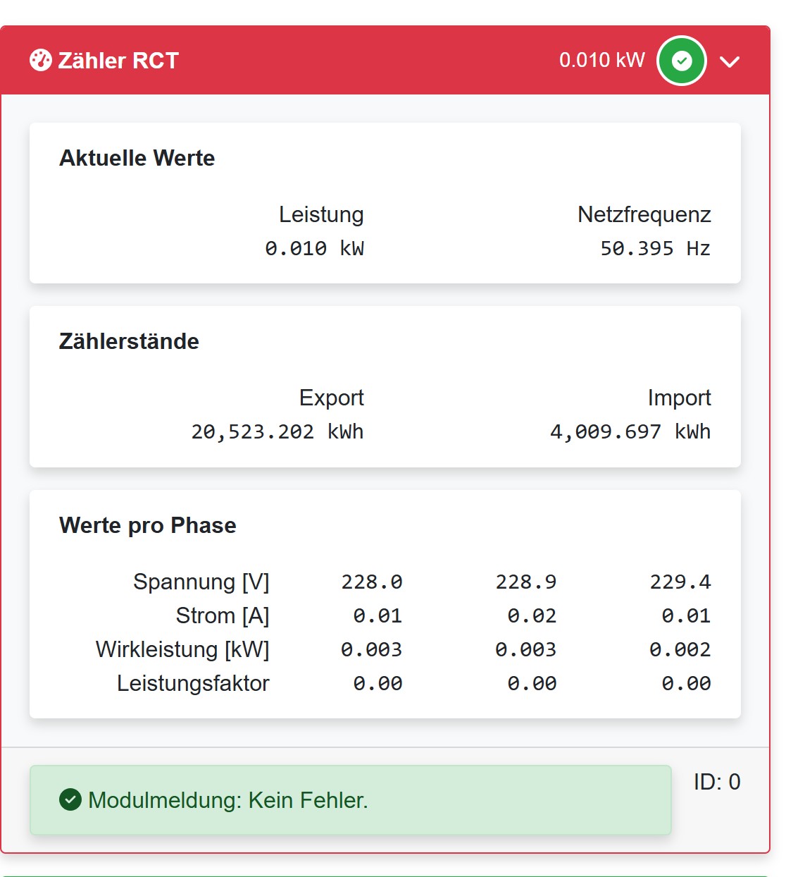

Screenshot 2025-10-22 181418.jpg (152.44 KiB) 831 mal betrachtet
Anbei habe ich ein Bild im Inselbetrieb.
Kurioserweise wird eine Netzspannung gemessen, obwohl der Grid-Sensor außerhalb der Insel ist. Ich vermute, dass der WR seine eigene Spannung ausgibt.
Aber die Netzfrequenz fällt mit 50,4 Hz aus dem Rahmen. Damit sind dann bspw. auch die Zuschaltbedingungen (> 50,1 Hz) für andere WR nach VDE-AR-N 4105 nicht erfüllt.
Aus meiner Sicht wäre es für eine WB sinnvoll, sich ebenfalls an den VDE4105-Werten für den Netzschutz zu orientieren.

Re: Ladestart nach Stromausfall
Der Netzschutz existiert ja. Dafür vorgesehen sind aber (aus dem Kopf) 51,8Hz.
Das mit der Spannung ist "schade".
Gibt es ein Register das über den Zustand informiert?
