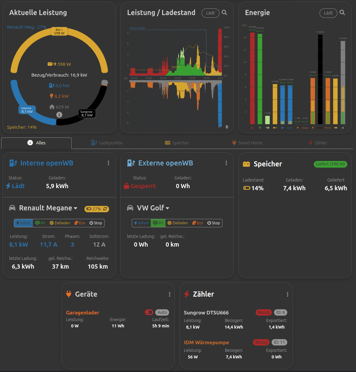

Ich denke was er mit dem fehlenden "Bezug" meint ist folgende Tatsache im Screenshot.
Der EVU Zähler bei mir ist der "Sungrow DTSU666", der wird seit dem Update jetzt schwarz angezeigt, wie andere auch schon berichtet haben. Im mittleren Graphen wird der "Bezug" korrekt in rot angezeigt, aber links im Graphen wird kein Bezug mehr angezeigt, auch ist der EVU Zähler als "Verbrauch" unten im linken Diagramm eigentlich verkehrt, hier müsste wie vorher im oberen Teit des Diagramms der Bezug rot angezeigt werden.
Der zusätzliche Verbrauchszähler (bei mir die IDM WP) wird überall jetzt korrekt angezeigt. Danke für die Implementierung :)

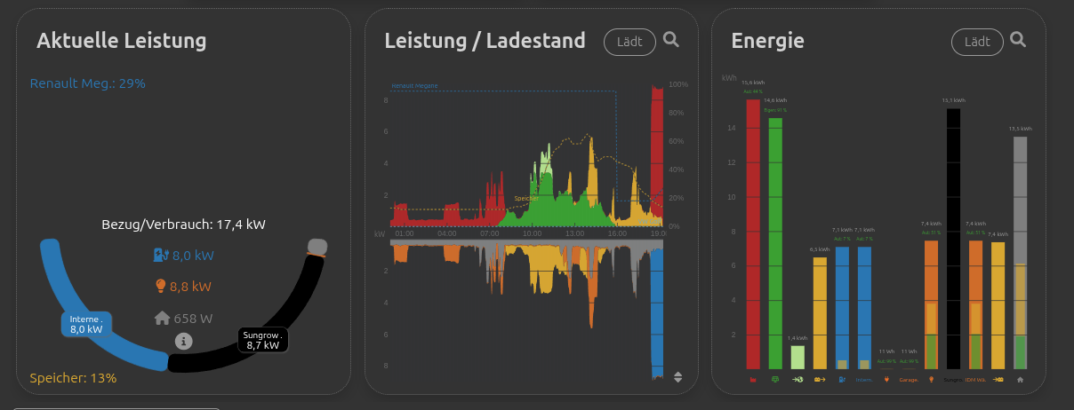

Edit: Ein paar Minuten später weil der akku jetzt leer ist, sieht es so aus eher unschön :) Wenn ich den Sungrow Zähler abwähle, verschwindet nur der schwarze Balken, sonst ändert sich nix :)

Ich sehe in Deinem Screenshot eine Ursache der Probleme - Der EVU-Zähler hat die Nummer 6. Ich war davon ausgegangen, dass er immer die 0 hat.
Das muss ich korrigieren.
