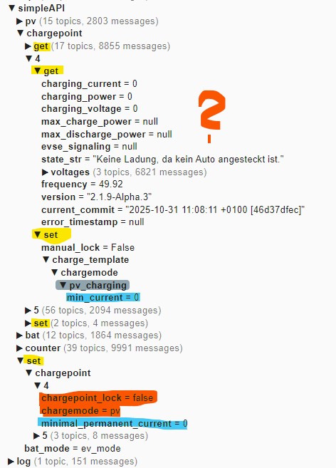

bei mir funktioniert es leider nicht... siehe post im release zweig.
und der simpleAPI Baum im MQTT sieht leider wieder alles andere als simple aus:
- da gibt es ein wilden mix aus set und get Strukturen?! (gelb markiert) Warum unterscheidet man überhaupt diese get und set? Das ist m.E. völlig überflüssig und wenn schon aus irgendeinem Grund, dann sollte das konsequent umgesetzt werden und nicht wie z.B. dass man min PV Strom plötzlich mehrfach irgendwo findet (blau markiert)
- Warum findet man chargepoint lock und chargemode nur im Set Pfad und nicht auch oben im get (rot markiert)? Wenn ich nun den Lademodus auslesen möchte soll ich wirklich das set auslesen? Warum gibt es das nicht übersichtlich in einer Struktur?
Ich finde ihr macht es leider wieder maximal unübersichtlich und leider nicht simple, hab jetzt wieder 1h gebraucht um überhaupt mal einen Überblick zu bekommen und finde es leider immer noch sehr "enduserunfreundlich".
