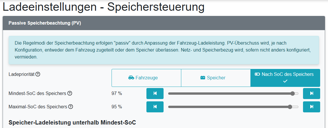

Im Menü Ladeeinstellung - Speichersteuerung ist der Maximal-SoC auf 95% begrenzt, zwar kann dieser z.B. auf 100% gestellt und gespeichert werden, wird aber im nächsten Moment wieder auf 95% zurückgesetzt. Wurde dies absichtlich so realisiert?
Hinzu kommt, dass der eingestellte Mindest-SoC über Maximal-SoC liegen kann, siehe Abbildung:
2025-11-03 Ladeeinst. Speichersteuerung Max.-SoC 95 Prz.png (44.62 KiB) 973 mal betrachtet

JOGRA hat geschrieben: Mo Nov 03, 2025 7:58 am Im Menü Ladeeinstellung - Speichersteuerung ist der Maximal-SoC auf 95% begrenzt, zwar kann dieser z.B. auf 100% gestellt und gespeichert werden, wird aber im nächsten Moment wieder auf 95% zurückgesetzt. Wurde dies absichtlich so realisiert?
Ist im Master behoben.
JOGRA hat geschrieben: Mo Nov 03, 2025 7:58 am Hinzu kommt, dass der eingestellte Mindest-SoC über Maximal-SoC liegen kann, siehe Abbildung:
Das kann ich nicht nachstellen, bei mir schiebt sich dann der Max-Regler mit, sobald der Min-Regler den gleichen Wert erreicht und dann noch weiter geschoben wird. Das gleiche funktioniert auch nach unten.
