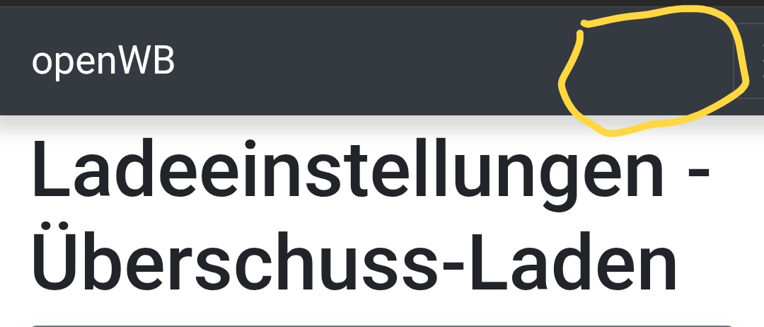

Bei "Überschuss-Laden" fehlt der Einstellungs-"Burger"
Screenshot_20251114-095021_DuckDuckGo (1).jpg (82.34 KiB) 1154 mal betrachtet

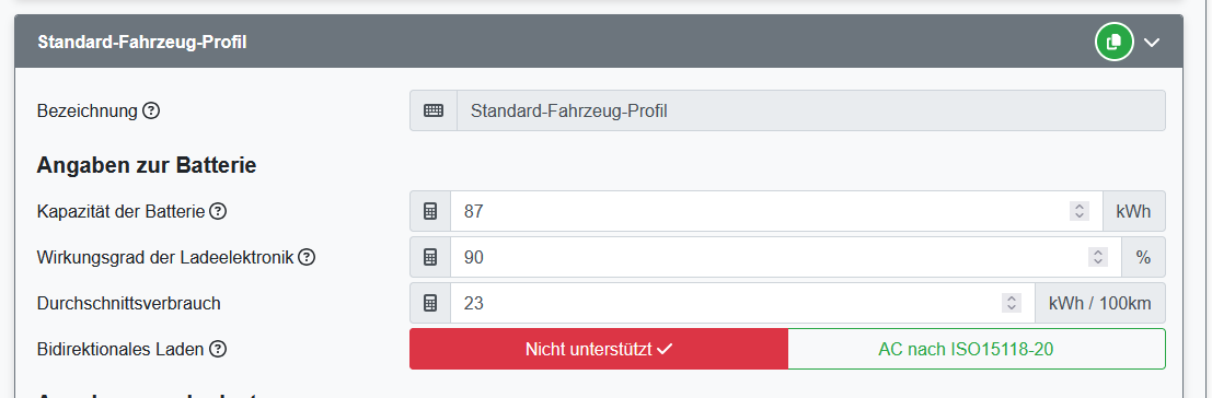

Was aber noch fehlt, ist die Anzeige der erzielten Reichweite.
(Ich finde auch keine Einstellung mehr, wo der Energieverbrauch des Fahrzeugs eingegeben werden könnte.) edit: vorhanden unter Fahrzeugeinstellung
Habe ich da etwas übersehen, oder ist das so jetzt gewollt?
Vielen Dank schon mal für die Antwort
Das ist nicht gewollt. Ich kann es nicht nachstellen. Hast Du ein SoC-Modul konfiguriert? Welches?

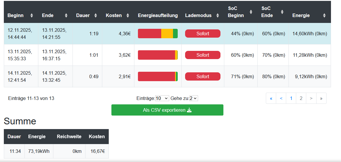

Danke Lena,
Ich nutze das Tronity SOC-modul
Ich habe gerade noch mal extra nachgeladen:
main https://paste.openwb.de/jDDLpir5WNksQ1E
Übrigens habe ich das Chargelog nur unter diesem Link öffnen können <ip>/openWB/ramdisk/chargelog.log
chargelog.txt
(43.05 KiB) 84-mal heruntergeladen
2025-11-14 13_39_50-Window.png (20.53 KiB) 1070 mal betrachtet
2025-11-14 13_11_10-Window.png (66.55 KiB) 1085 mal betrachtet
2025-11-14 13_12_10-Window.png (35.84 KiB) 1085 mal betrachtet
Ladeprotokoll-2025-11-14.csv
(2.88 KiB) 88-mal heruntergeladen

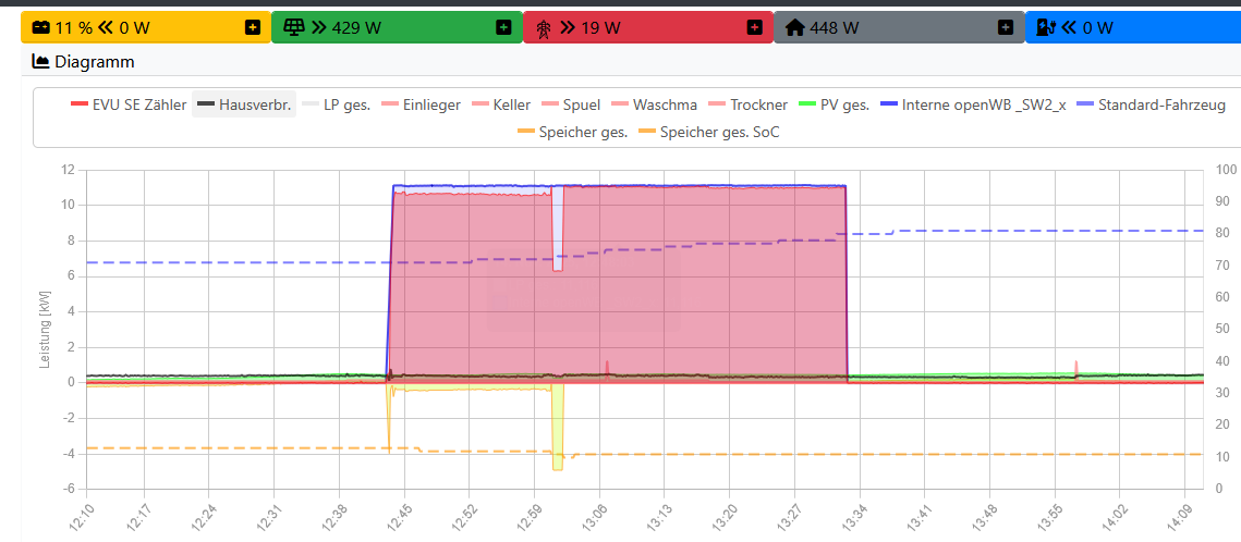

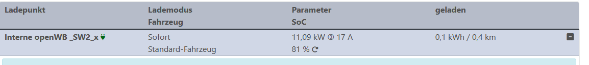

Ergänzung zu oben:
Die Reichweite wird zwar nicht im Ladeprotokoll angezeigt, wohl aber temp. in der Ladeansicht.
Bis sie nach Beendigung des Ladens nach einiger Zeit für Energie und Reichweite auf 0 zurückgesetzt wird.
2025-11-14 13_49_16-Window.png (7.55 KiB) 1059 mal betrachtet
Zuletzt geändert von Ihaglc am Fr Nov 14, 2025 1:54 pm, insgesamt 1-mal geändert.

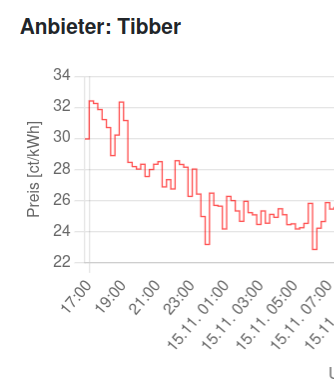

Im Status fehlt das neu eingeführte Datum (für Preise von morgen):
Stand von gestern:
bye

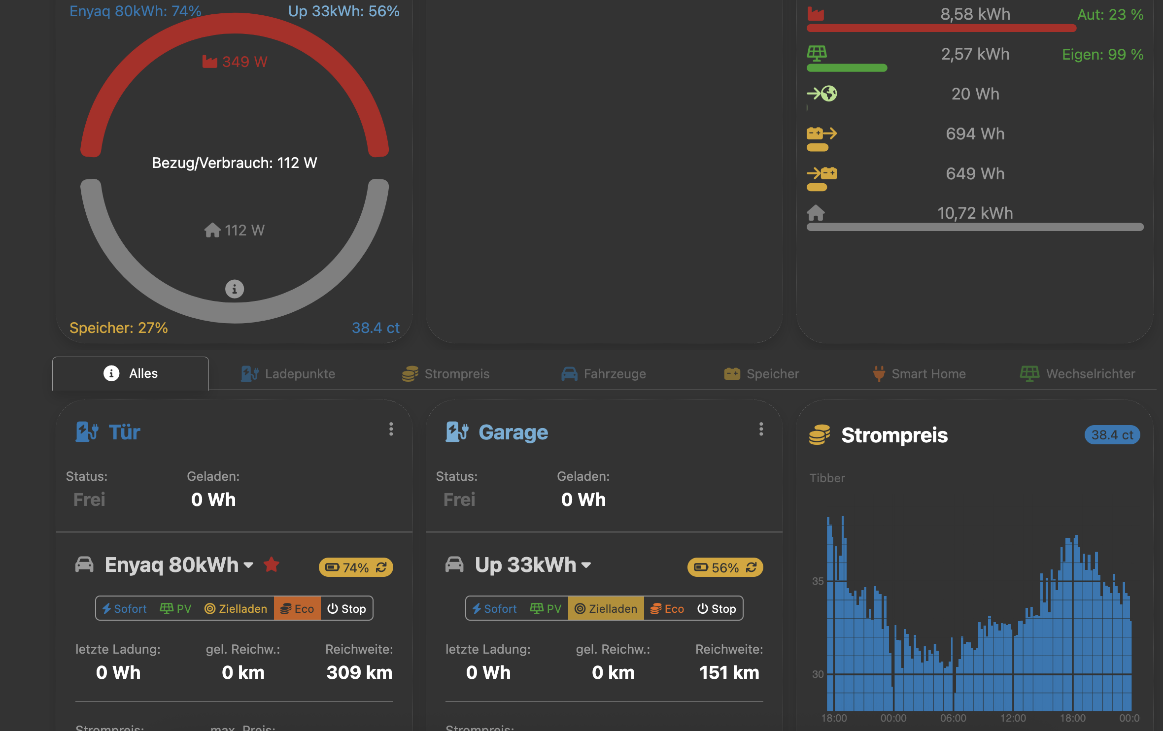

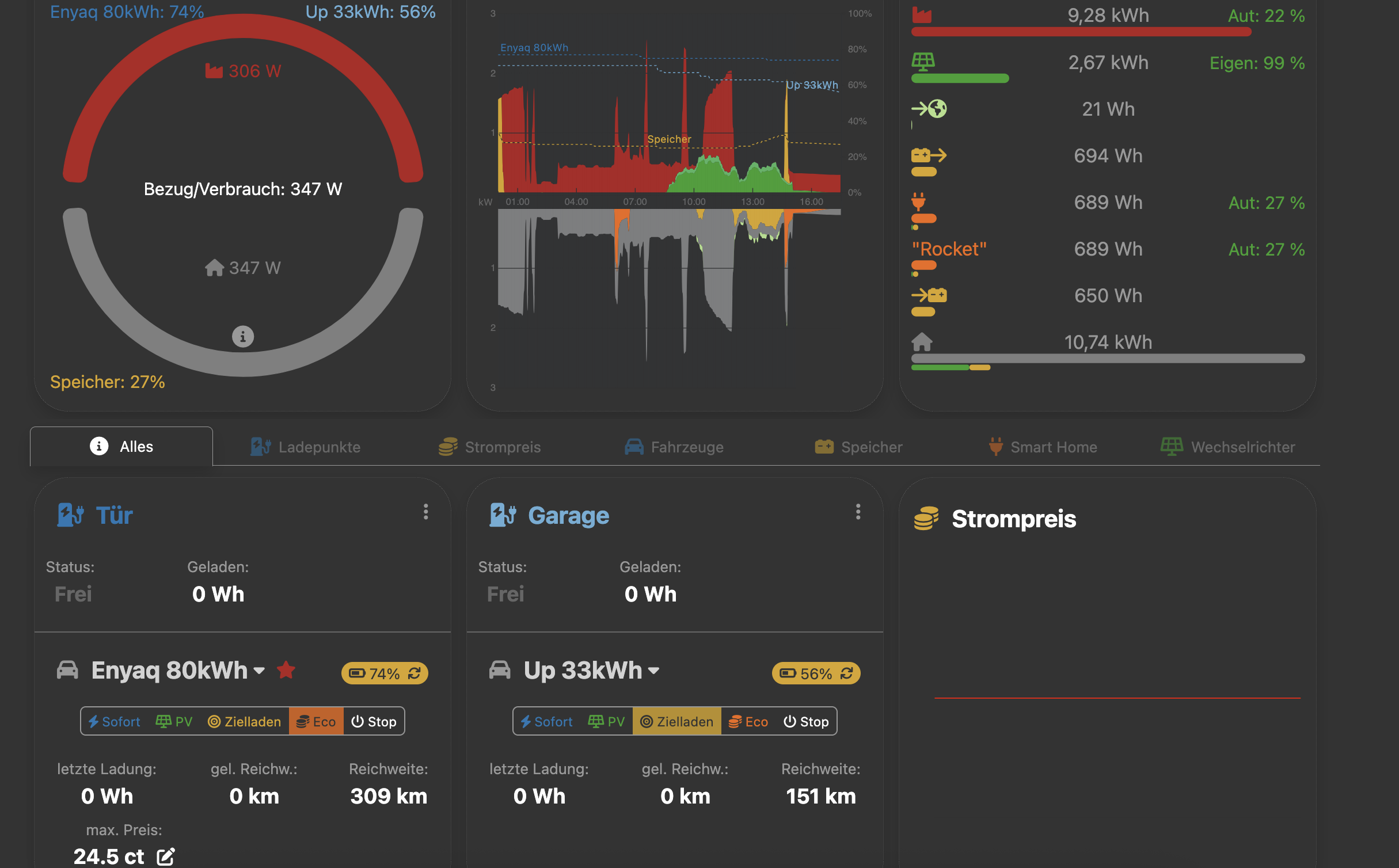

Guten Abend,
mit dem aktuellen Master (02e0551bf) wird mir im Colors-Theme der Preis-Graph (Tibber) und der aktuelle Preis €/kWh im Verbrauchs-Graph nicht mehr angezeigt.
Version von Freitag Mittag (748b9add1):
(454.33 KiB) Noch nie heruntergeladen
Akuteller Master:
(565.34 KiB) Noch nie heruntergeladen
