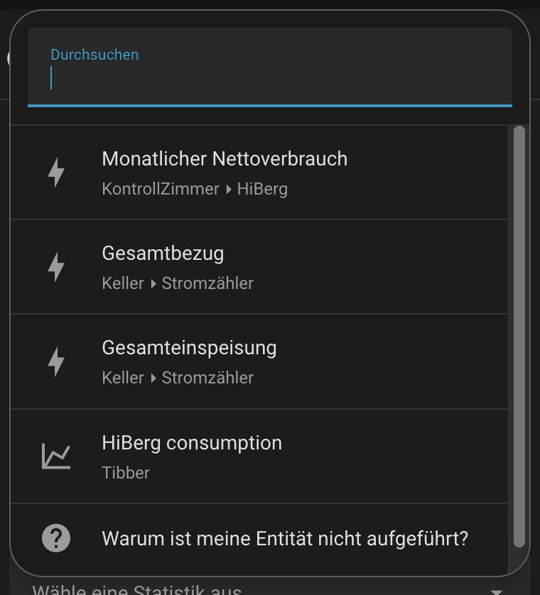

Also bei mir funktioniert das so leider nicht. Die Sensoren der openWB werden einfach nicht angezeigt. :twisted:
So sieht bei mir die "Statusseite" der Integration aus.
(370.38 KiB) Noch nie heruntergeladen
Im Engergiedashboard erscheint leider keiner der Sensoren.
Bildschirmfoto 2025-11-15 um 10.09.42 1.png (72.61 KiB) 4267 mal betrachtet

also bei mir gibt es diese Entitäten sogar auch schon mit der simpleAPI integration und wurden so übernommen da namentlich mit der mqtt Integration gleich -> Es wurden die gleichen Entitäten in HA angelegt und das Energie Dashboard hat nicht gemeckert.
