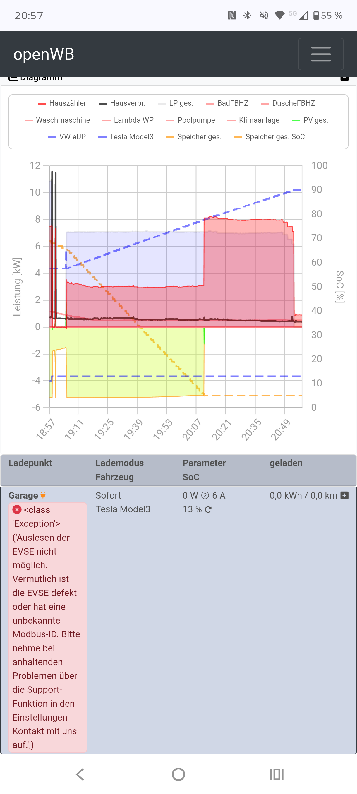

Ich hatte sogar meinen EVSE gewechselt, weil ich zwischendrin sogar Fehlermeldungen in der OpenWB erhalten hatte.
Aufgrund der direkten zeitlichen Korrelation vermute ich, dass dieses gar nicht notwendig gewesen wäre, oder wie seht ihr das?Fehlermeldung habe ich noch mal als Screenshot angehängt

neotrace2 hat geschrieben: Do Nov 20, 2025 12:57 pm sieh an genauso wie bei mir
Ich muss noch mal nachfragen, du hattest konkret auch die gleiche Fehlermeldung wie ich weiter oben im Screenshot zu evse bei der OpenWB? Wenn das der Fall wäre, würde ich auf die alte evse wieder zurückbauen und könnte mir gegebenenfalls die 90 € für den Wechsel sparen...

Nein diese Fehlermeldung hatte ich nicht.
