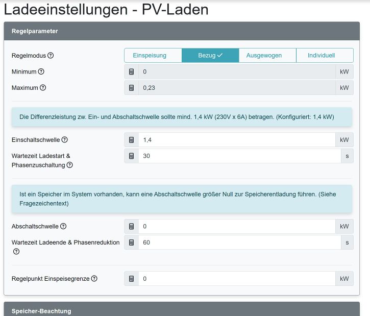

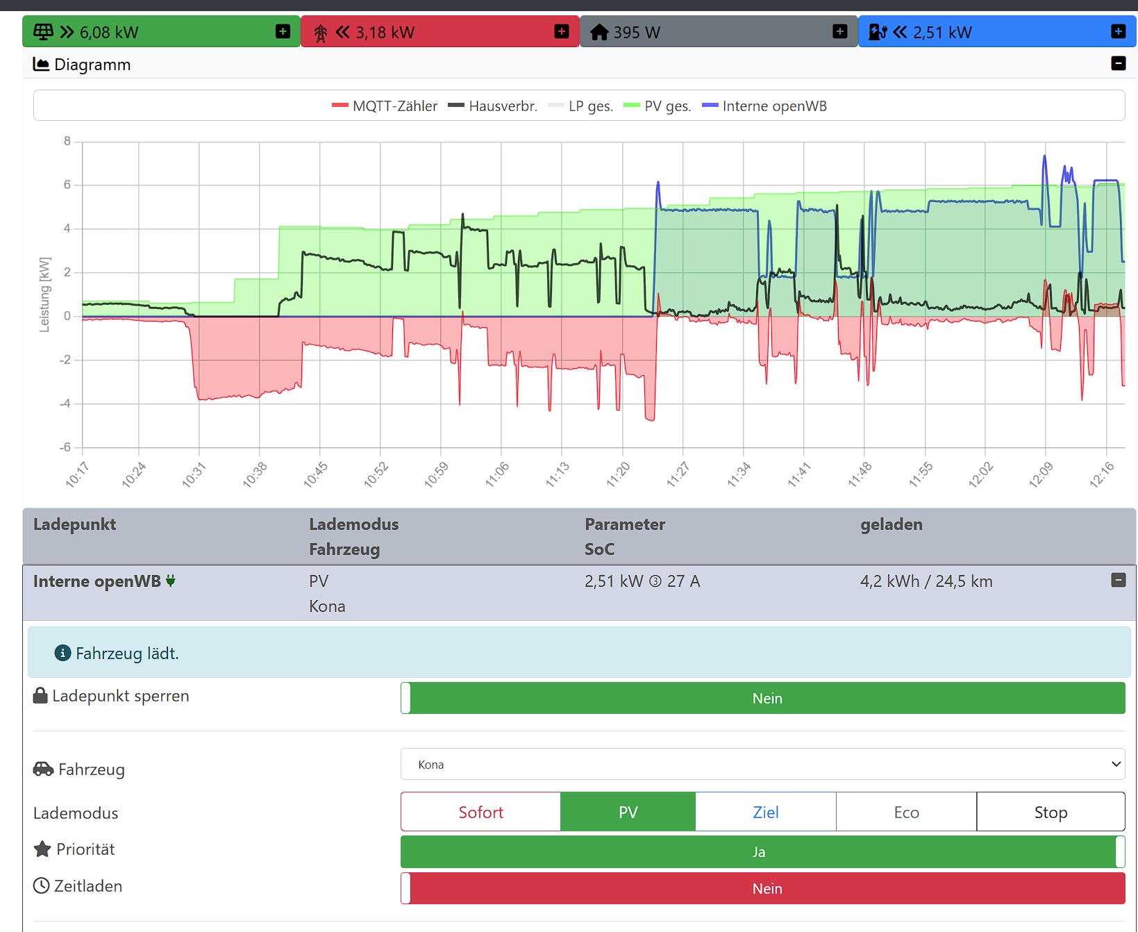

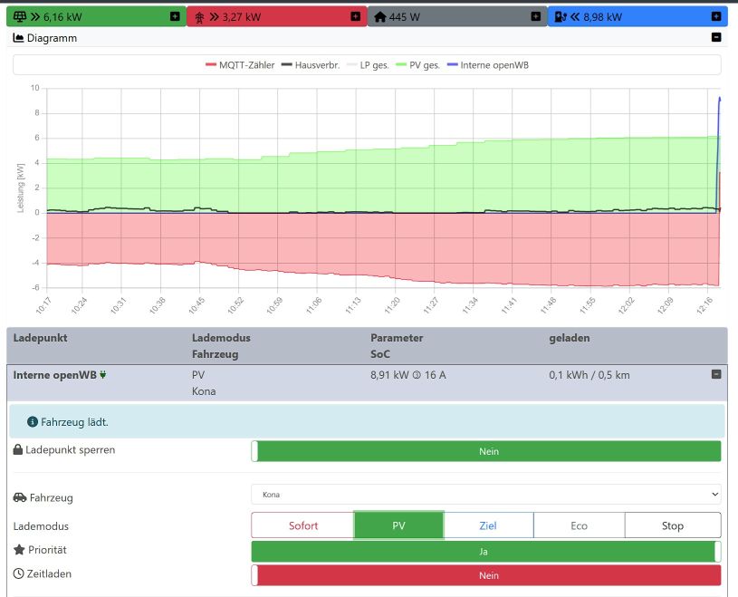

Wenn ich jedoch PV Laden anwähle, steigt die Ladung über den Wert der durch die PV zur Verfügung steht, und fällt dann wieder

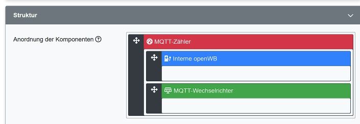

ab. Kann mir jemand sagen, wo ich den Fehler gemacht habe, wahrscheinlich im Lastmanagement oder muss ich noch einen virtuellen
Zähler davor setzen? Bilder habe ich beigefügt.

Lastmanagement
Lastmanagement
Ladeeinstellung PV-Laden
Diagramm
Diagramm

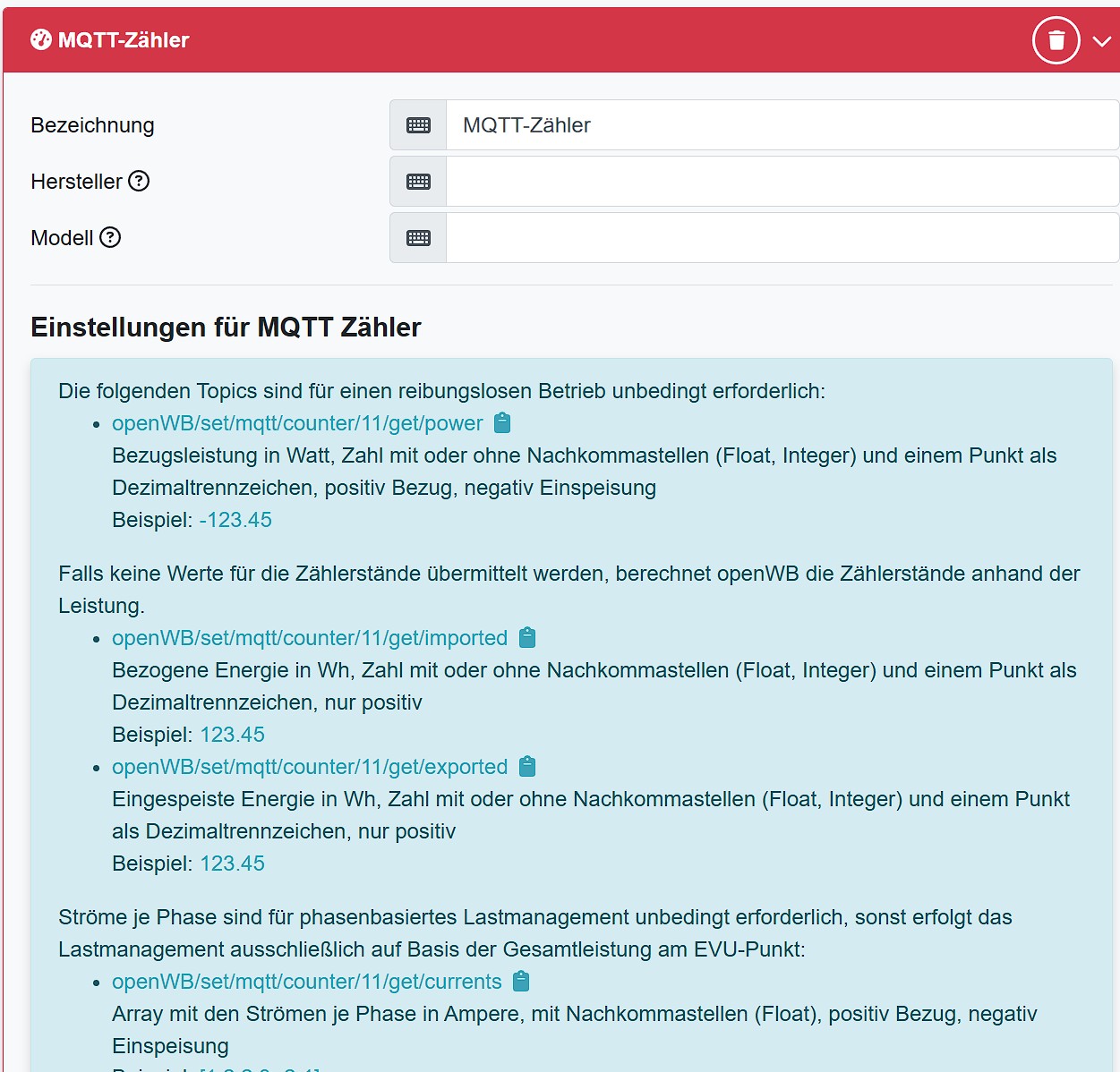

Sofortladen klappt einwandfrei und die Topics desenn Werte ich zur Verfügung habe, werden alle beliefert:
PV
openWB/set/mqtt/pv/4/get/power
openWB/set/mqtt/pv/4/get/exported
Zähler
openWB/set/mqtt/counter/11/get/power
openWB/set/mqtt/counter/11/get/imported
openWB/set/mqtt/counter/11/get/exported
Sie funktionieren auch, da mir PV-Power, Strom-Bezug/Lieferung und genauer Hausverbrauch angezeigt werden.

Du weisst aber schon, dass du in die set-Topics schreiben musst?

Ok, du hast ja eigentlich recht mit set-Topics, aber in den Einstellungen steht explizit "get". Ich habe ein Screenshot angehängt. Kann es sein, dass die 60 Sekunden Intervalle zum Senden per MQTT zu kurz sind? Oder ist es evtl. sinvoll die SD-Karte komplett neu aufzusetzen?

Vielen Dank für die Rückmeldungen. Das Senden der MQTT Werte alle 10 Sekunden hat geholfen. Bei den sichtbaren Ausschlägen gehe ich mal davon aus, dass diese durch die Verbraucher kommen, die zwischendurch angestellt wurden.
