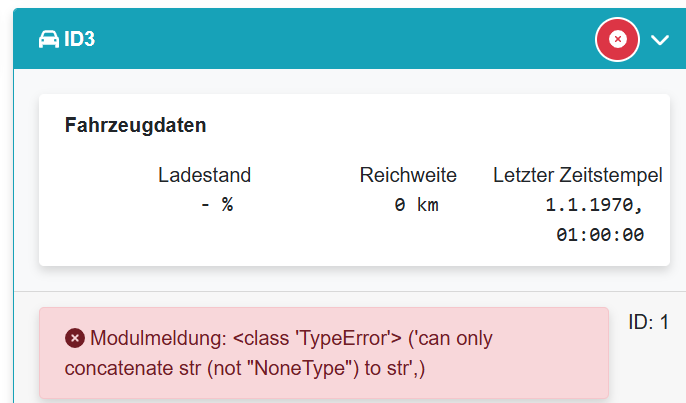

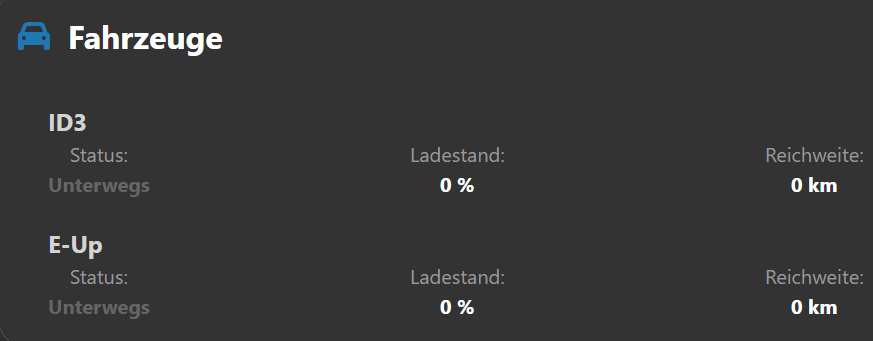

Guten Morgen Zusammen,
auch bei mir kein VWid SOC in der OpenWB, sowohl ID3 als auch E-Up.
In der "Volkswagen App" alles OK und auch auf der Webseite.
Stand 2.1.9-Alpha.3 2025-11-27 07:52:56 +0100 [95ee667cb]
Gruß Frank
Gruß Frank
